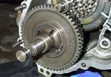

Ho deciso, di aprire il motore per cambiare la crociera, e dare un'occhiata in giro...
Mi sono bloccato, non riesco a capire come rimuovere la campana che blocca la crociera. (vedi foto)
Come ..zzo si toglie.
Grazie

Cosa significa SINISTRORSA?
significa che la filettatura è al contrario, cioè invece di girare a sx per aprire devi girare a dx e viceversa per stringere.
ciao
areoib

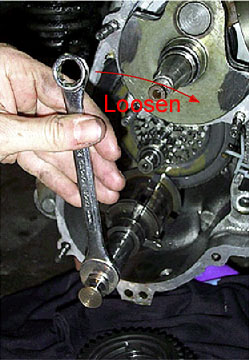

forse sei confuso o ho capito male.. la campana come la chiami tu non si svita, quello che sviti e un alberino che è avvitato alla crociera e passa dentro quella campana, una volta svitato (devi agire in senso orario proprio perchè la filettatura è sinistrorsa) lo togli e la crociera devi sfilarla girandola, quella che tu chiami campana è parte integrante del secondario del cambio... è normale che sia dura da svitare, l'albero è cianfrinato dopo essere stato serrato... se hai qualche dubbio cerco di postarti qualche foto
FATTO...
Il problema era il poco spazio per mettere la chiave e svitare.
E' stato semplice ma ho temuto il peggio.

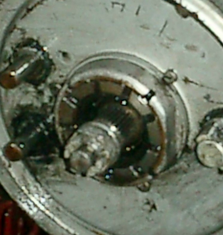

Come si cambia la guarnizione lato ruota??
C'e' uno strano bullone.. come si toglie?
Grazie
El__Burro
Per togliere quel cavolo di bullone lato ruota ci vuole un estrattore particolare!!! Lo sto cercando anch'io.
I concessionari piaggio non ce l'anno. Ora io devo provare a vedere in qualche negozio di autoricambi o ribambi per motori agricoli. So che da qualche parte lo troverò!
Quel dado e superfetente da estrarre. Stai attento che anche quello e' sinistroso. Per me senza chiave non ce la fai. Devi provare a saldargli sopra una barra e svitarlo, cercando di non rovinarlo con la saldatura. .. Sarebbe meglio la chiave!

Io l'ho svitato con un punteruolo a punta piatta e il martello, si sbocconcellano un po' i denti ma poco male.
Come ti hanno già detto è sonistrorso (almeno mi pare).
Per serralo quando lo rimetti sempre punteruolo e martello.
