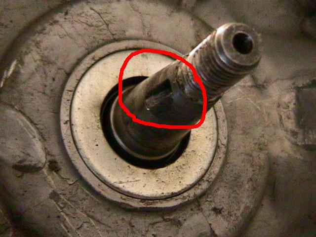

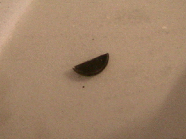

smontando il volano della mia vespa 125 gtr del 69 mi trovo di fronte a un prolema grave che però spero si possa risolvere:
si è staccata la chiavetta ferma volano dalla sede come si vede in figura.
C'è una soluzione senza ricorrere a cambiare l'albero???

hai avuto culo, quando si stacca tende a rovinare la sede della chiavetta, io riesco a far andare alberi con una sede ridotta al doppio della suddetta. usando prodotti chimici adeguati bicomponente, ma non e' l'optimum.
enrico
già hai avuto un bel po' di ''culo'' io quando ho schiavettato ho distrutto sia volano che albero....uff...
fai una prova...meti la chiavetta nella sua sede e controlla che non abbia gioco! se ondeggia muovendola stai attento....e controlla la stessa cosa sul volano, magari si è deforata la sede sul cono del volano...allora alla prima messa in moto shiavetti di nuovo e sta volta il tuo albero se la vedrà brutta! (esperienza personale docet!)
ciao
Sul tuo albero c'è una striscia proprio in corrispondenza della chiavetta, probabilmente il danno c'è.
Consiglio: compra un barattolino di pasta abrasiva a grana grossa, mettine un pò sul cono dell'albero e sul cono dentro il volano e poi passati mezz'oretta a fare girare il volano (senza chiavetta) sull'albero; la pasta abrasiva ripulirà buona parte delle deformazioni superficiali e ridarà un accoppiamento ai due pezzi che devono lavorare solidalmente.
La pasta abrasiva a grana grossa la trovi all'acqua e all'olio, compra quella che "sporca" di meno (forse è quella all'acqua, non mi ricordo bene).
Finita l'operazione lava bene i pezzi con benzina o altro per togliere i residui di pasta abrasiva, stai attento che non finioscano nel paraolio del carter.
Poi compra una chiavetta nuova e mettila nella sede, verificando che non si muova; se "nuota" a destra e a sinistra vuol dire che il canale è rovinato, andrebbe cambiato l'albero motore.
Alcune officine di rettifica sarebbero in grado di creare un canale nuovo in un altro punto, ma il problema è che sfasa l'anticipo, per cui l'operazione non è fattibile; talvolta si riesce a farlo dal lato frizione, che non comporta alcuna fasatura.
Cmq se la chiavetta si muove nella sede, puoi seguire i consigli che ti hanno già scritto, come provare a riempire la parte del canale che si è aperto in seguito alla schiavettata con un bicomponente o al limite prendi TANTA PAZIENZA, una chiavetta più grossa e la modelli sul canale, limando la parte che deve fare da guida al volano per ridurla alle dimensioni della chiavetta originale.
Se il motore non è elaborato con il lavoro della pasta abrasiva e una chiavetta nuova potresti ancora farcela, ma se hai una qualche elaborazione (testata abbassata, kit Pinasco-Polini-ecc.ecc.) la maggiore compressione scarica sul sistema albero/volano dei colpi che ti porterebbero a schiavettare nuovamente in brevissimo tempo.
