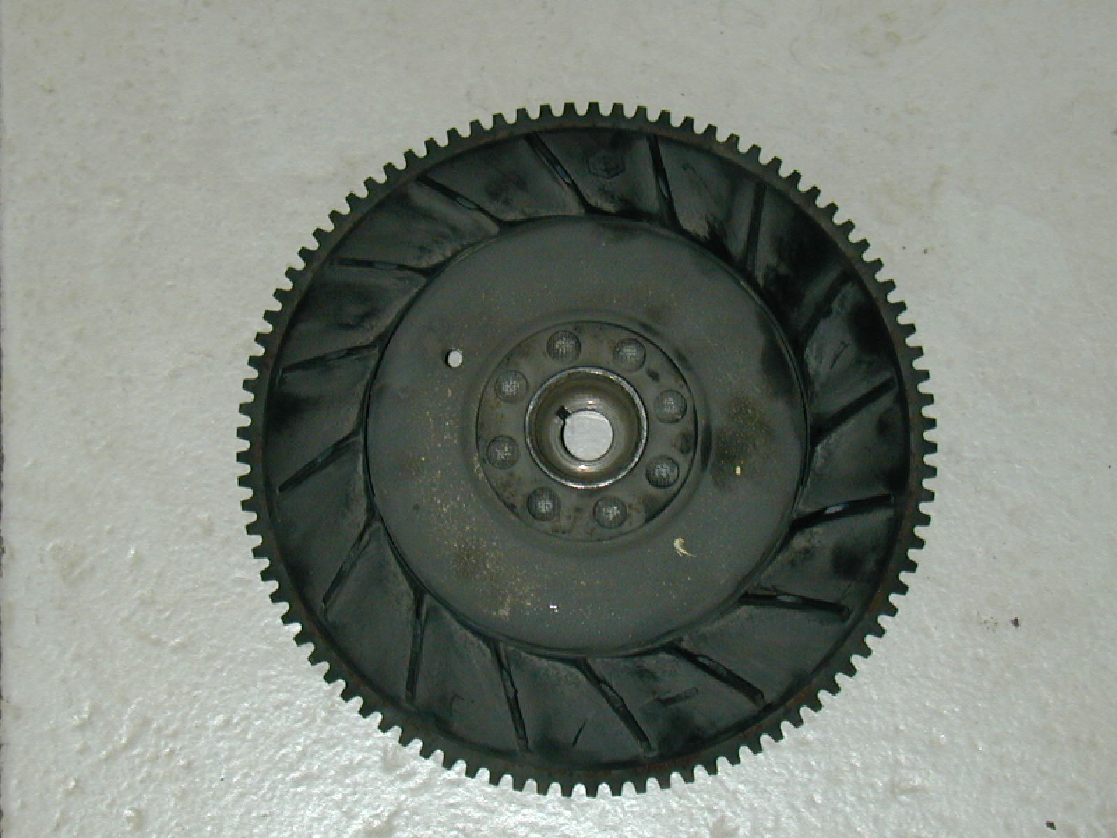

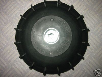

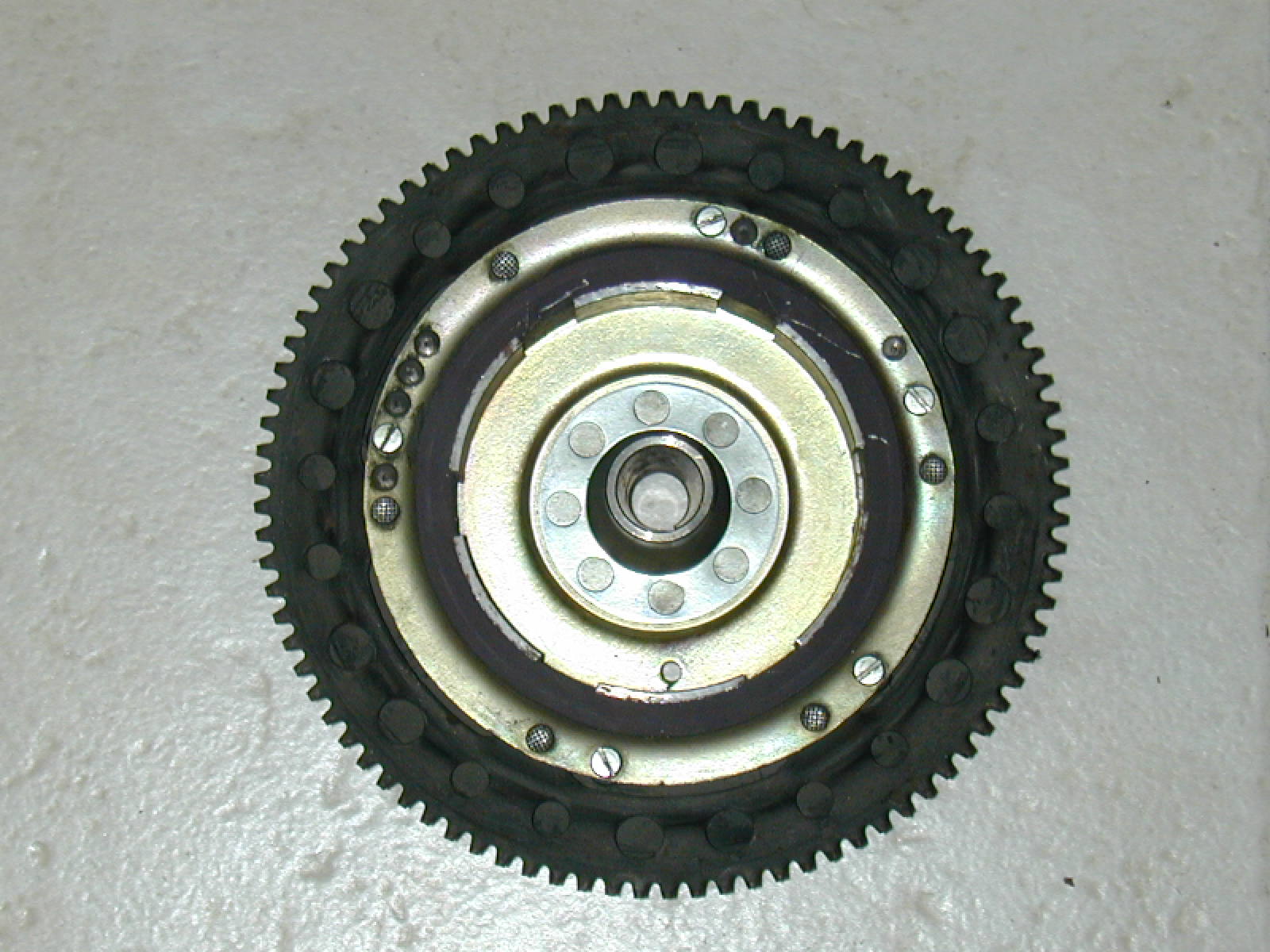

per il volano ti conviene fare questo:
ti compri un volano vespa hp, quello con le alette in plastica, che pesa la bellezza di 1.085 kg circa e e di conseguenza un albero nuovo con il cono da 20 (detto cono grosso, come l'albero del pkakka xl) su cui montare il suddetto volano.
togli la ghiera dentata dell'avviamento elettrico sul volano e hai il volano + performante che ci sia, e va perfetto sull'elettronica della et3, non devi cambiare nulla.

per cricri: mi posteresti le foto della lavorazione da fare sul volano originale?
per cesta: quanto costera' un volano hp e relativo albero per il montaggio?cosa intendi per ghiera dentata?

se tieni il volano originale le prestazioni che vuoi tirare fuori dal motore sono ardue da raggiungere visto il peso considerevole di 3 kg del volano orig et3!!!!
io il volano hp l'ho comprato compreso di regolatore di tensione 12v e di centralina elett a 30 euri dal mio ricambista di fiducia.
x l'albero cono grosso, se non vuoi comprarlo nuovo o usato ti conviene riconare il volano hp mettendo il cono del volano et3 per adattarlo a l'albero et3 che hai montato che ha il cono da 19.
un albero nuovo della mazzuchelli comprato da 500 qui su vol penso ti costi sugli 80 euri, altrimenti io ne ho uno che ho comprato e mai montato che non uso sempre mazuchelli anticipato, cono grosso e biella alleggerita a 50 euri
la ghiera la vedi nella foto

Ciao Ascanio,io monto il pinasco che hai messo te qui in foto.devi metterci sotto il piatto pk prima serie.Io l'ho fatto tornire dalla zirri internamente per montarlo sul cono da 20mm.tutto sommato va benone.├â┬® solo un po' difficoltosa la partenza che devi lavorare molto di gas e frizione perch├â┬¿ altrimenti muore il motore.
ciao buli, ho parlato adesso col tipo che mi venderebbe la ventola e mi dice che e' quello a cono piccolo per le prime pk che dovrebbe essere 19mm.
a questo punto visto che anche l'albero dell'et3 e' 19mm che modifiche devo fare ,( se le devo fare)??
devi cambiare lo statore ovvero il piatto bobine con uno pk 50.
il problema è recuperare il piatto bobine, se te lo da il tipo che ti vende il volano è meglio altrimenti nuovo costa sui 65/70 e +.
trovati un hp e riconalo, lo fa qualsiasi azzienda che fa retifiche.
gli porti il tuo volano et3 da cui prelevano il cono da 19
e lo montano sul volano hp che funziona con lo stesso piatto bobine et3 che hai adesso.
