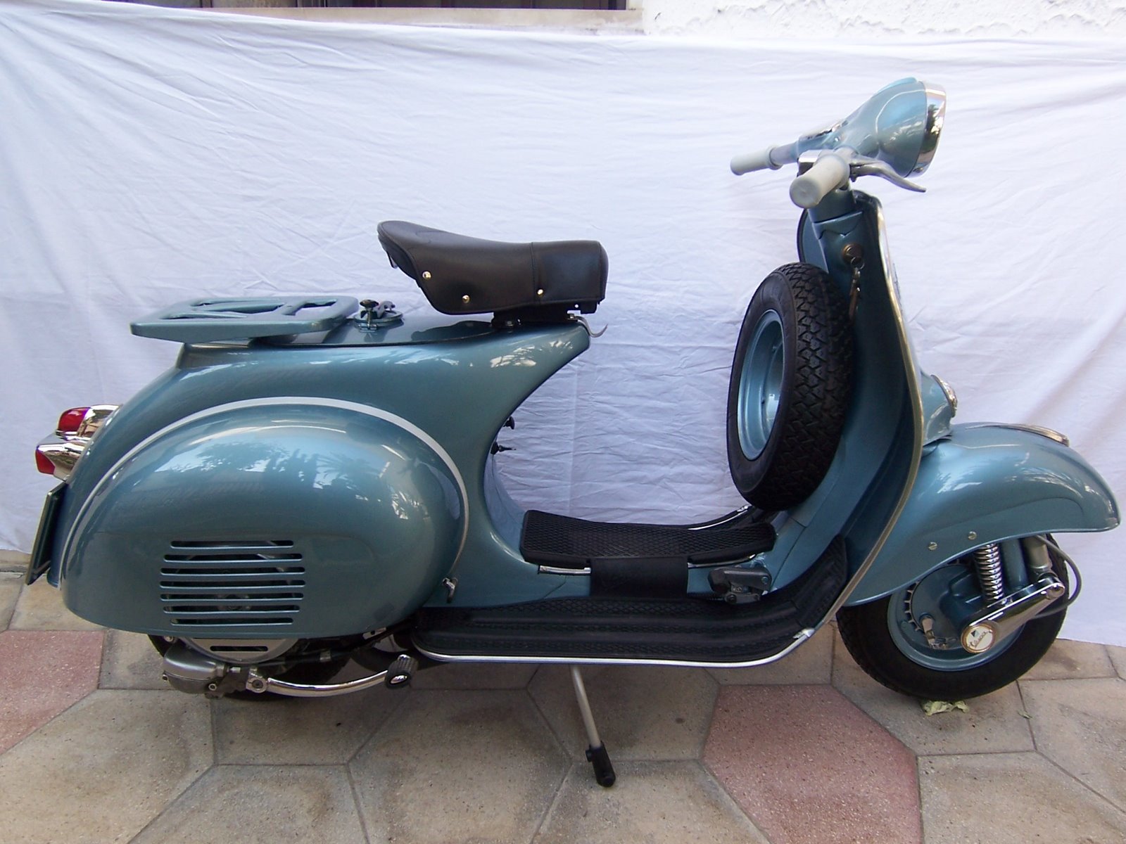

Non è molto mal messa, un pochino di ruggine sulla pedana nella zona dove c'è avvitato il cavalletto ma niente di grave! Purtroppo è stata riverniciata e non nel suo colore! ├ê più scura! La voglio rifare da zero come ho fatto con L'ET3. L'unica pecca di questo modello è che c'era solo un colore, non c'è molta scelta! Quell'azzurrino chiaro metallizzato non mi piace molto!
  • Risposte 104
eh si, all'epoca erano solo di un colore. mi pare che è un po' più chiaro dell'azzurro della VBB1.
anche io mi son sempre rifatto da zero però ho sempre avuto delle basi indecenti o già sverniciare.
magari prova a vedere se ci fai l'occhio che anche se non è il colore originale, ha una bella patina d "vissuto"!
poi io non sono un fondamentalista del conservato, ognuno la vespa la deve fare come vuole quindi se ti piace di più sistemarla completamente, la vespa è la tua e devi decidere solo tu!

L'idea comunque è di restaurarla e farla diventare tipo questa in foto: mi piace così, con la monosella, vorrei poi mettergli la marmitta Sip Road 2 (quella con 2 tubi) e lo specchietto laterale sul bordo scudo... Magari anche l'aeroplanino sul parafago...
