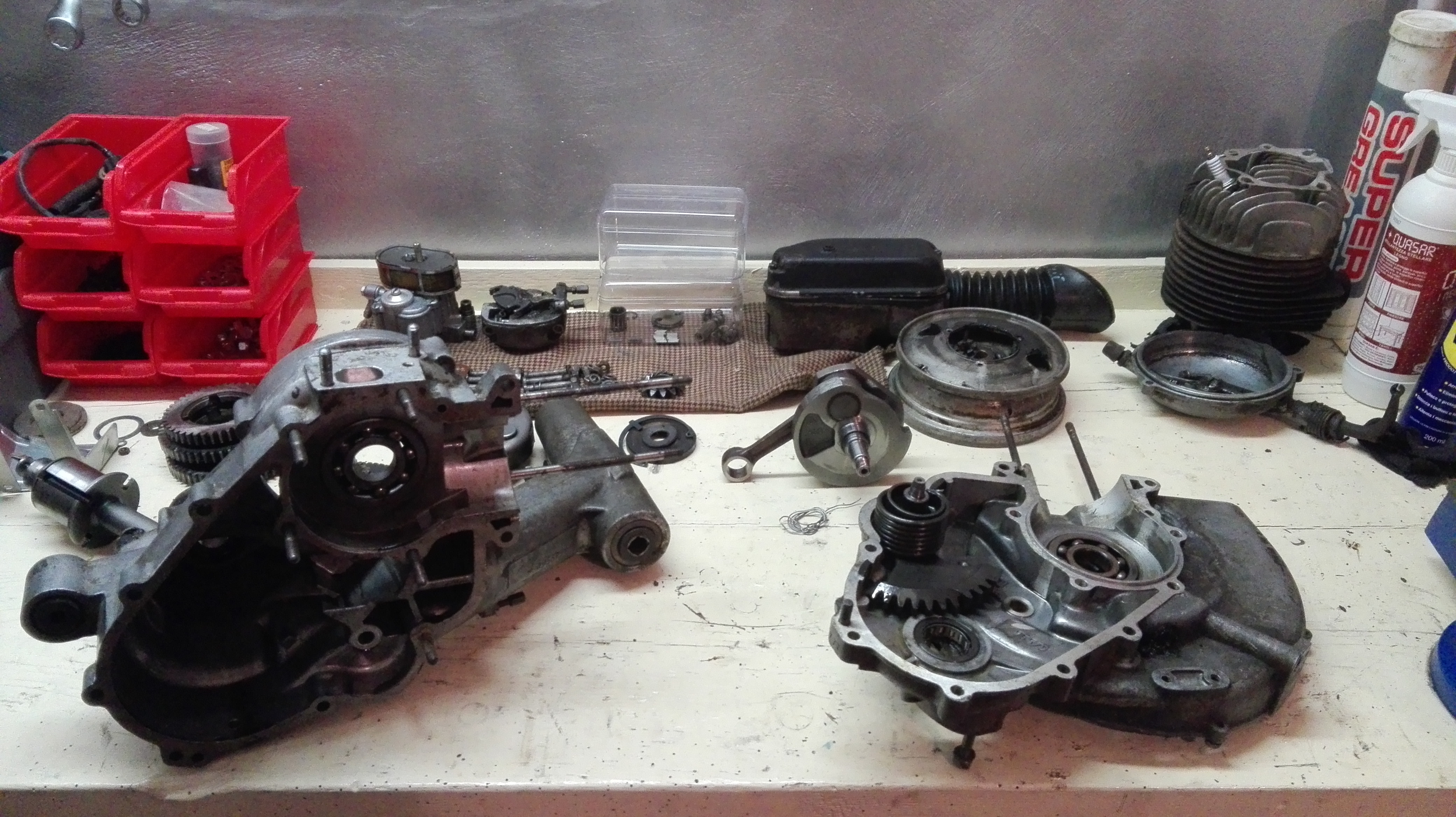

Andre86 Inviato 16 Gennaio 2018 Autore Segnala Inviato 16 Gennaio 2018 Ok, grazie ragazzi!!! Ieri sera sono andato un po' avanti, ho tolto l'albero del cambio dove c'è la crociera e iniziato a togliere anche l'altro albero di ingranaggi, solo che poi era tardi ed ho lasciato stare. C'è qualche metodo efficace per togliere l'albero superiore del cambio? Ho levato dado e controdado da dietro al carter, poi in teoria so che il perno che c'è dentro l'albero dovrebbe sfilarsi e dovrebbero uscire i rullini nella parte davanti. Il problema e che il perno interno mi sembra inchiodato e non vuole saperne di uscire... Cita
Andre86 Inviato 16 Gennaio 2018 Autore Segnala Inviato 16 Gennaio 2018 (modificato) Ci sono riuscito, bastava avere il punzone giusto ?... Appena mi arriva la bussola per togliere la frizione proseguo con lo smontaggio! Ci siamo quasi... Modificato 16 Gennaio 2018 da Andre86 Cita
Andre86 Inviato 8 Marzo 2018 Autore Segnala Inviato 8 Marzo 2018 Ciao a tutti, è da un po' che non scrivo ma il lavoro è andato avanti! Il motore l'ho aperto completamente, sostituito tutti i cuscinetti e paraoli vari, frizione nuova ecc... Alla fine la frizione era quasi alla fine, la crocera non era più bellissima e i cuscinetti interni alcuni erano rumorosi, altri duri da far girare! Ho messo tutto nuovo!!! Rimontato e provato ed ora va alla perfezione!!! Mi ritrovo ora con un problema che riguarda il freno anteriore della vespa in quanto appena sfioro la leva questo inchioda di colpo, è veramente pericoloso! Mi sono gia procurato le ganasce nuove per cambiarle ma non riesco a togliere le vecchie in quanto la molla rimane dietro al mozzo e non vuole saperne di uscire! Devo smontare tutto il mozzo? Cita
