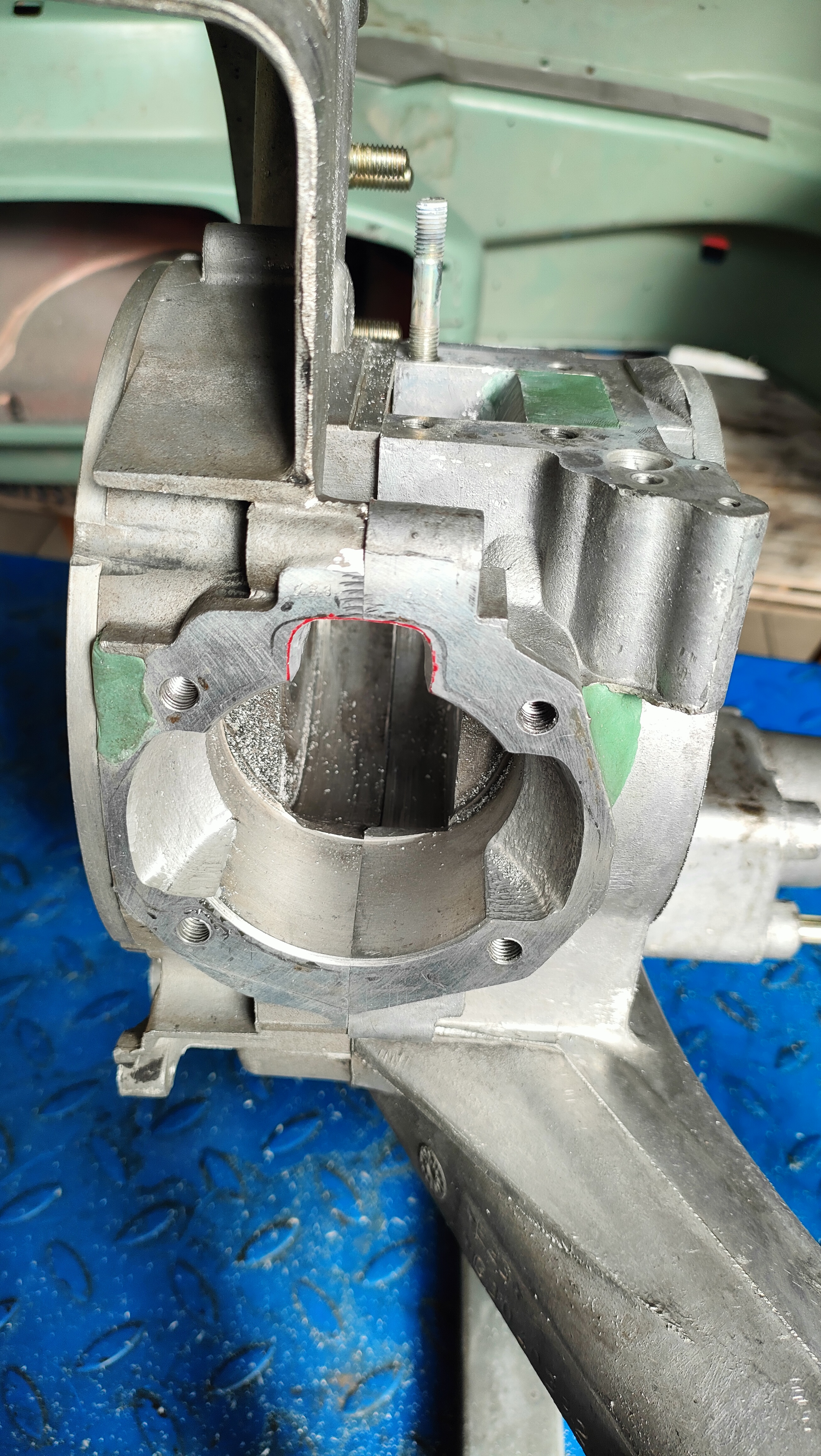

Ma no dai, i carter LML son divertenti da fare.

Il 15/2/2018 at 23:36, poeta ha scritto:
E' vedendo la tua vespa che comprendo cosa cerchi....
confronta due basette in foto quella per POLINI-PARMAKIT e quella originale LML sposano maluccio comunque dovresti per raccordare in vero lavorare il cilindro a scendere e i travasi sui carter LML a salire....

Magari puoi già levare quel cannone di marmitta e prendere una buona padella a coni che prestazionalmente son quasi pari alle espansioni ma con molta più coppia sotto.
Esempio , quel carter della foto sarà per un VMC 187 lamellare che verrà usato per far turismo. E considerando che da un VMC si tira fuori qualche cavalluccio in più rispetto al TSV , puoi capire che il tuo motore lo puoi "stradalizzare" facilmente.
