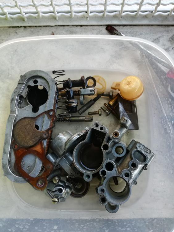

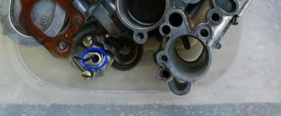

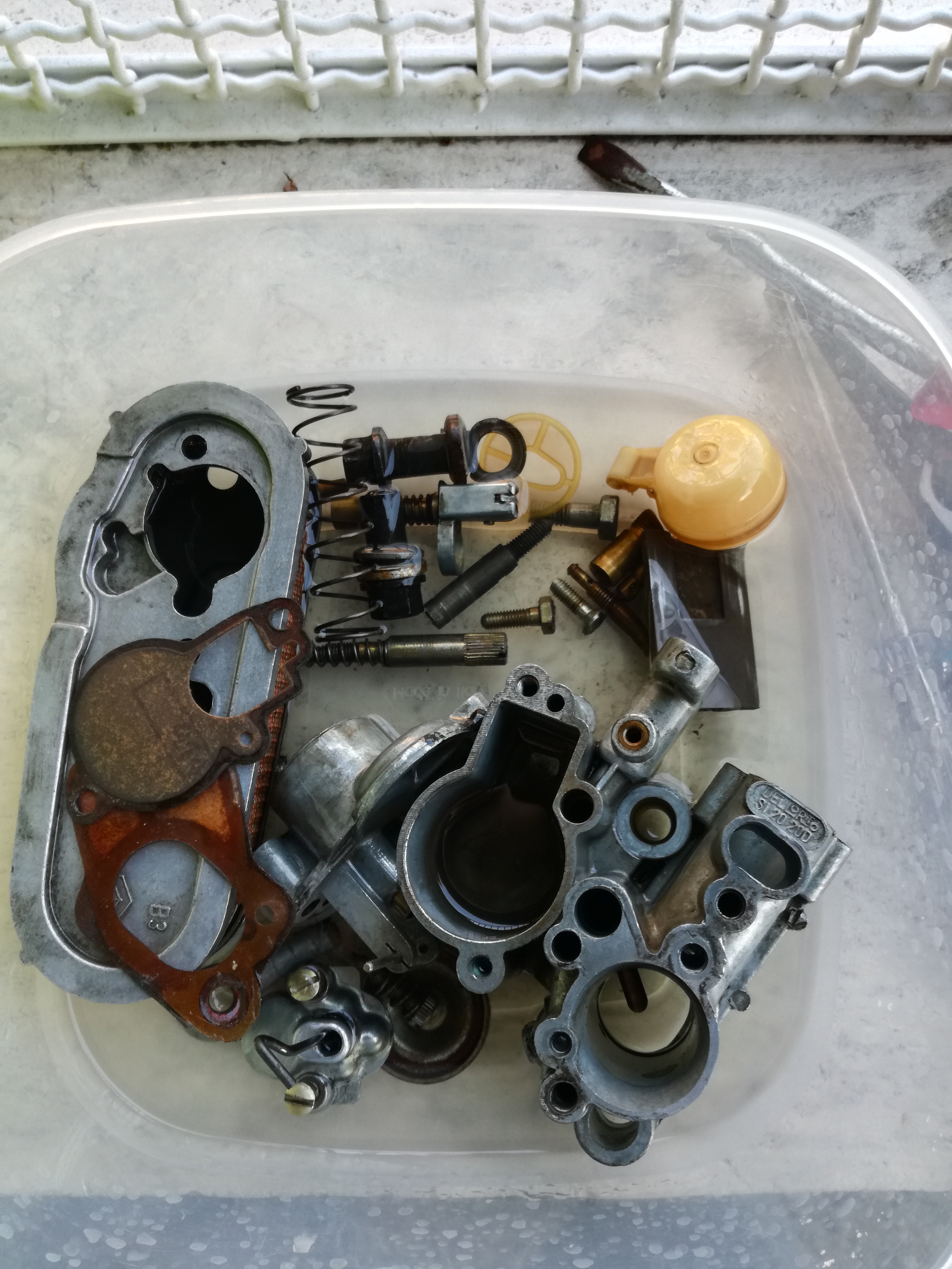

Tourz_new Inviato 22 Aprile 2018 Autore Segnala Inviato 22 Aprile 2018 (modificato) Oggi ho iniziato i lavori. Serbatoi puliti dentro e fuori. Carburatore smontato. Alcune guarnizioni vengono via bene... Quelle rosse tonde piccole sembrano incollate... Ci do col cutter? Negli organi in movimento e le molle do un goccio di wd40? Modificato 22 Aprile 2018 da Tourz_new Cita
Pisse Inviato 23 Aprile 2018 Segnala Inviato 23 Aprile 2018 Le guarnizioni rosse cartacee è facile trovarle un po' ..incollate . Un taglierino come hai già pensato e passa la paura (stando attenti a non grattare le rispettive sedi sul carburo) . A voler essere pignoli c'è un minuscolo O-ring nella guida del gancio della ghigliottina che non hai smontato . Suddetto o-ring si trova nei kit di revisione del carburatore : Grasso e WD-40 alla vespa non fanno mai male ( impianto frenante a parte ) Cita

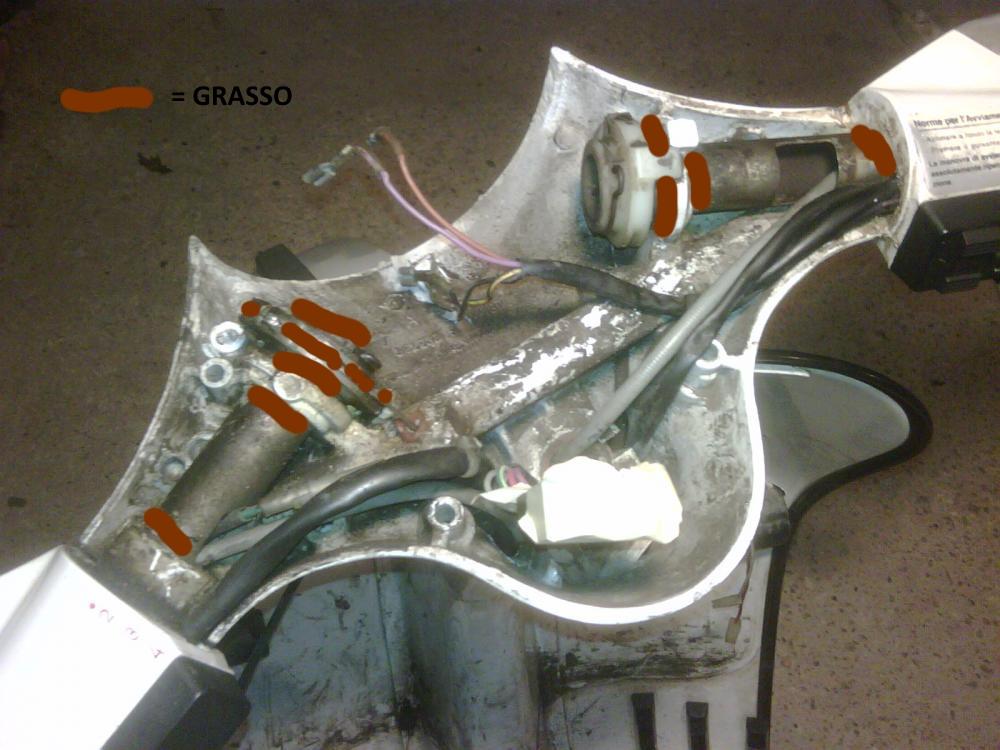

Tourz_new Inviato 22 Maggio 2018 Autore Segnala Inviato 22 Maggio 2018 Grazie @Pisse Allora. le luci sono sistemate. In pratica mezzo impianto è in continua (posizione, frecce, stop, clacson stranissimo, spia folle ) L'altro mezzo impianto è in alternata e si comporta come dici tu. Grazie per i suggerimenti che mi hai dato: per i cavi devo sfilare e quindi regolare il cambio da zero? conviene dare un po' di grasso anche sul selettore del cambio? per la forcella devo sfilarla tutta? DOH!!! non basta silarla di un paio di cm? Cita
Pisse Inviato 22 Maggio 2018 Segnala Inviato 22 Maggio 2018 Per i cavi inizia oleando l'interno delle guaine ed ingrassando i punti critici di attrito mostrati nella foto precedente . Se i risultati saranno modesti ti toccherà sfilare i cavi (e forse le guaine) per verificare il loro stato . Il cambio devi regolarlo se l'innesto delle marce non è preciso (sempre relativamente ad un mezzo di 30 e passa anni) e se ti scappa qualche marcia quando sei in marcia . Grasso sul selettore ok .. la vespa va ingrassata ed oliata a prescindere ,altro che lavata ! :D :D Per la forcella purtroppo da ingrassare ci sono due gruppi di gabbie a sfere : una è in alto ,l'altra in basso! Magari qualcuno conosce qualche trucchetto per non sfilarla tutta ,attendiamo pazienti ! Cita
