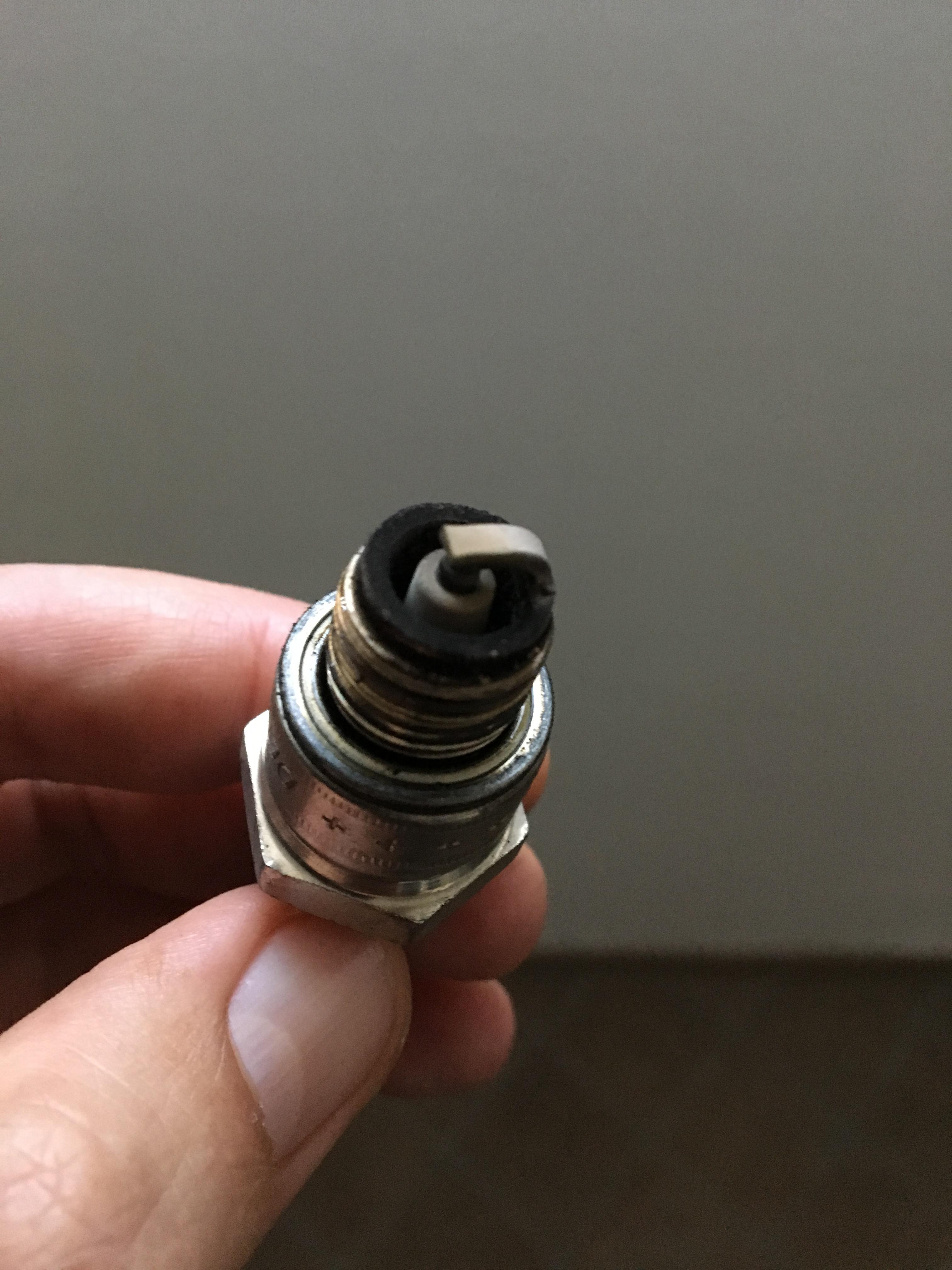

Lo scorso anno avevo regolato di fino la carburazione (vite aria svitata di 2 giri e tre quarti) e così è rimasta fino a questi giorni in cui ha cominciato a farmi dei piccoli vuoti ai bassi. Tolgo la candela e la trovo un po' troppo chiara (vedi foto).
Ho rimesso mano alla vite dell'aria avvitandola di un giro ma era troppo, il motore sembrava affogarsi. Svito un mezzo giro e ora è tornata quasi perfetta.

Fatto un giro e tirata la terza, mi fermo tolgo la candela e la trovo ancora un po' chiara.
Mi viene il dubbio che forse allora dovrei aumentare di un paio di punti il getto del massimo, cosa dite?
PS: candela DENSO W22FS-U

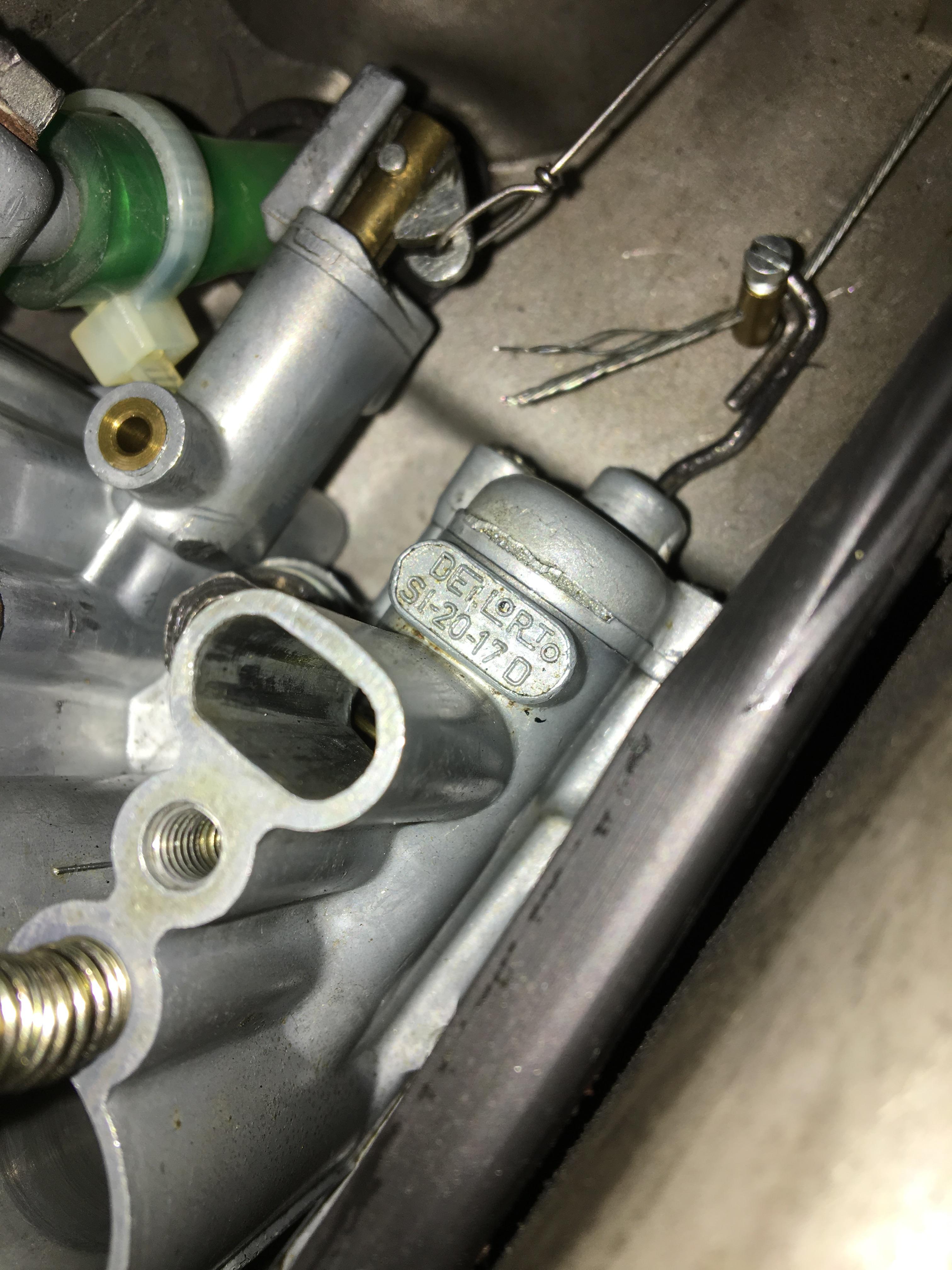

Poeta hai ragione, mi sono confuso col carburatore dell'altra PX che ho. Mea culpa!

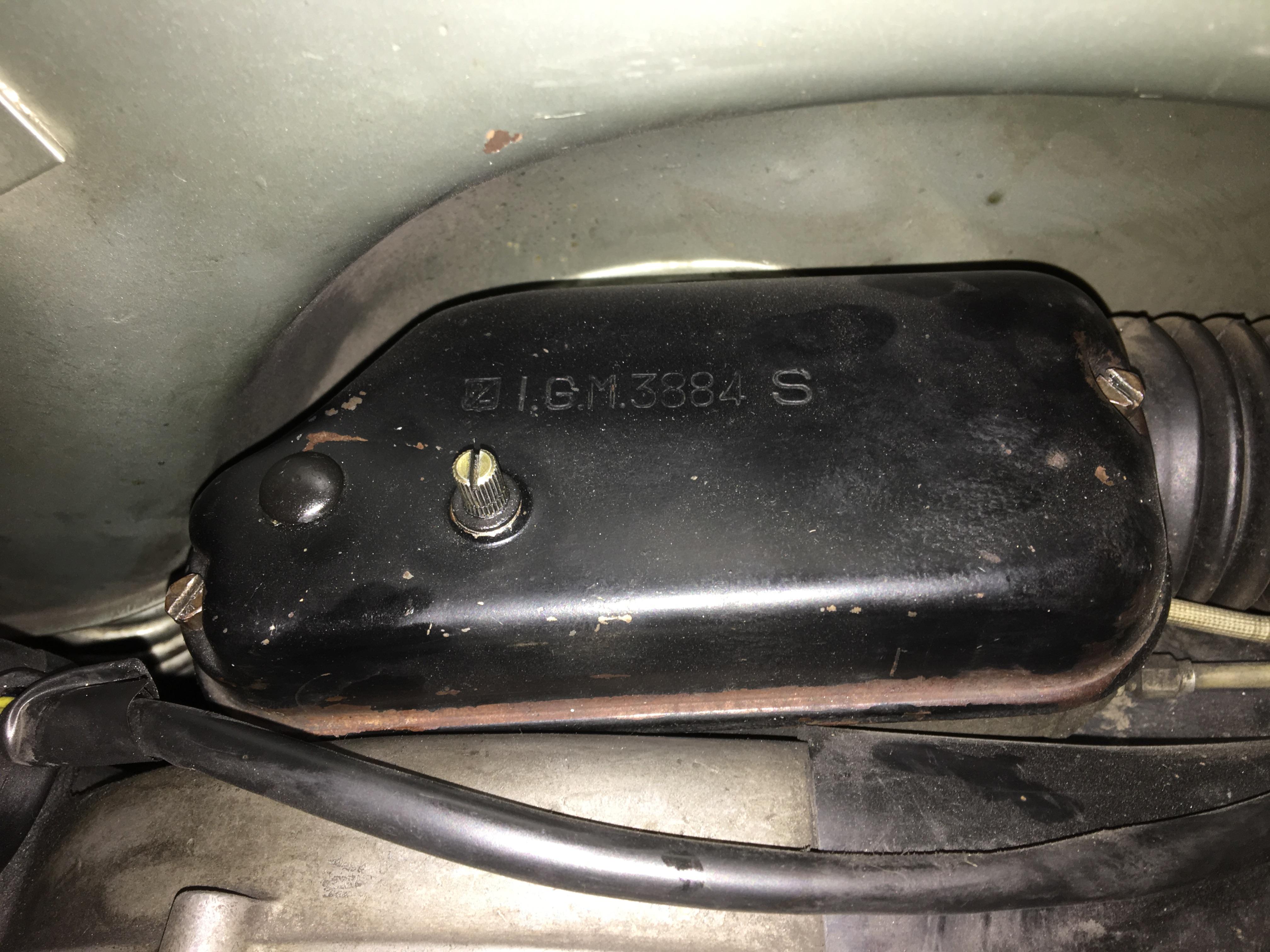

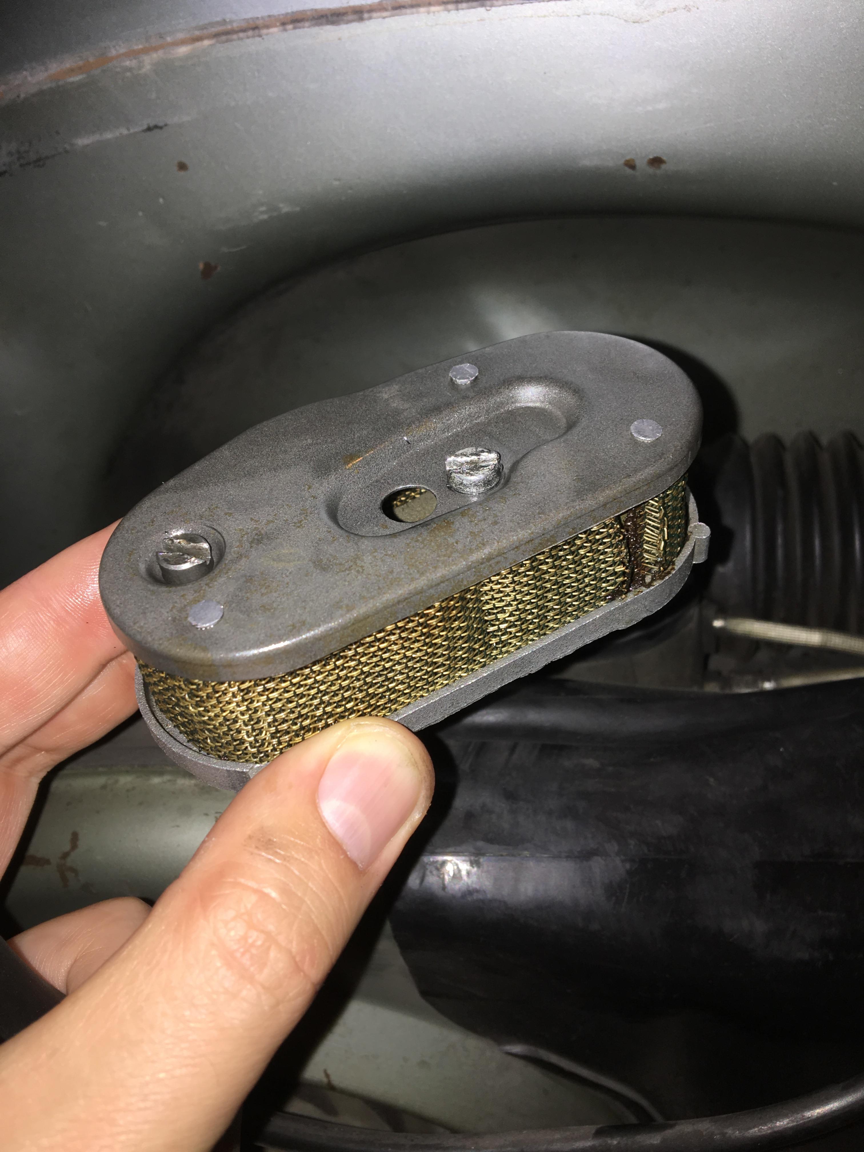

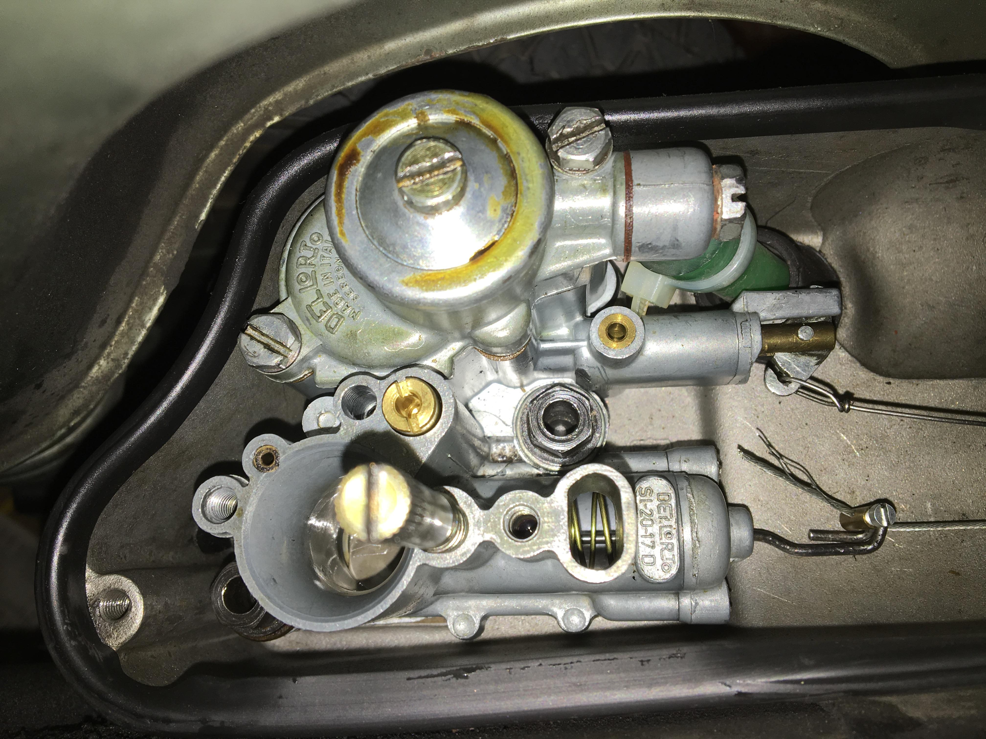

Per non sbagliare sono sceso ora in garage e ho fatto foto: 20/17D!
Ne allego qui qualcuna così vedi pure com'è messo.

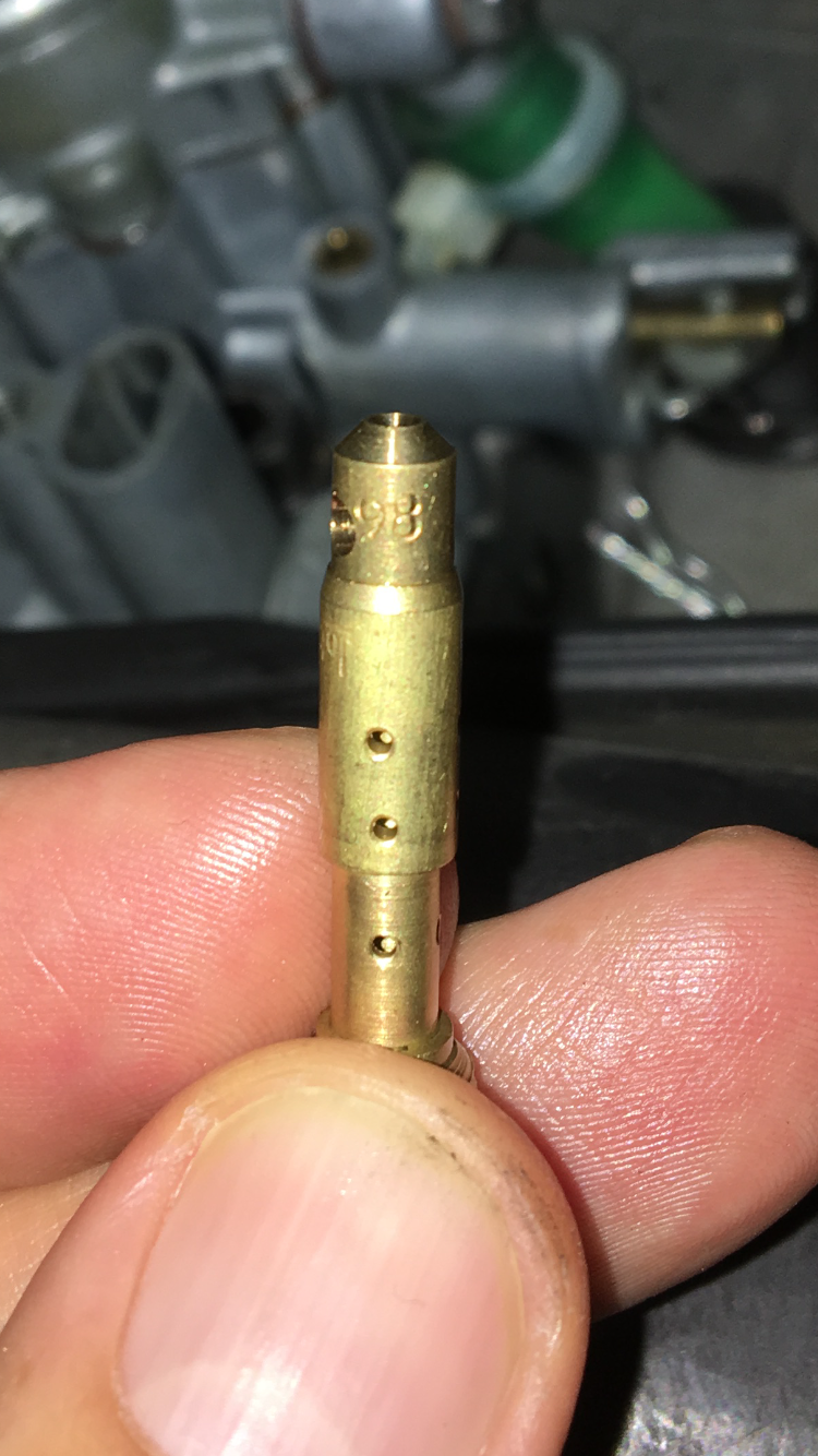

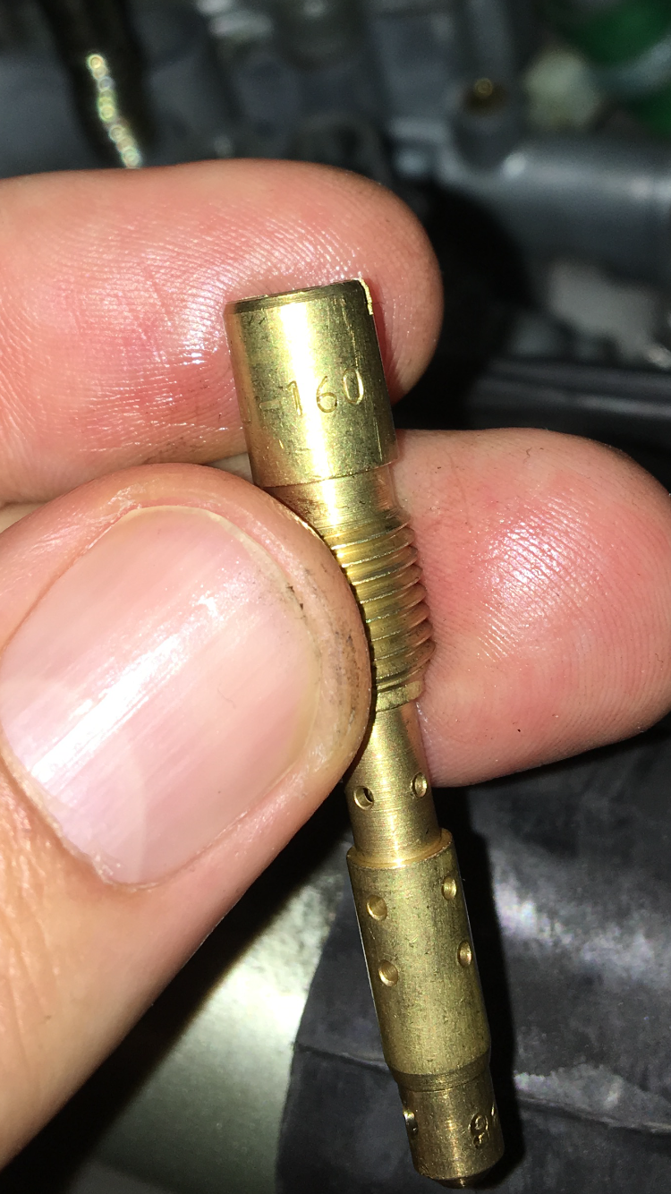

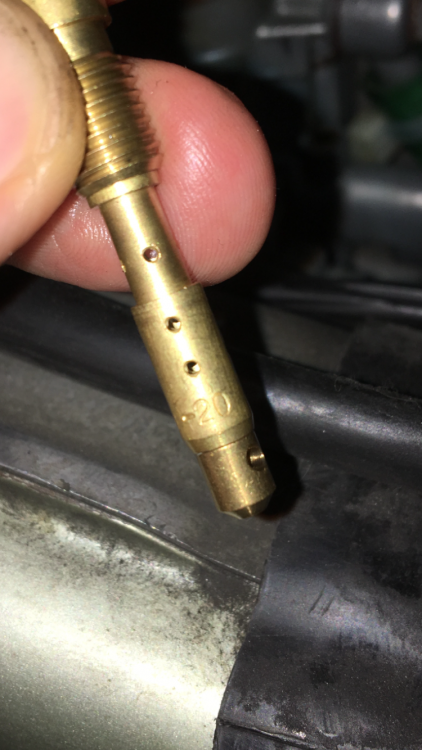

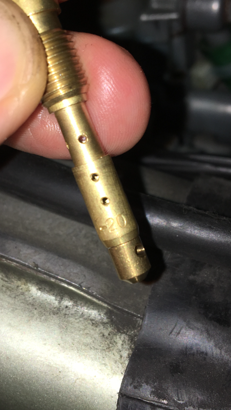

E questi invece i getti (vedi foto):
massimo: 98/20(?)/160

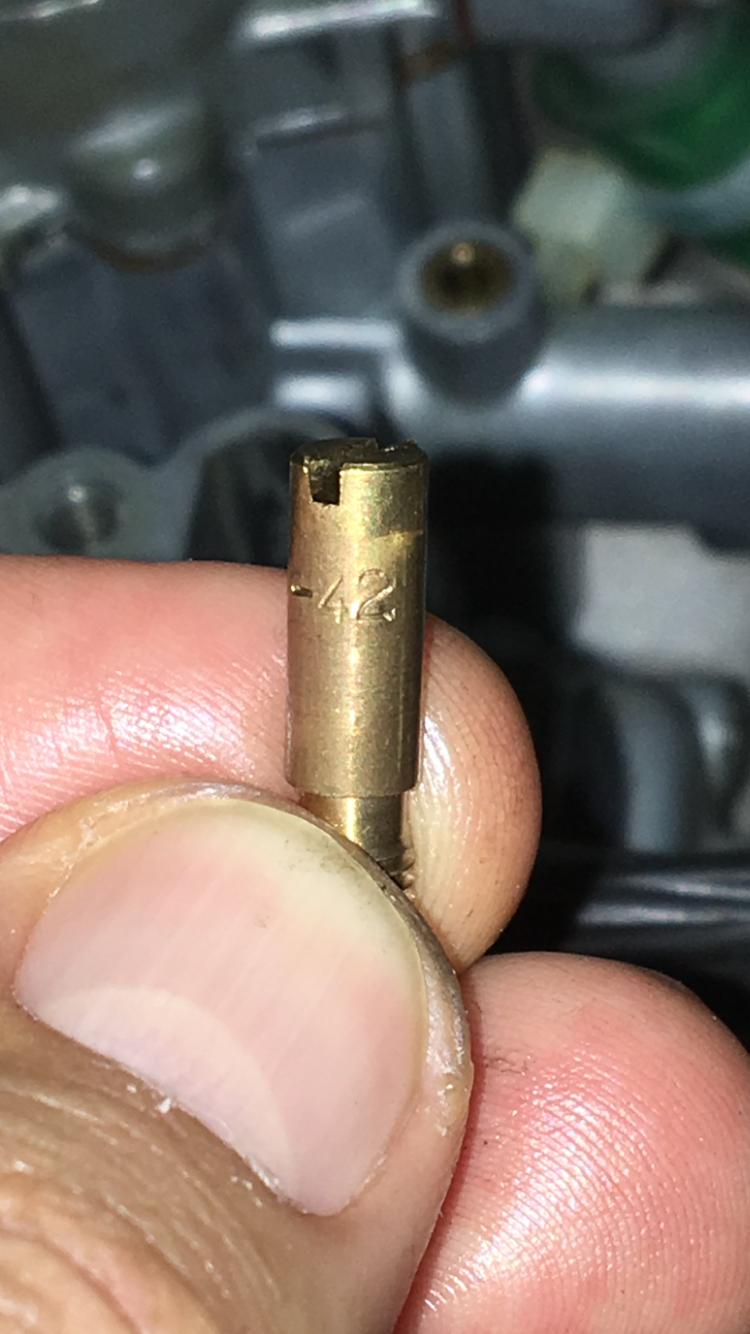

minimo: 42
ghigliottina: 6823.08 (non so a quale numero corrisponda)
Mi sembrano numerazioni strane.
Non sono gli originali perché qualche anno fa mi sono procurato online un kit con getti e guarnizioni e ho fatto una revisione completa. Ne aveva davvero bisogno e infatti i benefici si sono visti subito: da non tenere il minimo a riuscire a calibrarlo in maniera precisa. All'epoca purtroppo non ho controllato quelli che montava in origine.
Ciao Luca, la colonna getti del massimo non è corretta: nel getto del massimo dovrebbe essere 102, l'emulsionatore non leggo bene, il getto del minimo 50 e tu hai 42 ( va bene sul modello di carburatore precedente), altra cosa che noto il trafilamento dalla vite della torretta : hai messo rondellina metallica e guarnizione?
Una cosa che mi stona è la candela se non hai modificato il motore devi montare come candela la W 20 FS .
I getti che avevi prima li hai buttati?
Francesco

All'epoca quando revisionai il carburatore diedi per scontato che il kit che acquistai avesse i getti corretti, tant'è che fino ad oggi, dopo più di 10.000 km e diversi lunghi viaggi alle spalle, non ha mai avuto problemi.
Guardando in rete trovo però un pò di confusione sulla corretta configurazione del 20/17D della Sprint.
Da 42 a 50 di minimo è un bel salto, come da 98 a 102.
Per quanto riguarda l'emulsionatore nemmeno io capisco cosa voglia dire quel "-20".
Fino a 2 anni fa montavo come candela una NGK B7HS che però mi dava qualche problema di messa in moto. Sostituita con la Denso invece parte ancora oggi al primo colpo, sia da fredda che da calda.
Per i trafilamenti invece è tutto ok, è la prima cosa che ho controllato ieri. E' tutto asciutto in ogni punto. Quel giallastro che vedi in foto viene da chissà che mastice secco di quella torretta che avevo sostituito perchè avevo rotto la filettatura dell'attacco tubo benzina della precedente. L'ho trovata in fondo ad un cassetto dimenticata da chissà quanto tempo.
I getti che montava prima devo cercarli. Sono in un altro garage e avevo infatti in previsione di cercarli. Ma ricordo bene che il massimo aveva un foro molto più largo di quello che ho montato ora (anche secondo me un 102).

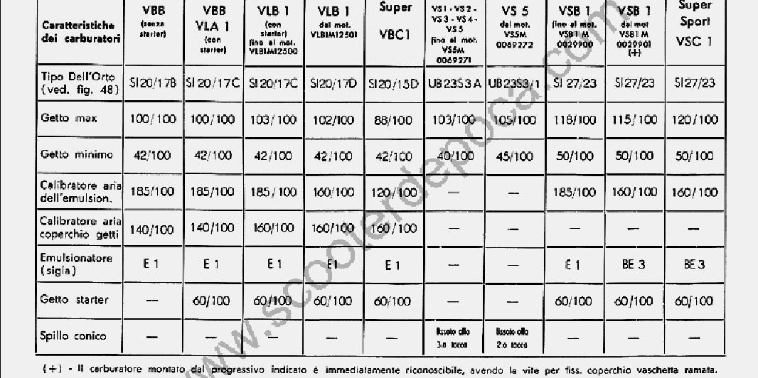

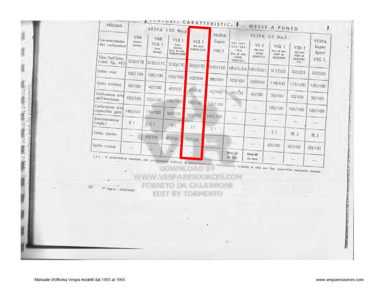

Ciao, comunque in una delle edizioni del manuale d'officina vespe dal 65 al 70 riporta il getto del minimo 50, il max 102 va bene sarebbe da cercare l'emulsionatore corretto. Altra curiosità sui getti la mia come getto del massimo porta ilo 103, forse per la presenza del coperchio getti.
Se vuoi ti passo il link dove scaricare il manuale.

1) devi sostituire il tubo benzina con quello grande per px, ne monti uno che fà entrare aria dal gommino passatubo che invece deve faretenutasl tubo, verificail gommino posteriore che ci sia vite regolazione fine della carburazione (da chiusa sviti 5 mezzi giri 2,5 giri).
2) guarda che sia l'anellino in gomma sotto al carburatore in corrispondenza del condotto di sfiato del troppo pieno
3) il filo del gas deve avere il morsetto nel manubrio e il pallino al carburatore, tu lo ai montato male.
4) hai la Sprint seconda serie quindi il carburatore è quelo D aggironato privode coperchio getti, molto meglio!
5) al MAX,  160/BE3/100 (và bene anche 98), con la verde il 102 sarebbe grasso, seppur tu hai la candela magra ma aspiri aria perchè qualche gommino è fuori posto...
6) al minimo il 50 non và bene serve il 42 o il 45 così la vespa fuma meno al minimo, non dico sia catalitica, ma il getto minimo stretto la rende più pulita alla soste al semaforo.
procurati il BE3 di polverizzatore. il tubo diam 14, e verifica tutti i gommini e il sofietto al telaio...
