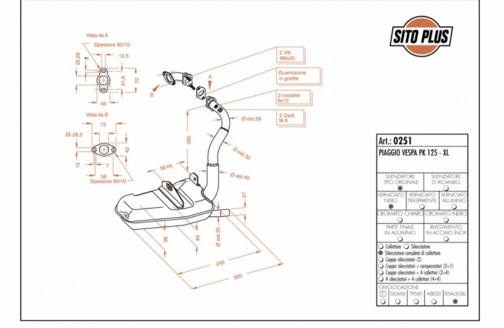

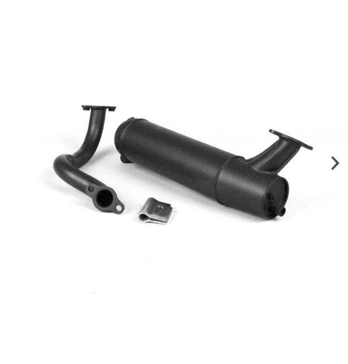

Ciao, ho appena acquistato un DR 130 in alluminio, premetto che non voglio fare niente di esagerato, con il carburatore originale da 19 che getto del massimo è meglio montare? Ho anche preso una Sito Plus (codice stampigliato SGI 250 e2 8071)ma a prima vista il collettore e il tubo sembrano un po’ stretti o è una mia impressione. Consigli, opinioni, esperienze?
A che livello pratico sei nel montaggio cilindri in alluminio?A far danno ci vuol poco,procurati una chiave dinamometrica se ti è possibile.Detto questo,parti con un getto da 90 e vedi poi cosa ti chiede il motore.La sito plus ha il tubo curvato di diametro maggiore ell'originale,se cosi non fosse hai tra le mani una sito normale.

Meccanicamente me la cavo, e la chiave dinamometrica c’è l’ho a disposizione, comunque adesso ho deciso di aprire il motore e cimentarmi con la raccordatura dei carter e anticipare l’albero. Il collettore di scarico effettivamente è più stretto dell’originale, io l’ho acquistata come Sito Plus e corrisponde alle misure della foto. La Pk è rossa.
Quella in foto va bene,adesso son fatte cosi.L'unica cosa da verificare è la curva a 90* fornita con la marmitta,se fosse di diametro inferiore puoi comunque usare quella originale.Quindi,a quanto leggo,l'elaborazione soft...tanto soft non è alla fine.Mi lascia un pò perplesso l'abbinamento con il dr in alluminio e l'orrenda e poco prestante sito plus,spero che in futuro ti regali anche una marmitta decente per tirar fuori da quel cilindro le prestazioni che ha.

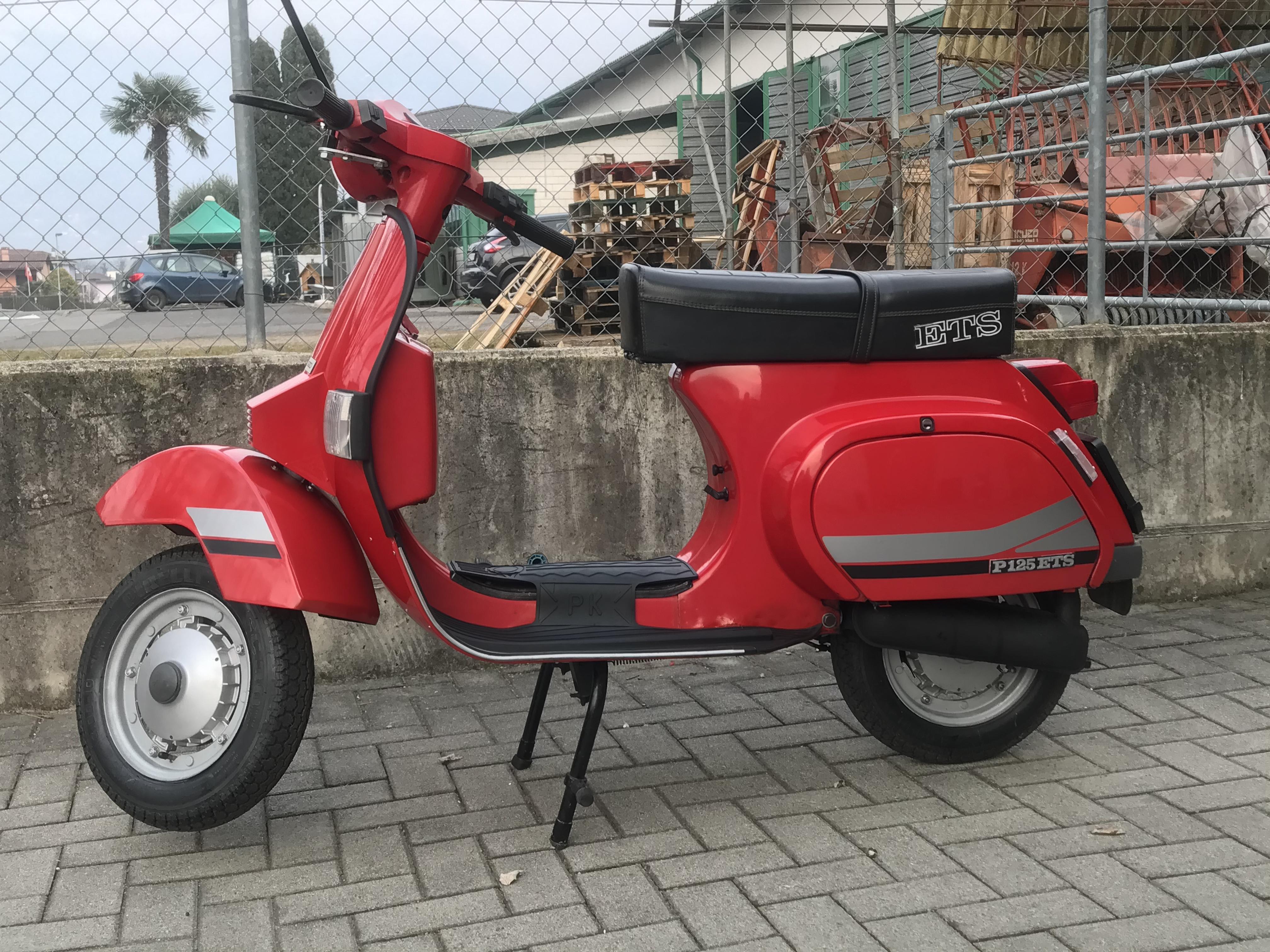

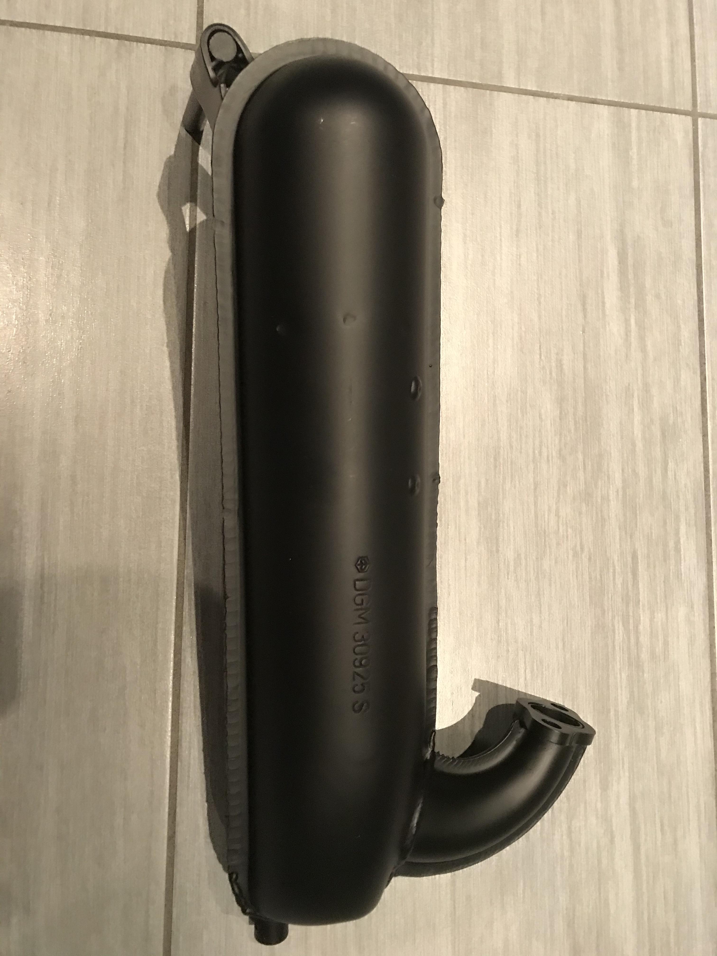

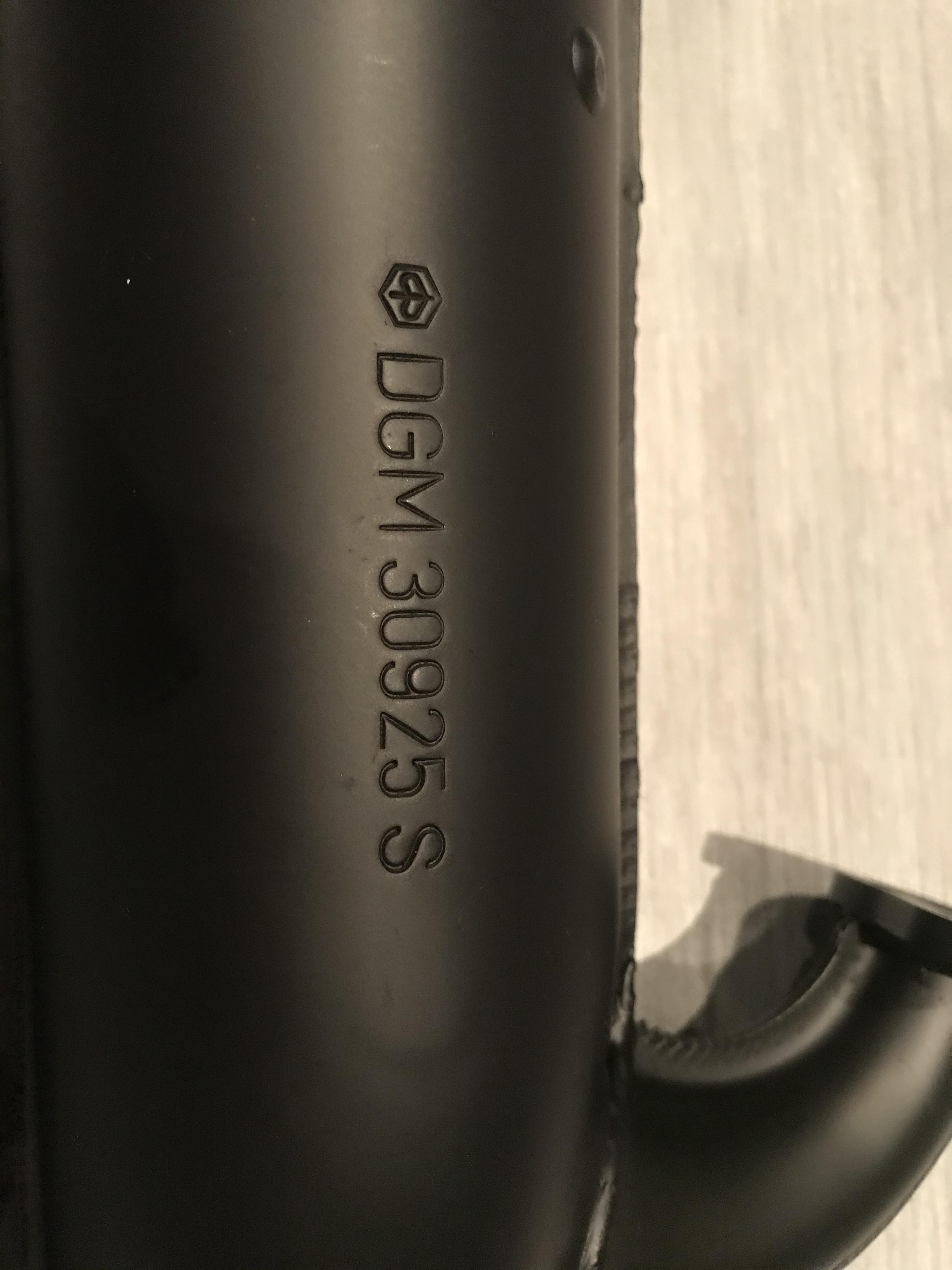

Ciao Alevespa, non saprei, io sto facendo assomigliare la mia Pk in una Ets perché in Svizzera non è targabile per questioni tecniche, pompatina al motore, ho già il copri sella ETS le strisce adesive laterali e sto aspettando la marmitta da Scooter center. com . Qualche mese fa ne avevo già ordinata una e inaspettatamente aveva il nro dgm Piaggio.

Però, a patto di rendere una S simile ( è più facile con una XL, le frecce dietro son già in basso) , il fine ultimo sarebbe solo renderla una ETS? non ti fanno storie in sede di revisione?
