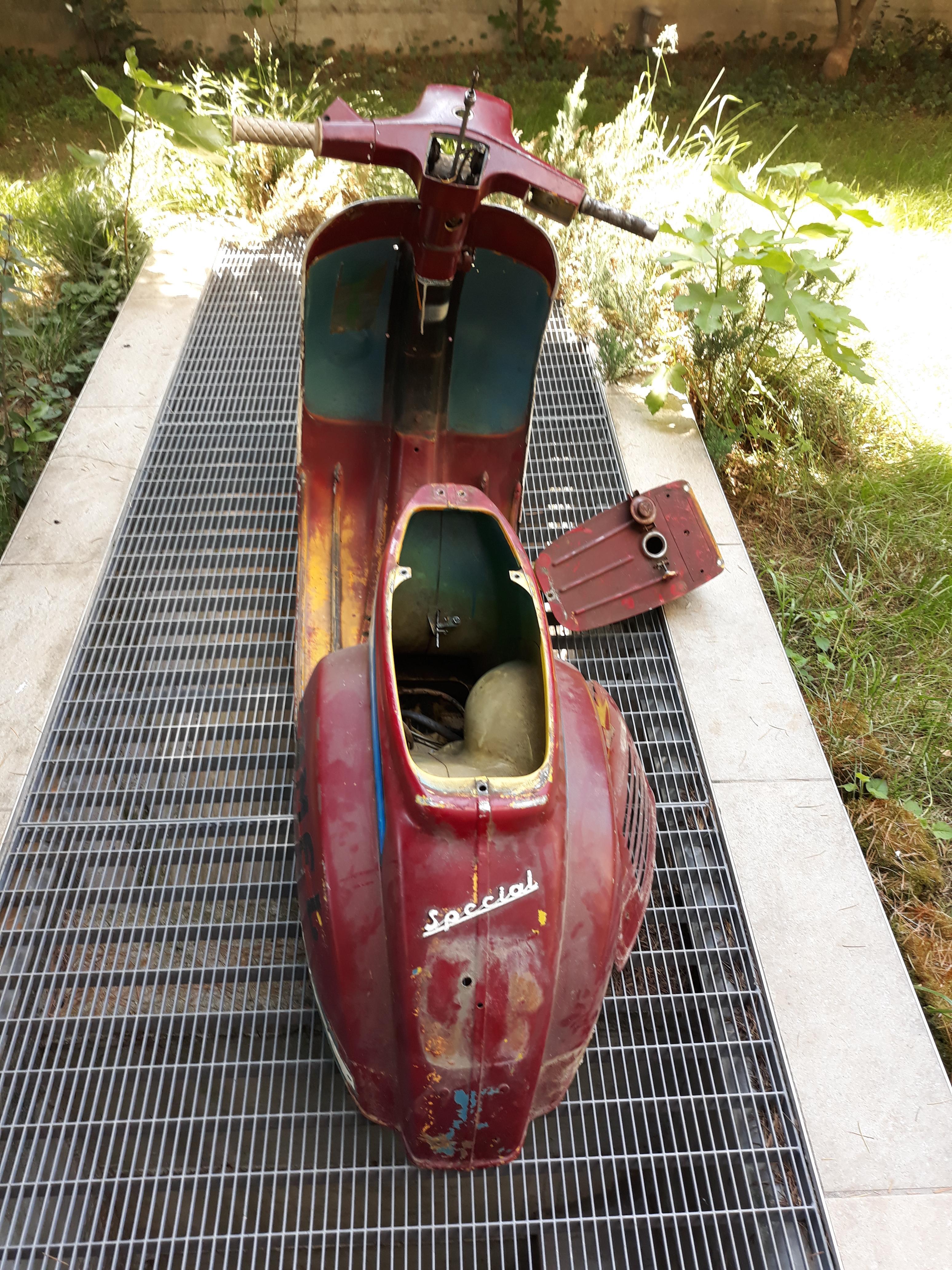

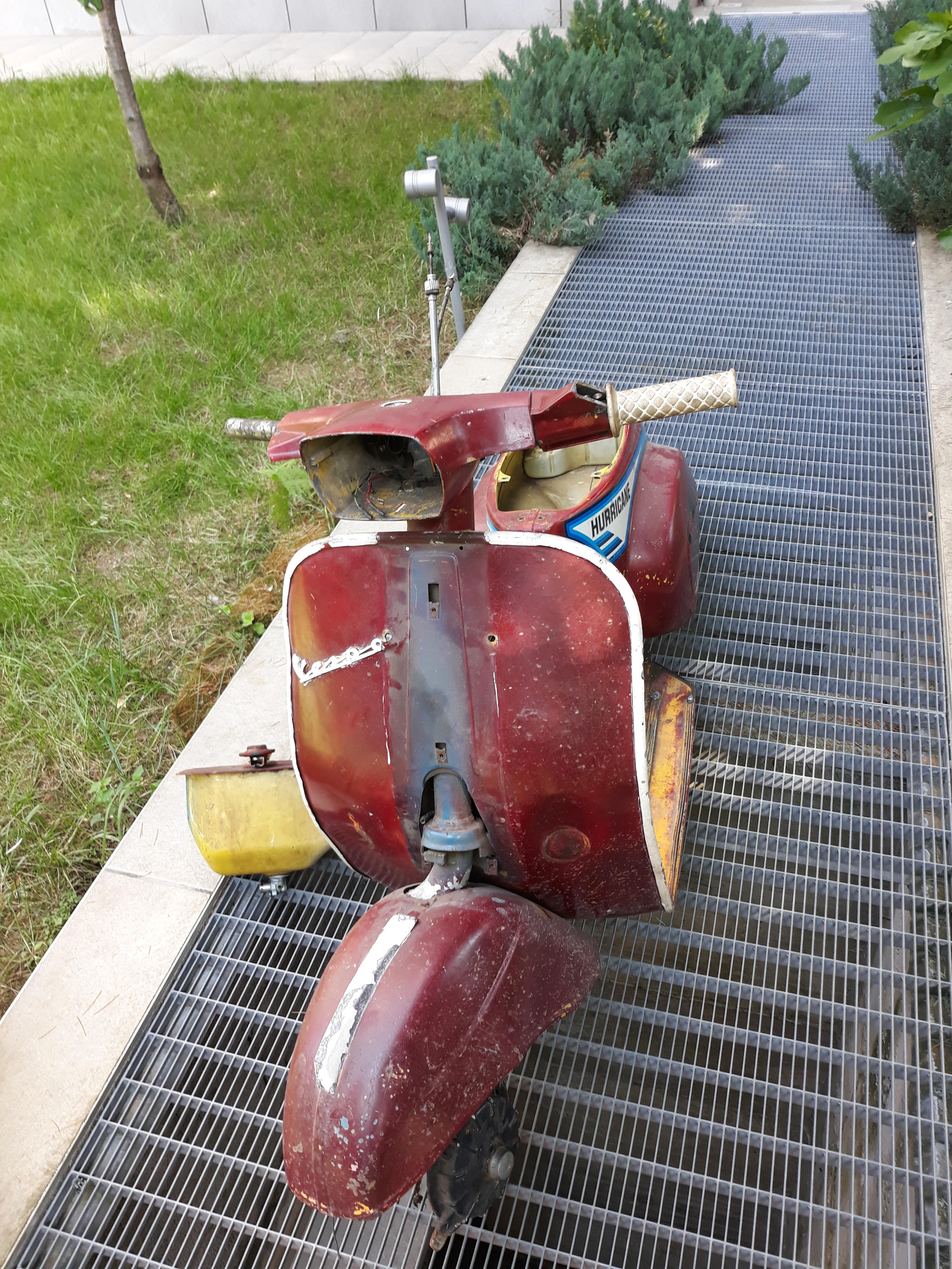

Ciao a tutti ...sono disperato!! voglio restaurare la mia Vespa 50 ma non capisco che modello sia 😢
Telaio V5A1T n. 817324 - Motore V5A1M ...pare del '71 e quindi dovrebbe essere una 50 R. Ha 3 marce, con faro rettangolare, nasello clacson in plastica e dietro la scritta Special in corsivo quindi è una 50 Special
Vi metto 3 foto se mi potete aiutare 🤔 grazie. Vorrei restaurarla come l'originale ...ma quale??

A vista sembra una special prima serie cambio 3 marce con ruote da 9 pollici.
Non voglio fare il guastafeste ma il numero di telaio sembra stampigliato dopo cena con abbondante uso di sostanze alcoliche. Per me è contraffatto al 99,99 %.
Se vedi bene, sotto la prima stella c'è un'altra stella stampigliata ruotata. I caratteri usati non mi sembrano proprio i tipici caratteti Piaggio. L'1 non ha le stanghette, il 2 è più grosso almeno del 30% sispetto agli altri...

Strano che nell'81 abbiamo fatto un arrosto del genere su quel numero di telaio. Mi viene quasi da pensare che qualcuno lo abbia ripassato perché era diventato illeggibile. Succedeva che la parte del numero di telaio era verniciata solo con antiruggine e se esposta molto all'acqua si arrugginiva. O peggio durante la verniciatura che gli è stata data, qualche gazzilloro ha dato una sfrullinata al numero portandolo via che già erano stampigliati leggeri leggeri e poi hanno ripassato sopra il numero con i primi punzoni che gli son capitati tra le mani.
Prova a sentire in MCTC ma sentirei prima qualcuno che ha confidenza con queste situazioni che non vorrei che se passi dall'ingegnere di turno con codesto numero, poi scatta subito una denuncia per contraffazione del numero...
a vedere bene il numero telaio riportato sul libretto pare sia 84..  e non 81.. se il numero era illeggibile era possibile richiederne la ripunzonatura d'ufficio  ma   presentarsi in motorizzazione in queste condizioni = la denuncia penale e sequestro del mezzo  immediato..

Sta di fatto comunque che non si tratta di una 50 R (per quanto il numero telaio corrisponderebbe) ma di una 50 Special 1° serie e forse il numero di telaio è stato quindi ricostruito utilizzando quello di una 50 R.

Ho dato una pulita al motore e ho scoperto che anche il codice V5A2M non coincide con il quello del libretto V5A1M. Inoltre ho pulito meglio il numero del telaio ed effettivamente si vede che è stato ritoccato! ...sotto il 4 si vede un'altra stella e il 2 del telaio è stato martellato.
Cavoli!! ...scopro dopo 35 anni che la mia vespa chissà da dove arrivava. A questo punto il libretto non è il suo e non so più come restaurarla 😭
Modificato da Leonardo Boccaperta
Quel telaio è un V5A2T. Si vede il 2 sotto quella specie di 1.
