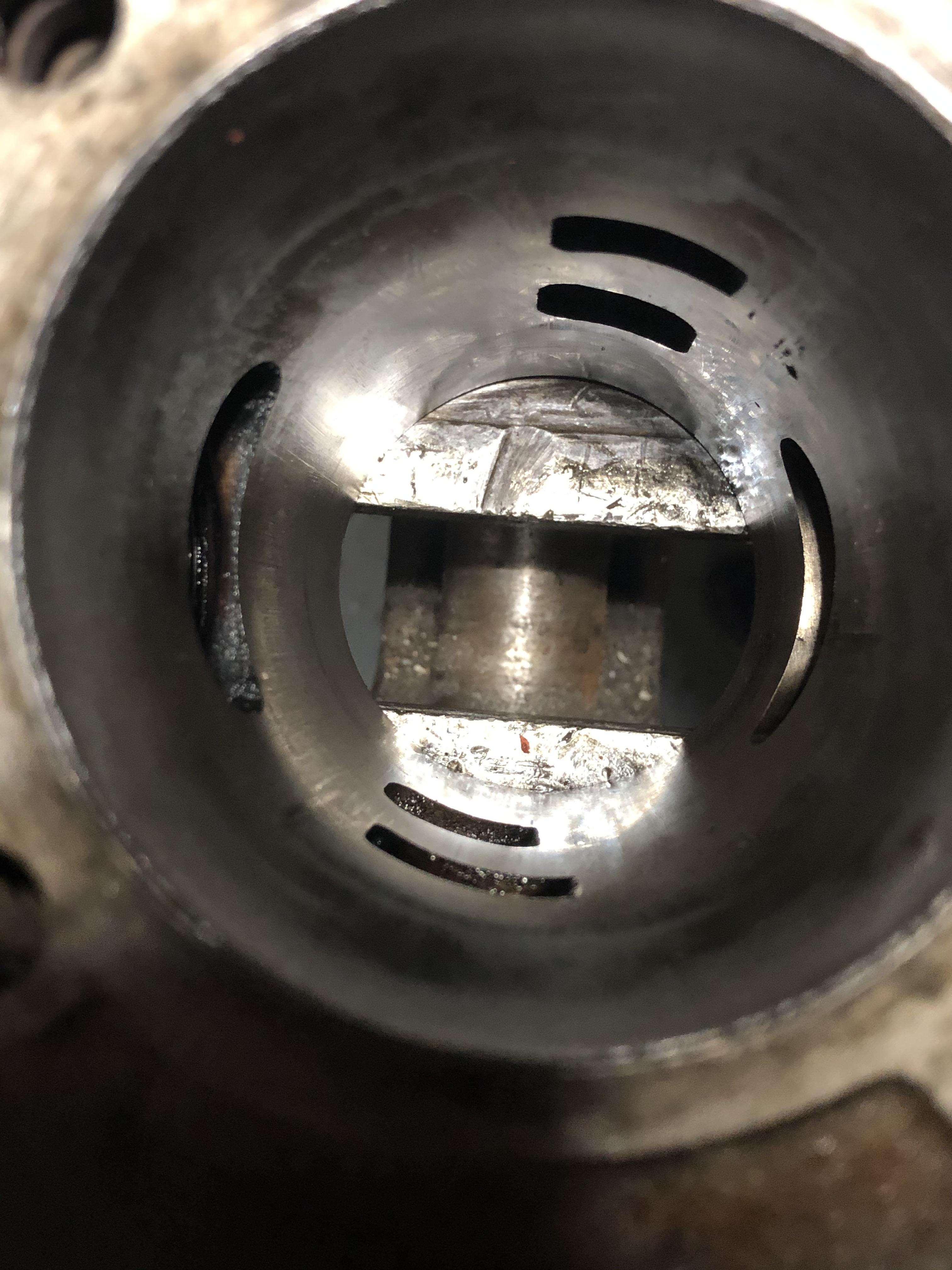

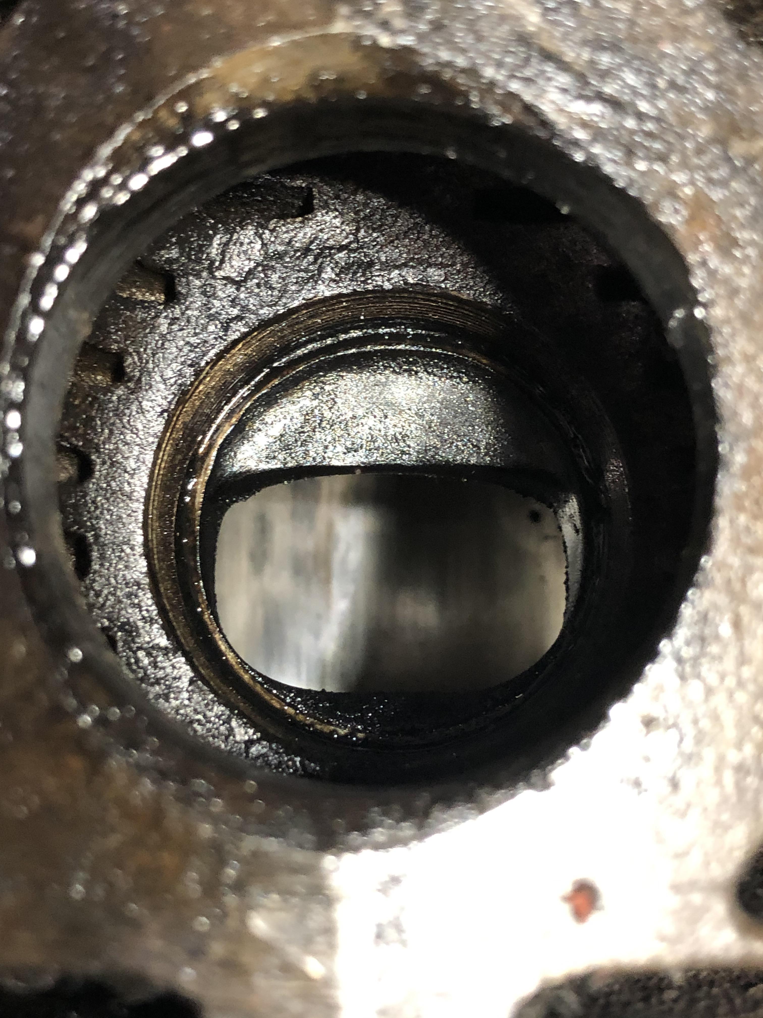

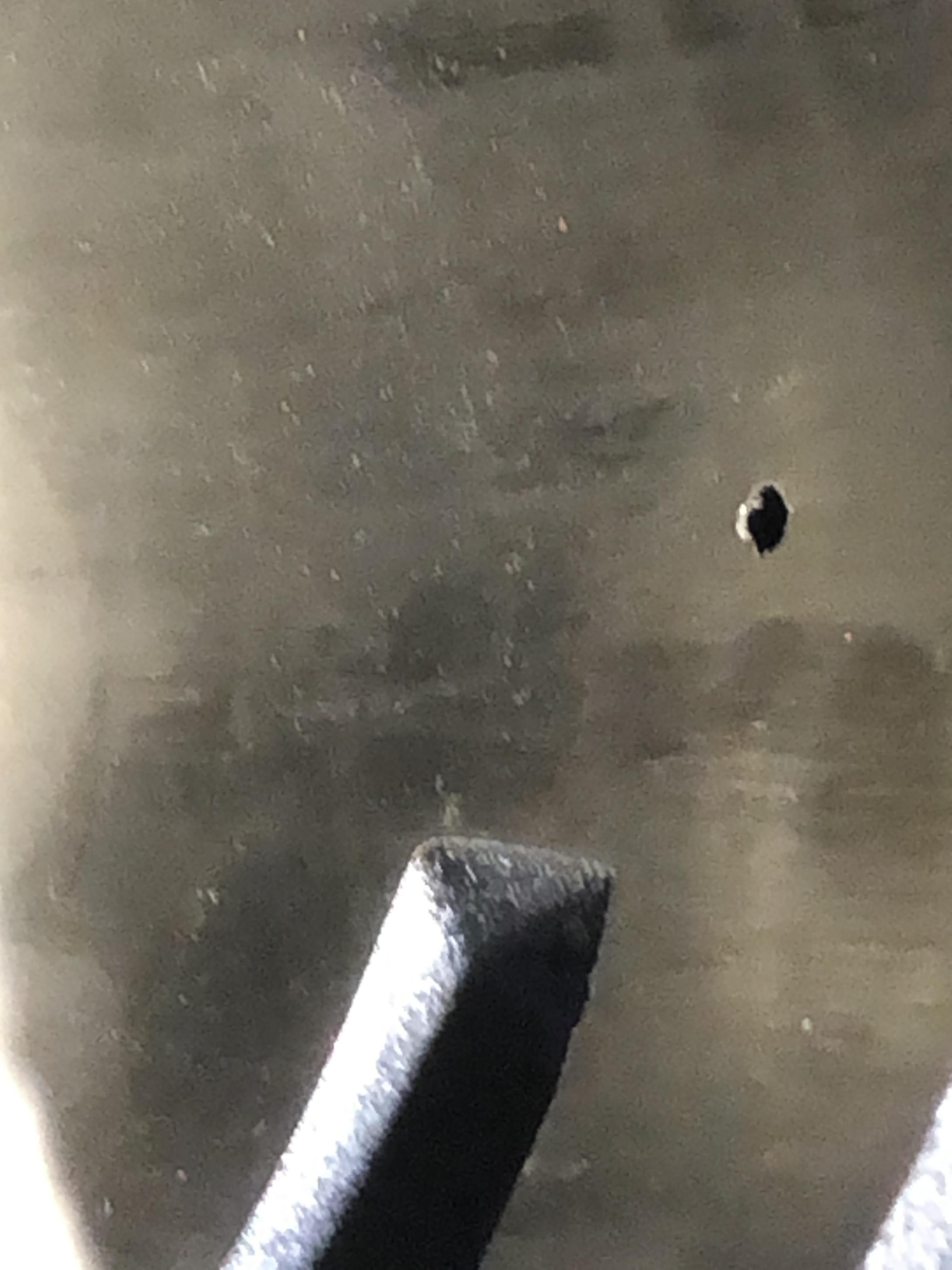

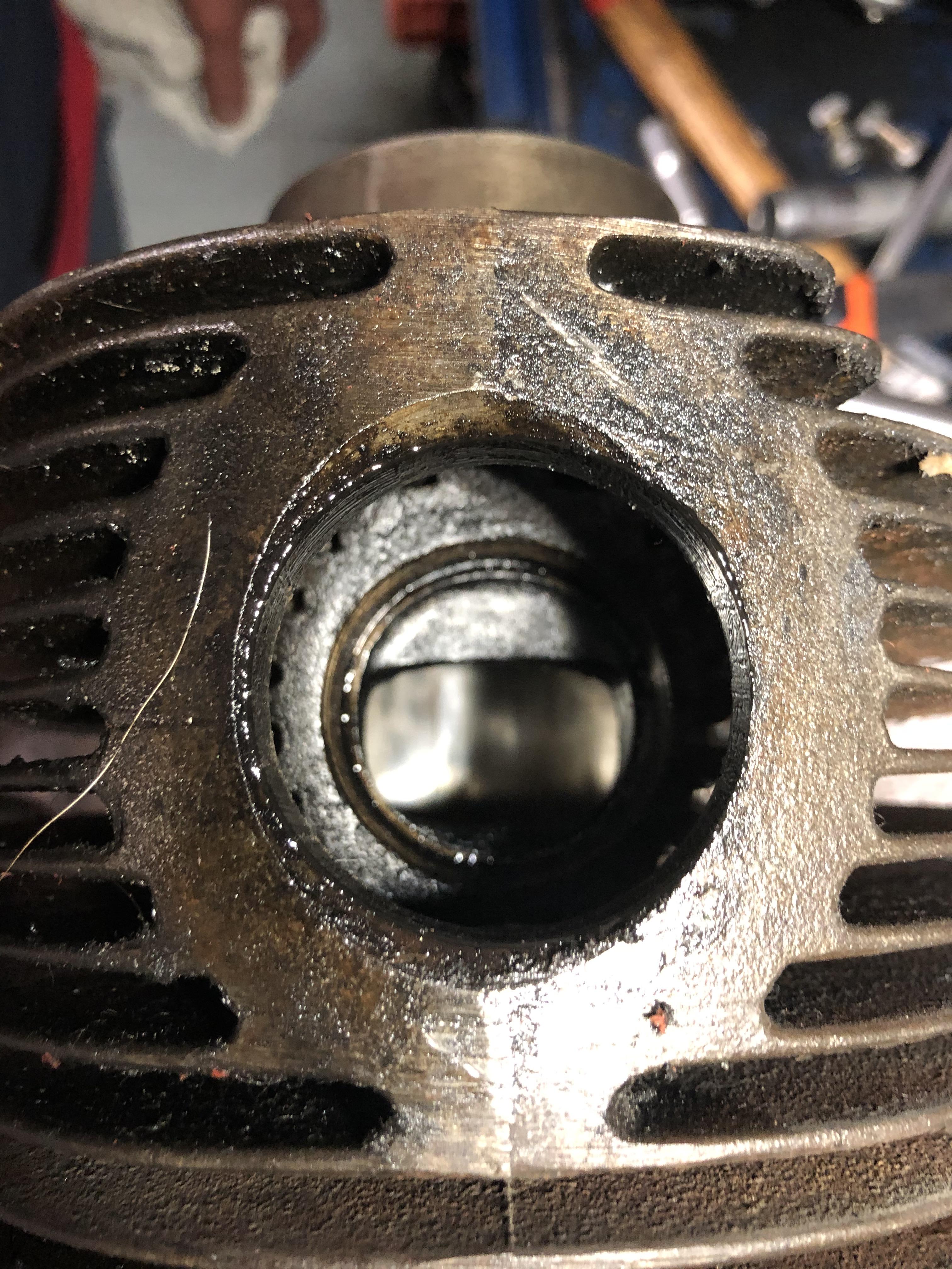

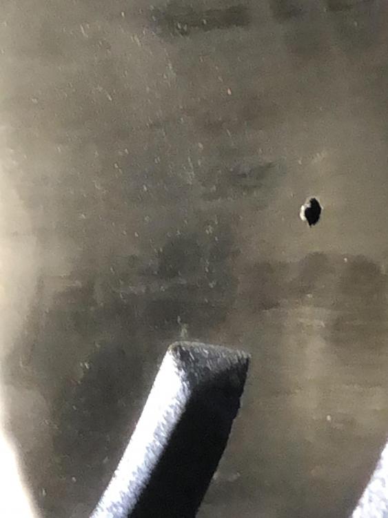

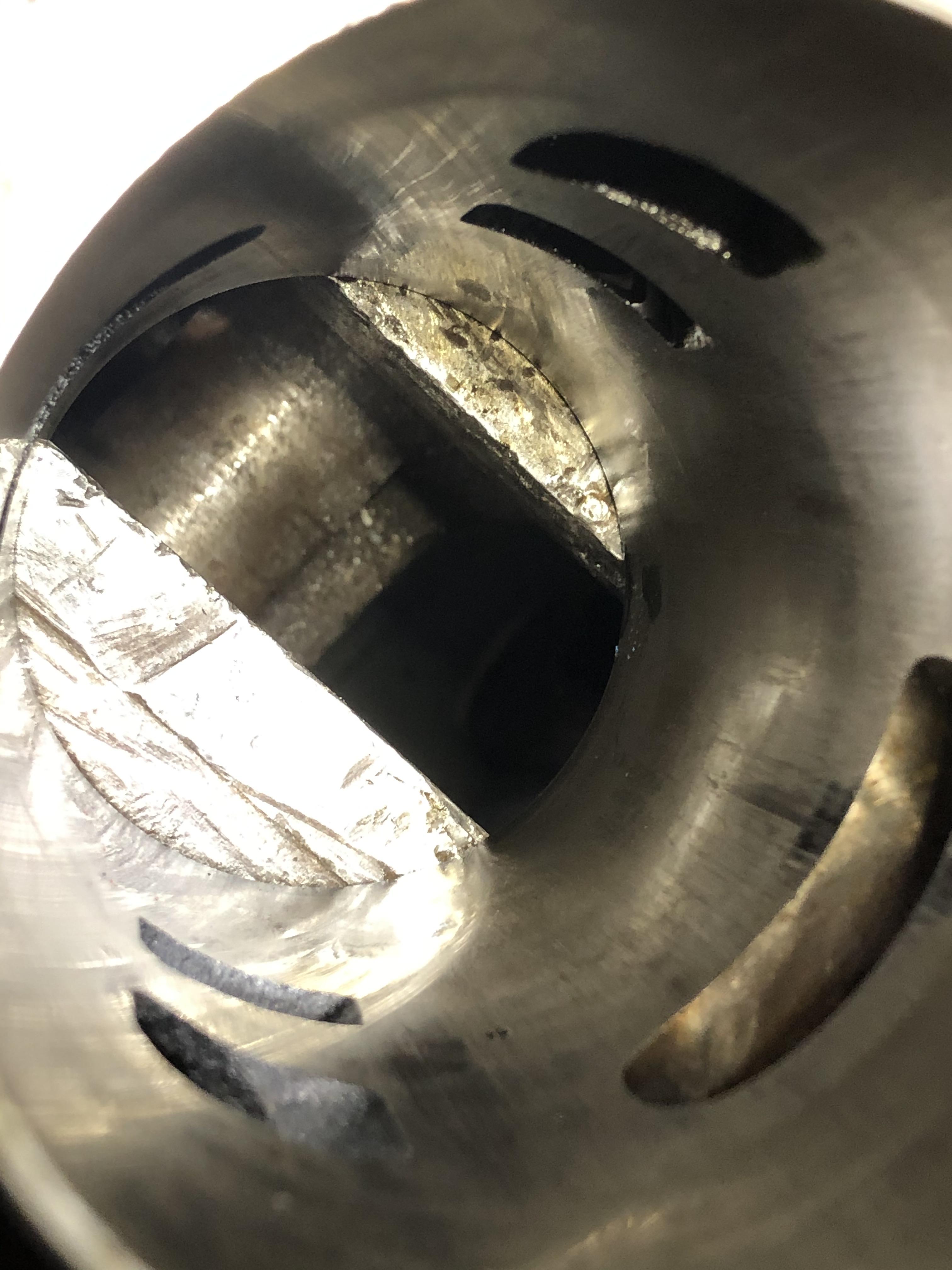

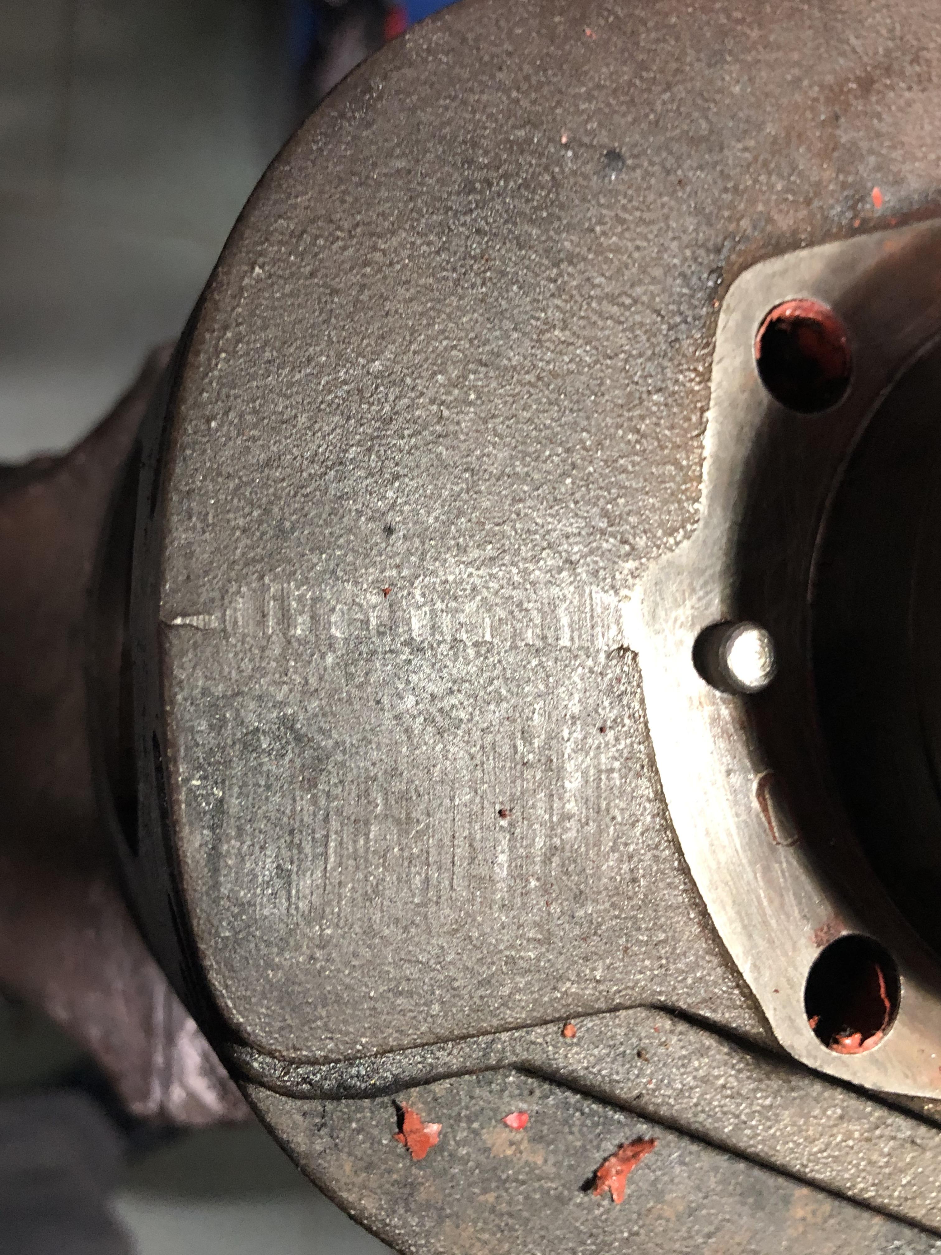

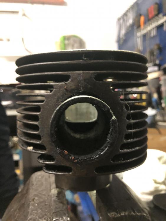

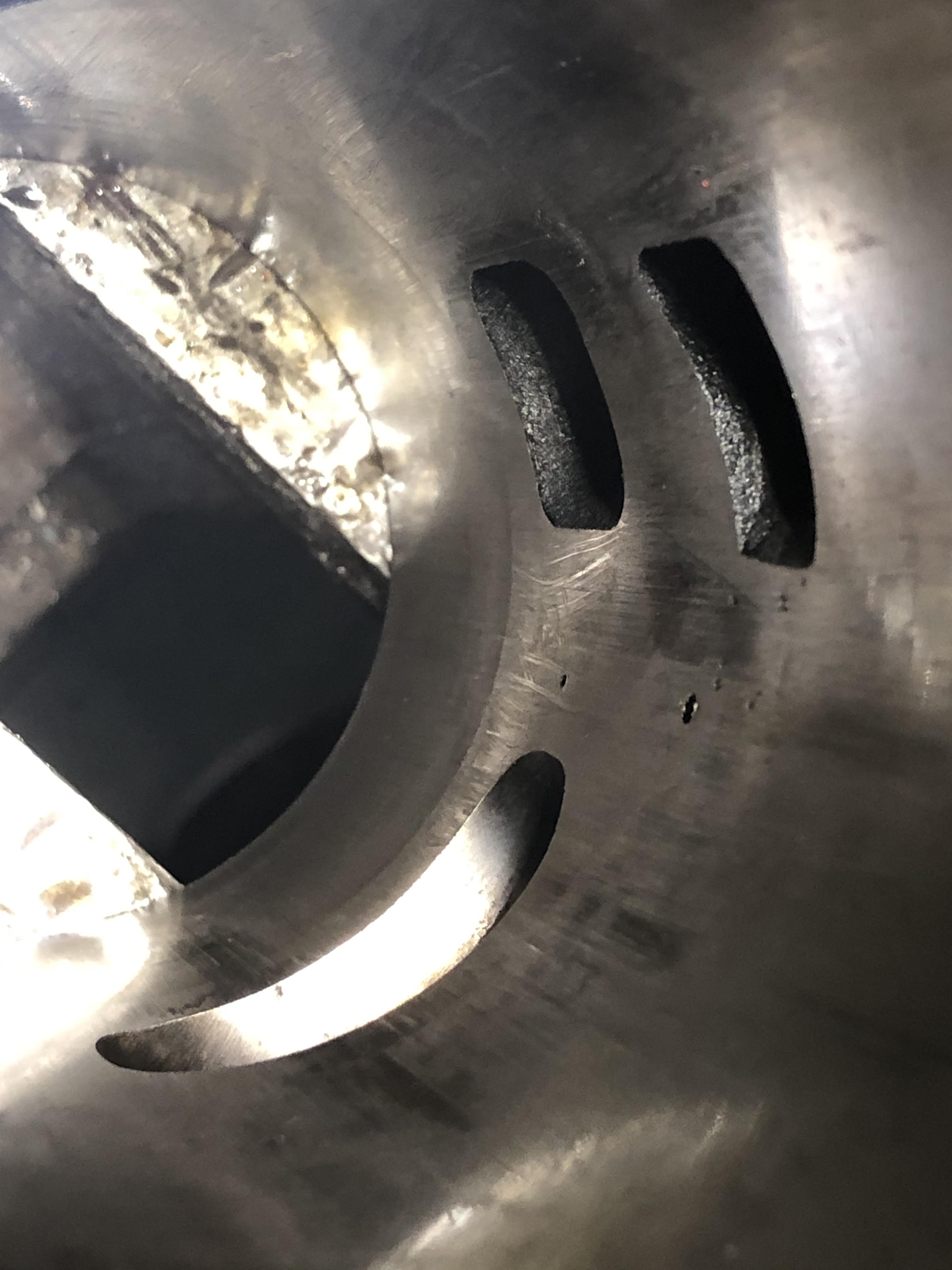

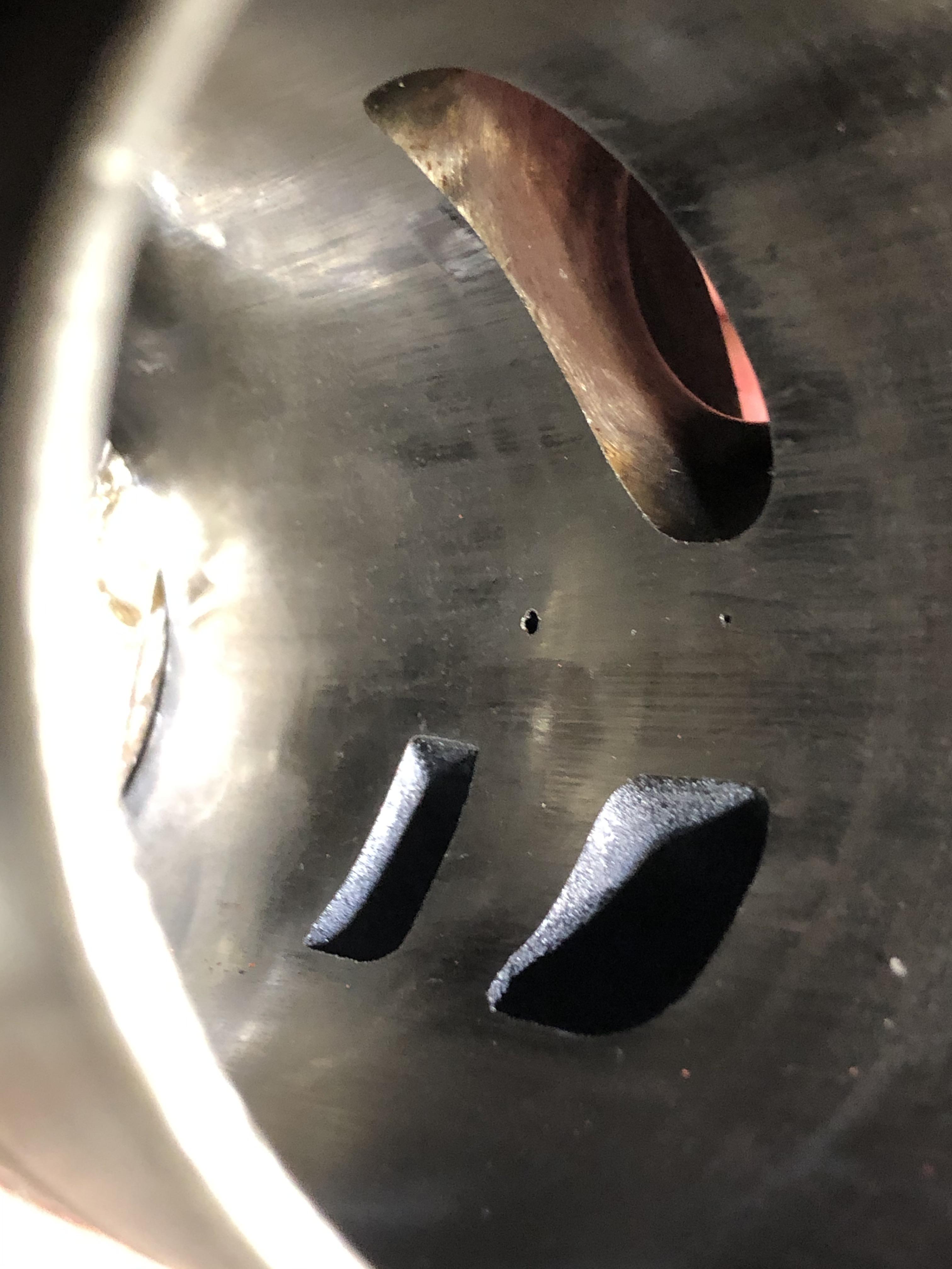

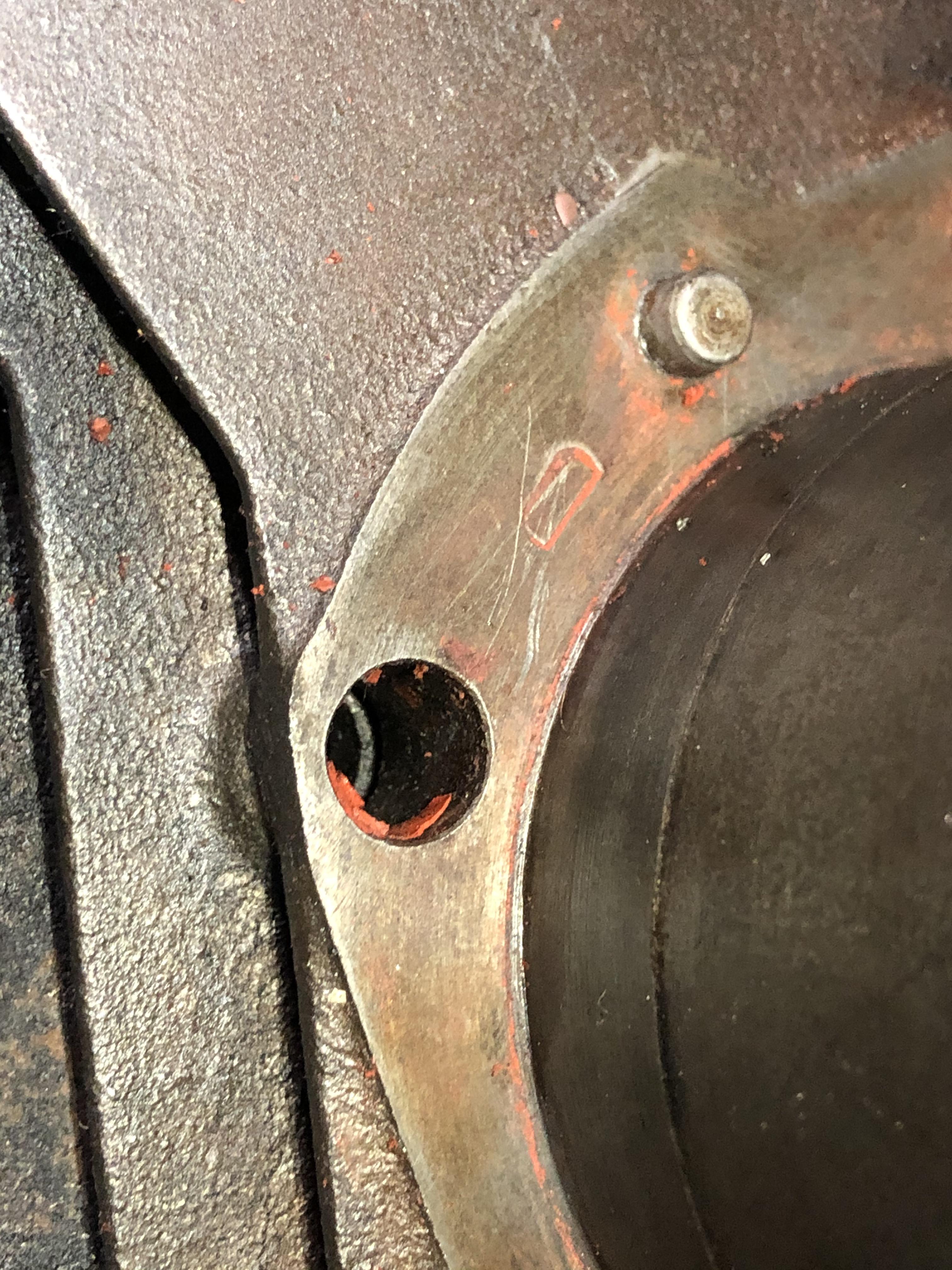

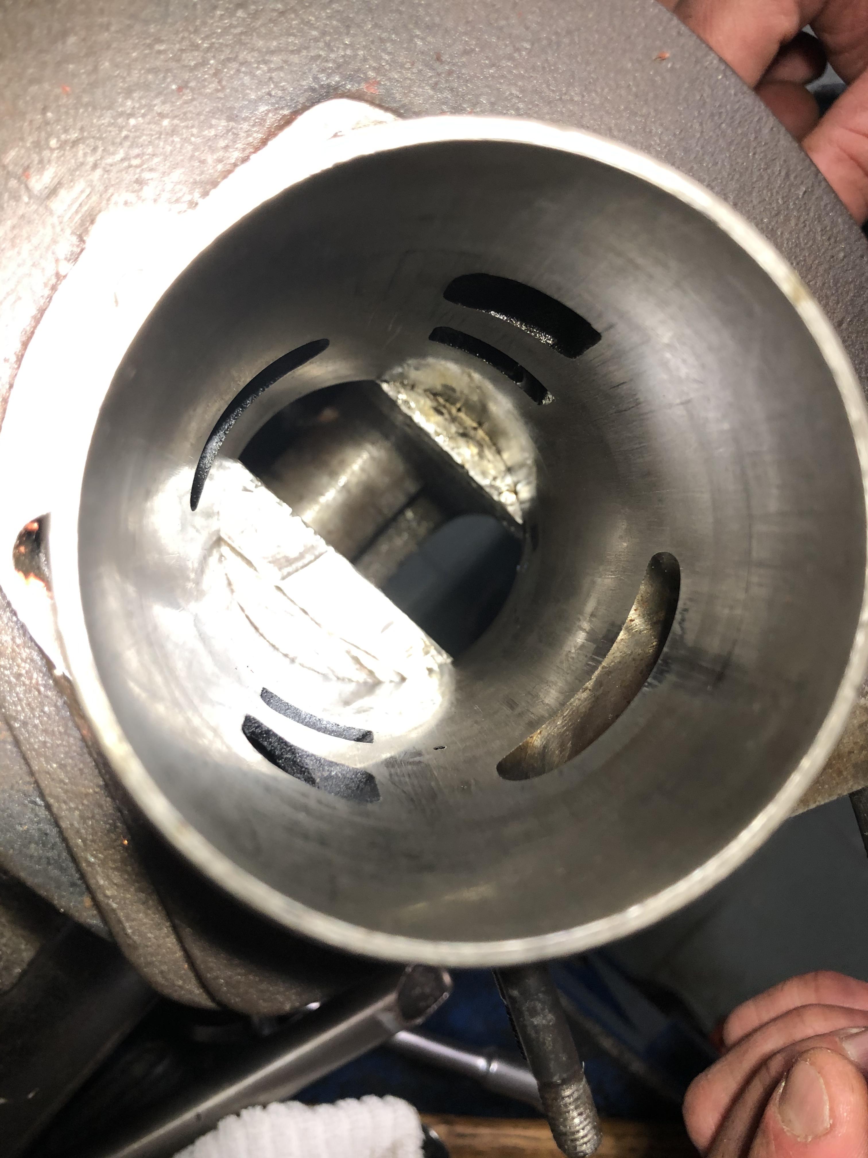

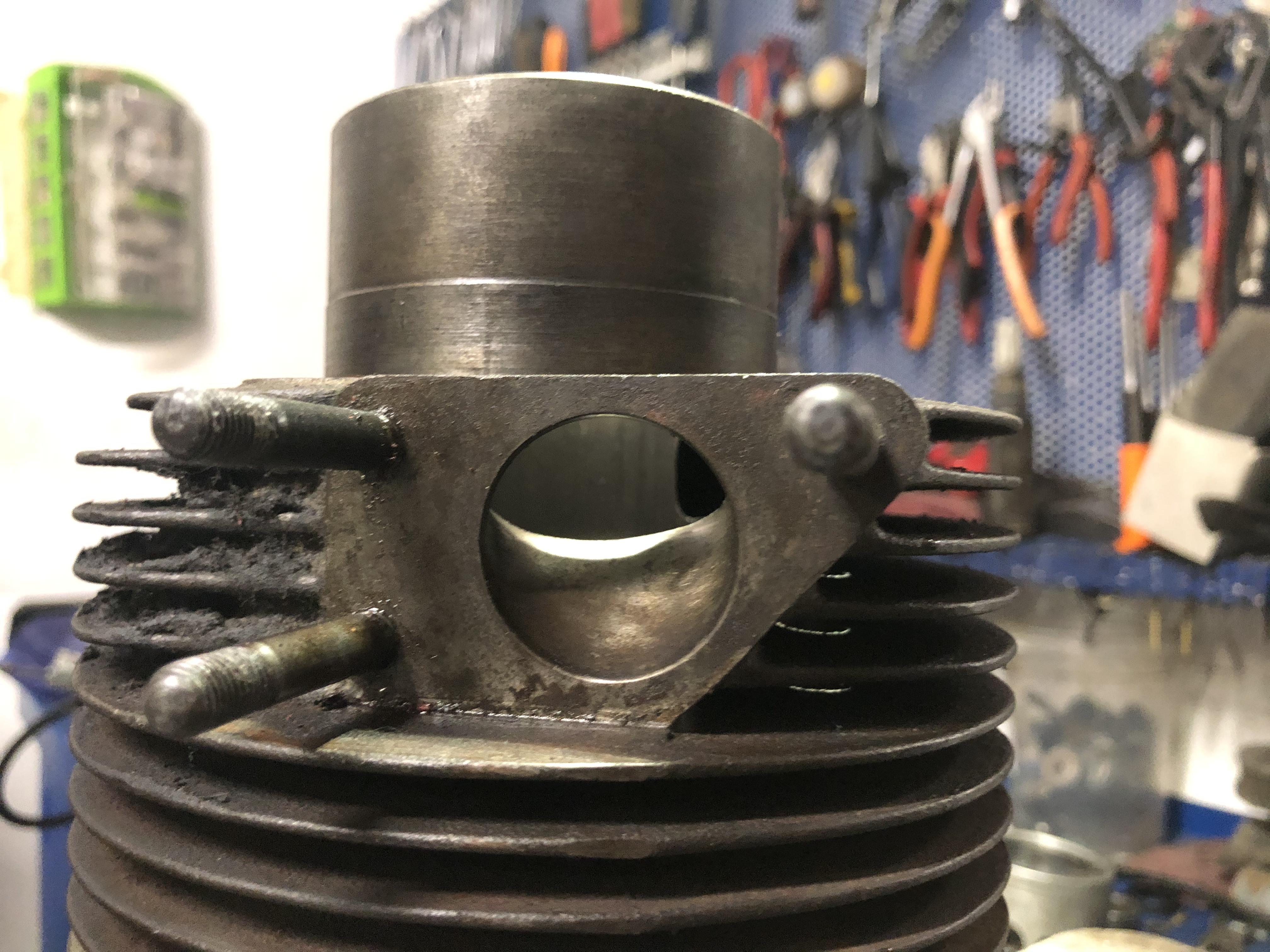

Tony180 Inviato 15 Giugno 2020 Autore Segnala Inviato 15 Giugno 2020 Ciao Vespa979. Credi sia possibile incamiciare un cilindro monoblocco? Credevo non fosse possibile. Nel frattempo ti giro qualche foto di un altro cilindro rinvenuto. Dici che è originale? In alcune foto si vedono dei piccoli buchi. Di cosa potrebbe trattarsi? Cita
archimedematelica Inviato 15 Giugno 2020 Segnala Inviato 15 Giugno 2020 questo in foto ( che se non ho capito male non si tratta del 65mm) è un originale, ma ho il sospetto che si tratti di un cilindro piaggio del gs 160 questo spiegherebbe i forellini..e la mancanza della svasatura invito pistone...assolutamente i forellini non devono essere passanti o rattoppati esternamente ..questo cilindro è quantomeno da lappare e controllare la tolleranza cilindro pistone ..( che varia da marca del pistone..) per l'incamiciatura una buona rettifica non dovrevebbe avere problemi a costruire da 65mm a 62mm 1.5mm di canna in ghisa ,con buona affidabilità ma sarà economicamente poco conveniente per via di dover fare tutta una serie di misurazioni e dime per tracciare i travasi e rifinirli a mano, incasso sul cilindro ecc..vari alesaggi Cita
