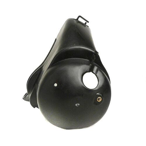

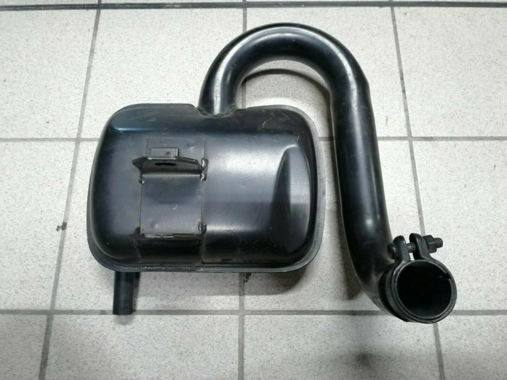

pelle Inviato 31 Maggio 2021 Segnala Inviato 31 Maggio 2021 La.sigla non si legge bene perché sporca o perché abrasa? Se togli la chiappa, la cuffia della 200 è diversa da quelle delle 125 e 150. Cerca delle foto in rete e vedrai come riconoscerla. È visivamene diverso anche il gruppo termico ovviamente ma devi togliere la cuffia per controllare la disposizione dei prigionieri sulla testa che non sono "a quadrato" ma sono spostati. Anche il collettore di scarico ha una curvatura diversa. Cita
500turbo Inviato 31 Maggio 2021 Segnala Inviato 31 Maggio 2021 Sui cilindri 125-150 lo scarico punta subito verso il basso, sul 200 lo scarico è ruotato leggermente verso l'esterno. Cita

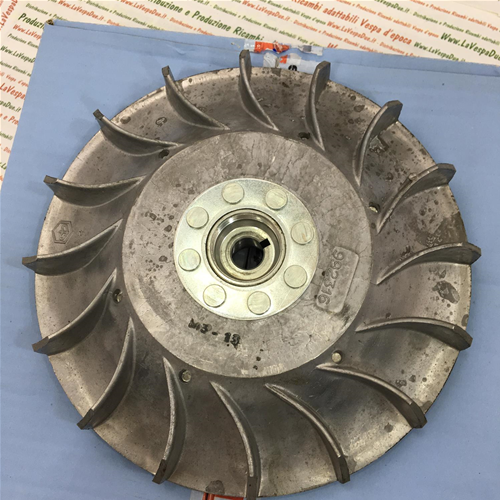

pelle Inviato 31 Maggio 2021 Segnala Inviato 31 Maggio 2021 Ah, il volano ha le alette piegate a curva e non dritte. Cita

ferrapx Inviato 1 Giugno 2021 Autore Segnala Inviato 1 Giugno 2021 (modificato) Comunque giovedì/venerdì la andrò a provare...ovviamente vi terrò informati...non siete cambiati per niente da quasi venti anni fa...quando ho cominciato a scrivere su vol...come mi ha detto PELLE il volano con le alette piegate a curva sono la prova del nove per capire se è un 200? Se non scappano le marce e vedo che gira bene, visto che me lo farà provare montato su una vespa lo prenderò subito... però ho un dubbio...mettiamo che il volano sia come quello segnalato da Pelle... può essere che sia un volano di duecento montato su carter 125/150😶? O sui blocchi minori non monta proprio? Grazie a tutti🙋 Modificato 1 Giugno 2021 da ferrapx Cita
pelle Inviato 1 Giugno 2021 Segnala Inviato 1 Giugno 2021 Il volano monta su tutte purtroppo ma mi fa strano che qualcuno lo possa aver messo su una 125 o 150 che costa di più e si trova male. L'unico modo per esser.sicuri che si 200, senza smontare tutto il motore ovviamente, è togliere almeno la cuffia nera in plastica e vedere la testata. Cita
pelle Inviato 1 Giugno 2021 Segnala Inviato 1 Giugno 2021 Come vedi ha una forma particolare e i fori per i prigionieri hanno una distanza diversa. Fatti togliere almeno la testata. Ah, altro particolare: la 200 ha la candela lunga. Almeno quella te la farà togliere cavolo!!! Cita
Dart Inviato 1 Giugno 2021 Segnala Inviato 1 Giugno 2021 Bè, no, dai pelle, è più facile dal collettore, dalla candela, che sul 200 è a filetto lungo e sul 125/150 a filetto corto, e anche solo dalla cuffia che è molto diversa da quella 125/150. La prima è 125, la seconda 200. Cita
Dart Inviato 1 Giugno 2021 Segnala Inviato 1 Giugno 2021 C'ho messo un po' a trovare 2 foto uguali, quindi ho ripetuto cose già dette da pelle,.. Cita
