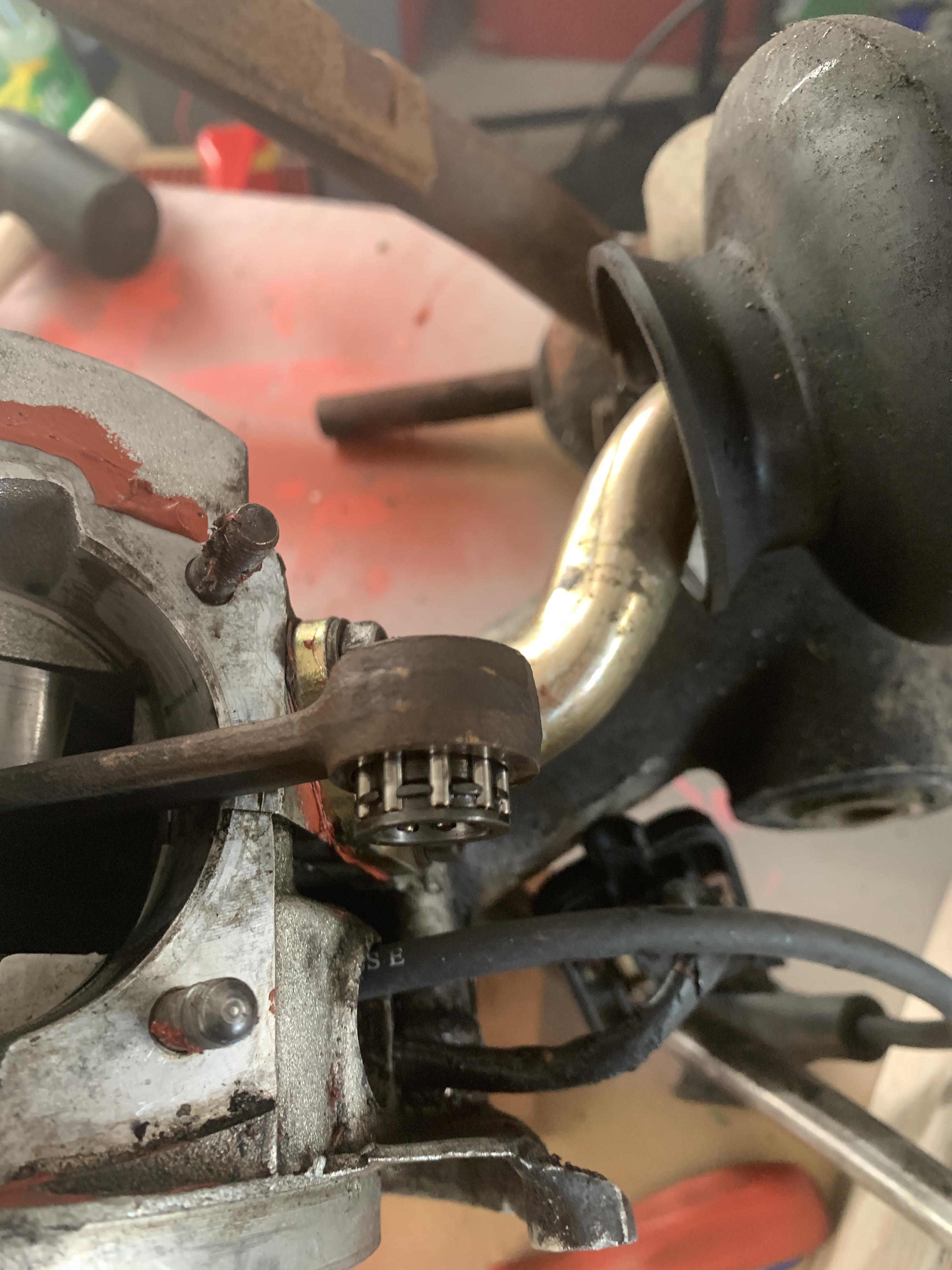

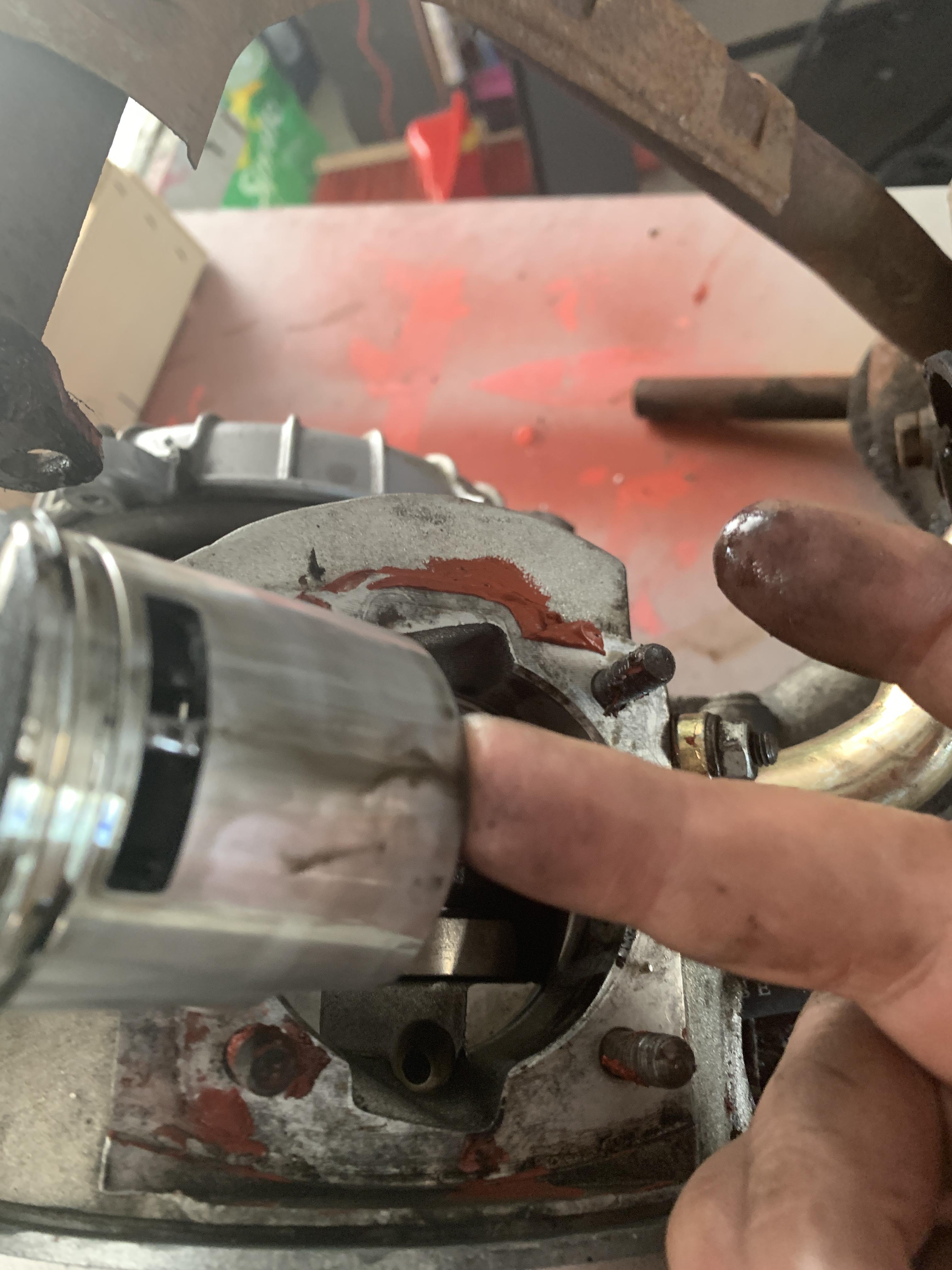

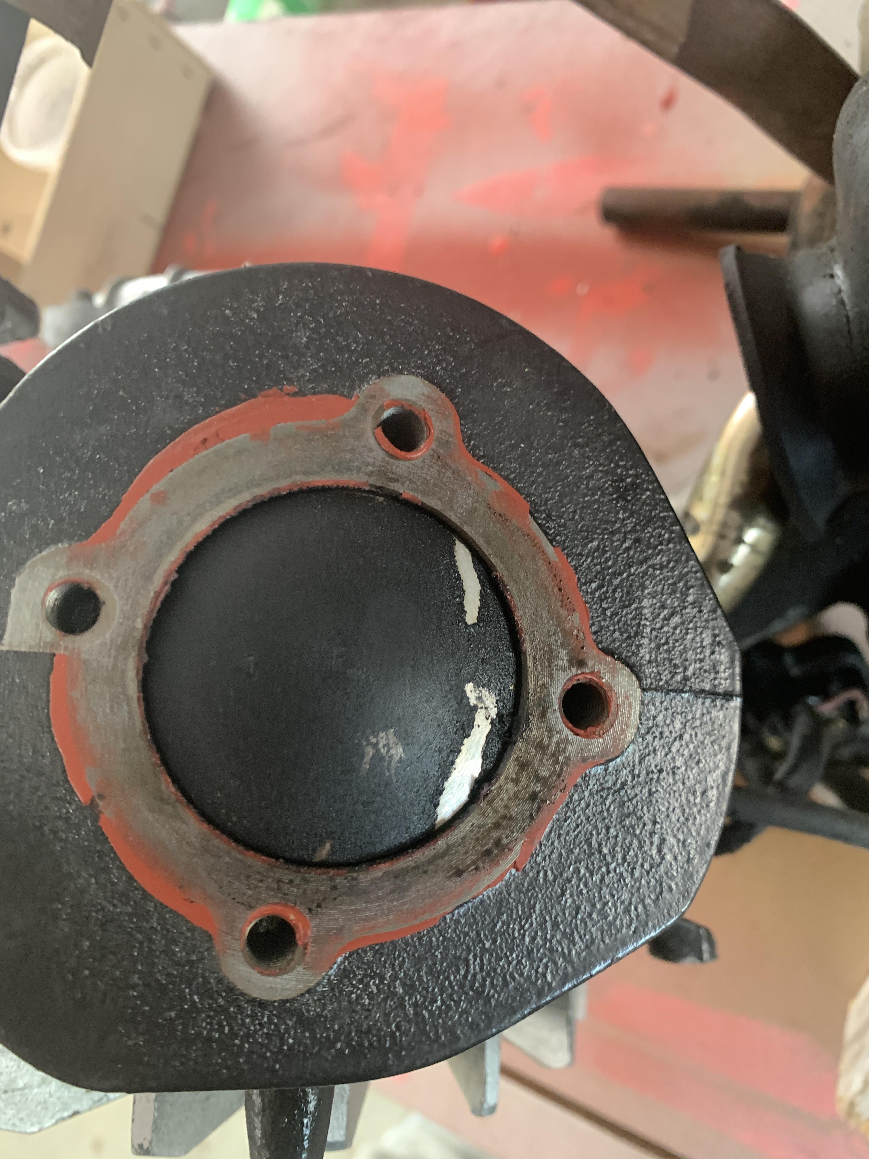

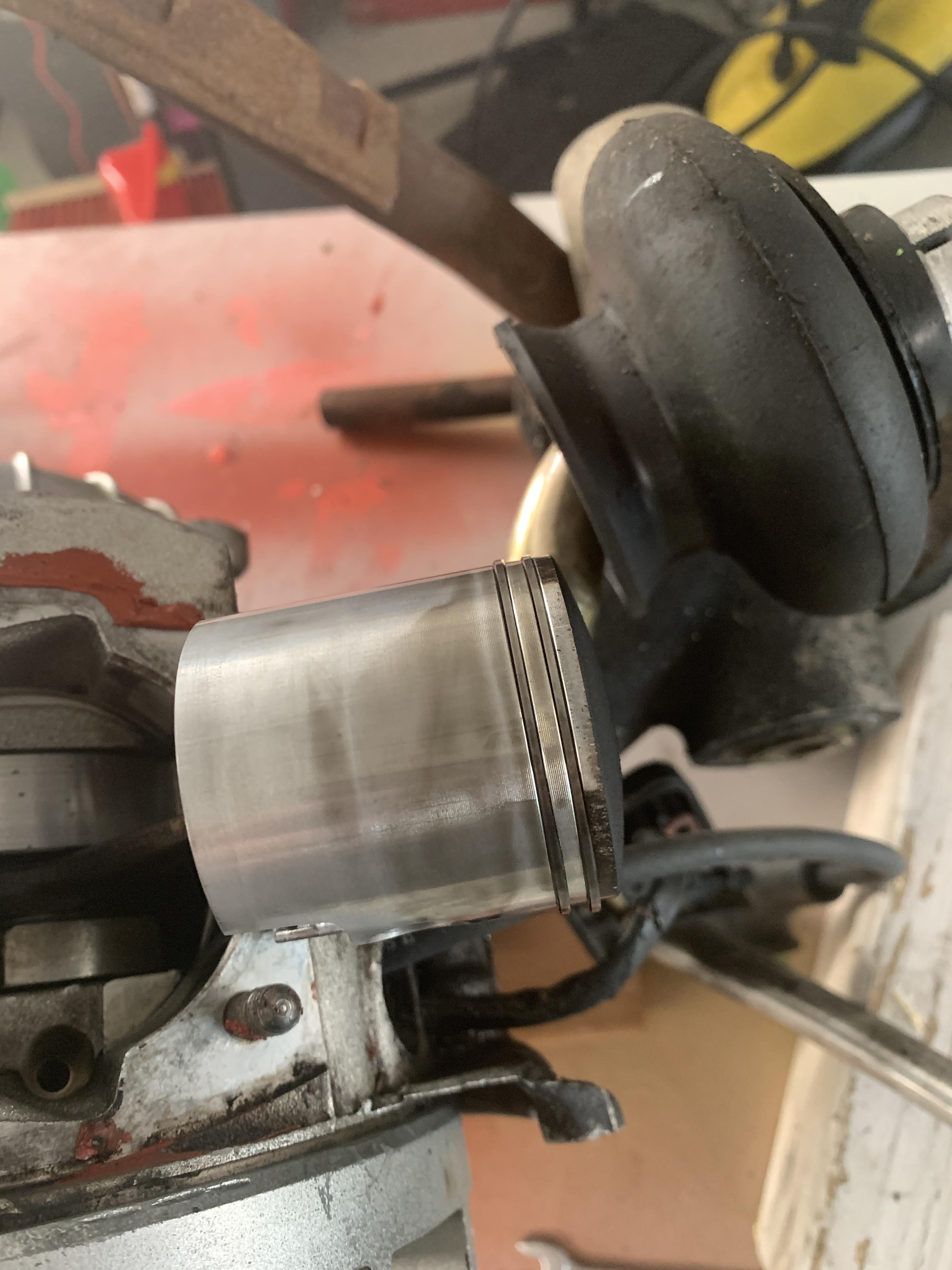

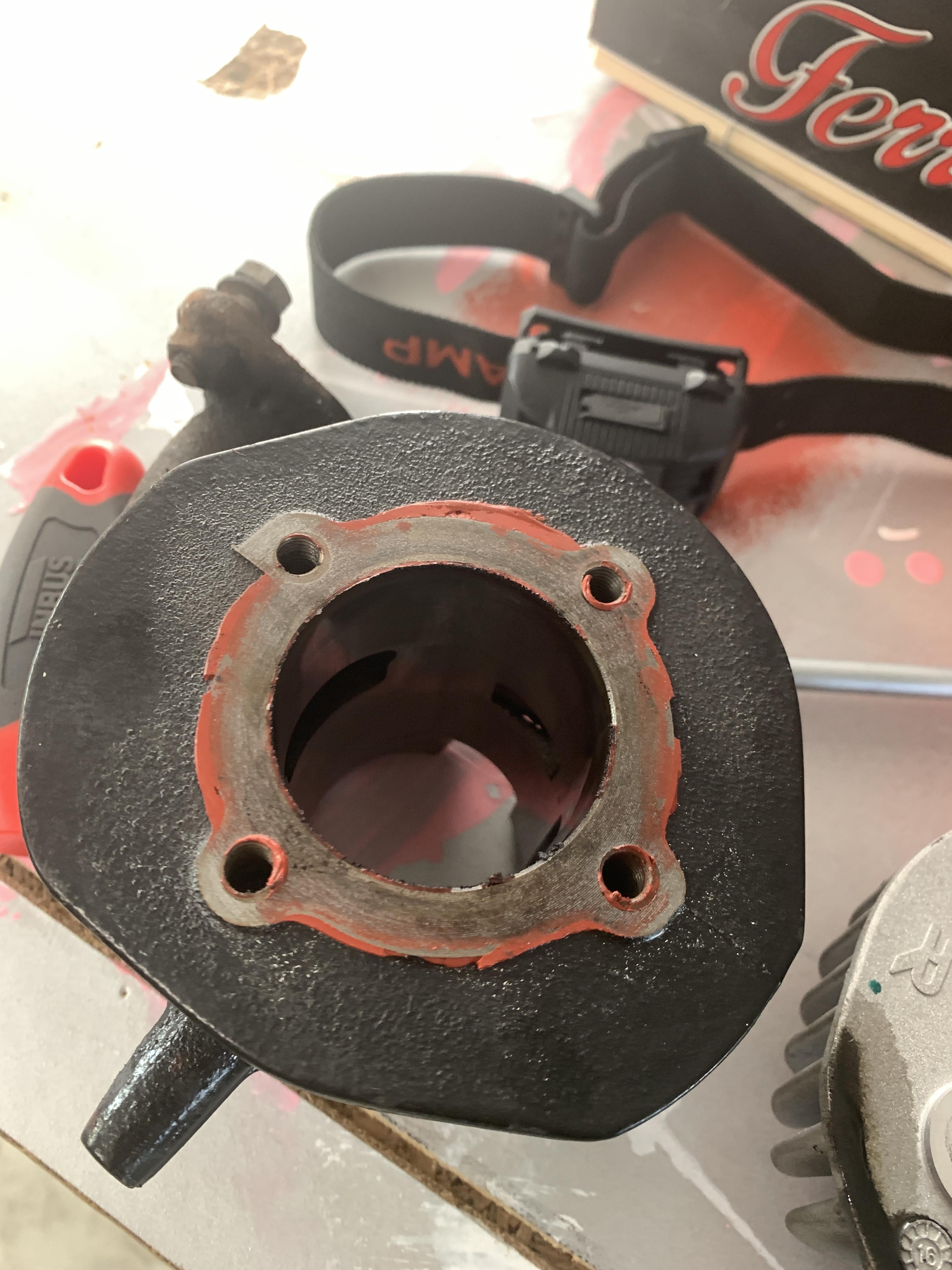

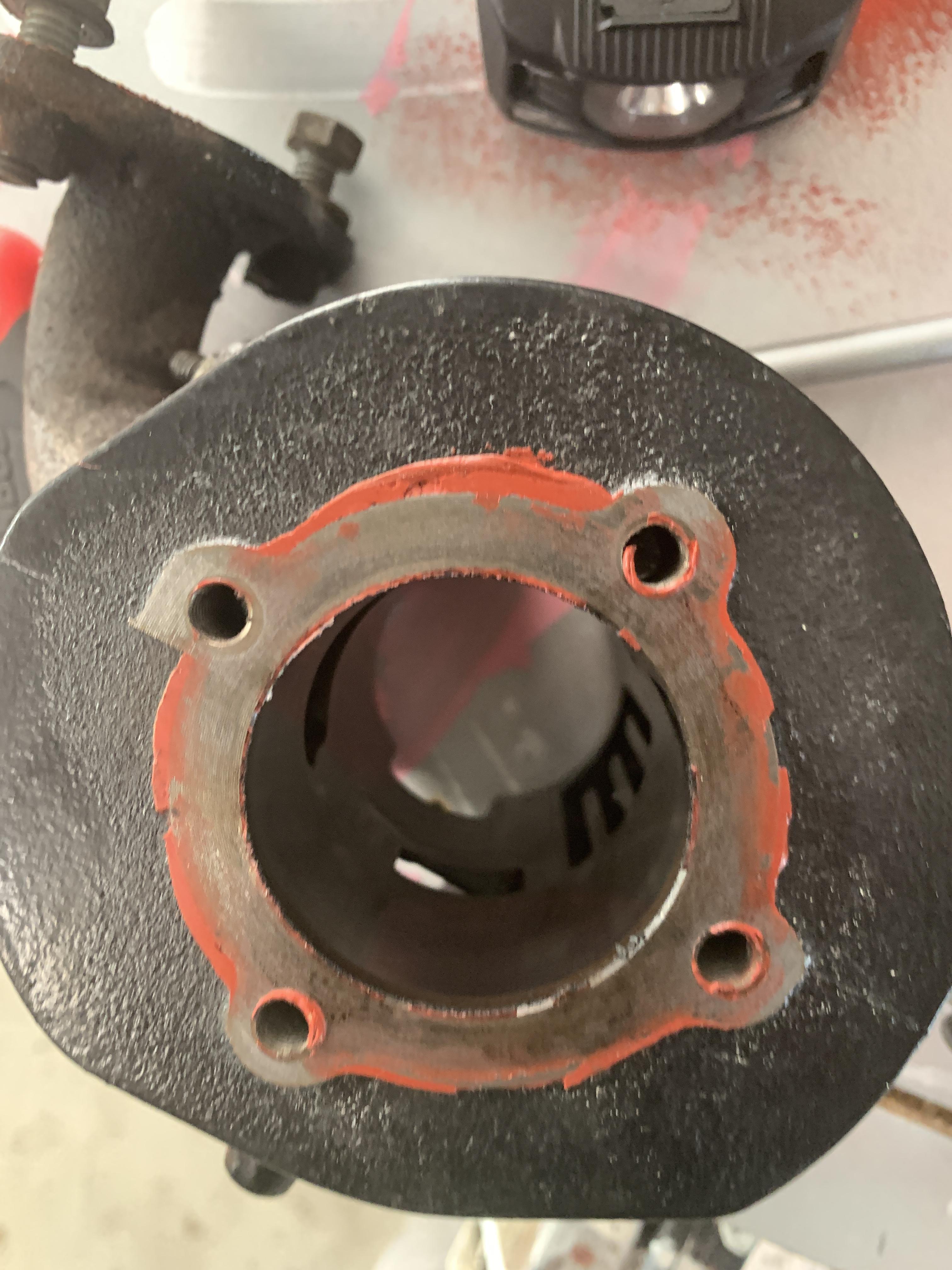

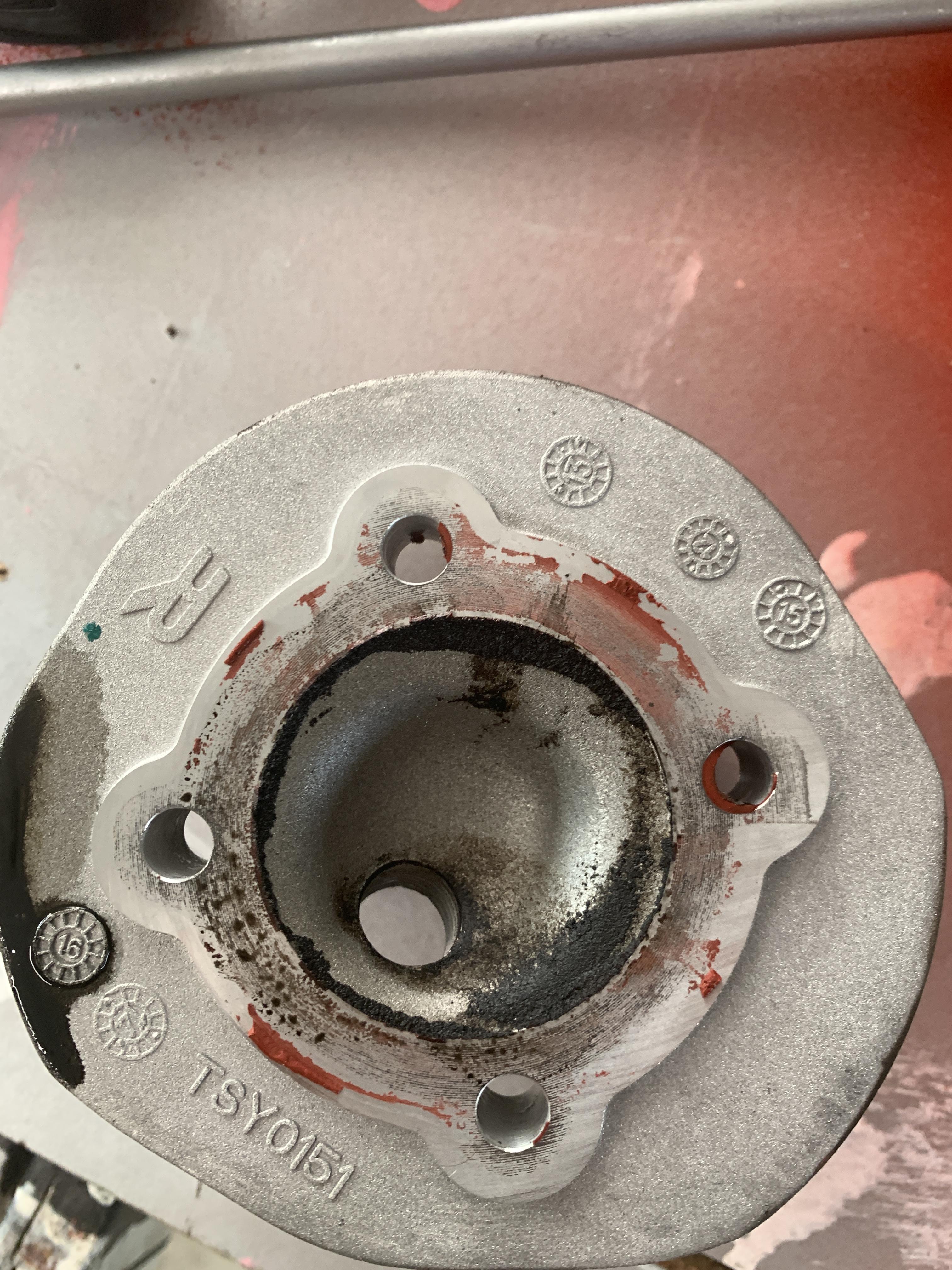

Dopo tante remore e ripensamenti ho smontato il motore e come consigliato smontato il GT. Allego alcune foto. Secondo me sembra in buone condizioni. Premetto che non ci ho fatto più di 100 km con questo gruppo termico. Lo ho cambiato qualche mese fa (75 DR).
e normale che il cuscinetto dove va il per o del pistone si muova liberamente?
come proseguire?
