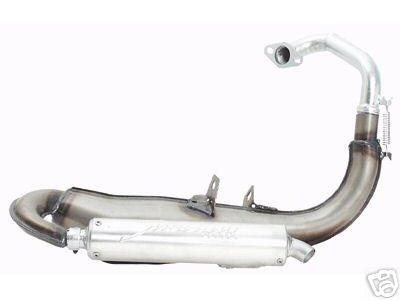

...mi butto pure io in mezzo alla discussione...com'è la marmitta in foto?non è la D&F...qualcuno sa dirmi a che reggimi fa girare il motore?

La marmitta in foto è proprio quella che ho io.. E' descritta come "espansione per vespa pk50" e l'ho pagata 70 euro più spese ordinandola direttamente a Simonini. Ha un'ottima resa da 7000 (dove si sente l'entrata in coppia) fino a 9000 giri, quindi spinge molto in alto, mentre ai bassi è un pò vuota ma non disastrosa. La consiglierei senz'altro in abbinamento a rapporti non molto lunghi.
Inoltre ha proprio un bel rumore, pieno al minimo e ai bassi e acuto e metallico agli alti, ma senza esagerare :D

...Ok,grazie...secondo te con il 130Polini,24-24 e 27-69 mi svuota tanto ai bassi?ci terrei molto ad avere ripresa,con un bel sound...

Bè, è difficile da dire...Secondo me potrebbe andare, io ho qualche leggera difficoltà con la terza ma tieni conto che il mio 115 non è raccordato e inoltre ho solo 3 marce :cry: , quindi ho un gran salto tra 2a e 3a. Piuttosto non so se si adatta a cilindri corsa lunga o è solo per il corsa corta, io proverei a sentire in Simonini, magari hanno un collettore specifico per il 130..
