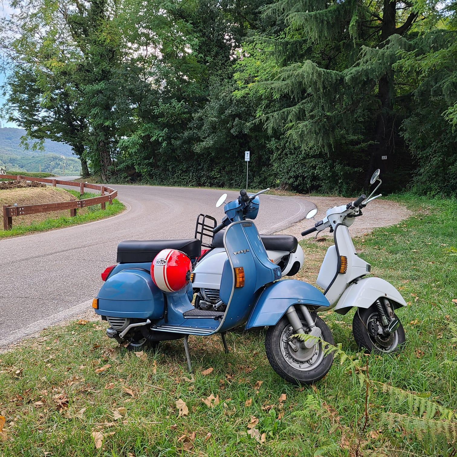

Grazie :-) l'azzurra è il mio px :-) perché l'altro è un LML 😉
Beh pezzi sostituiti alla mano ( e fattura) della nuovas officina, almeno un cazziatone lo tirerei a chi te l'ha venduta.... certo non ti rifonderanno di nulla, però....
Bellissimo colore, complimenti!

Bellissima, ma io sono di parte, è identica a quella che mio padre mi regalò, nel 1981, a 16 anni... e che ho ancora oggi.
A vedere la leva di avviamento è chiaro che non hanno neanche aperto il motore, che, i tamponi della mezzaluna sonouna cosa che cambi sempre quando apri e i tuoi sono finiti.

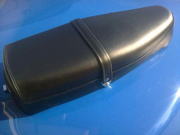

Inoltre, cerca la cinghia per il passeggero che così, oltre a non essere in regola e se trovi quello con le palle girate ti fa pure la multa, non si può vedere.

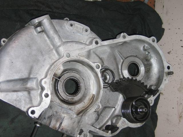

Scusami...ho solo una vaga idea di cosa possano essere i tamponi della mezzaluna... Ma che occhio hai !!! Mi puoi spiegare bene quali sono?
Il gommino della leva l'avevo già messo io, successivamente a questa foto, e l'ho messo a quadretti :-)
questa cosa della cinghia per lo spettatore ... Va bene procurerò anche quella ma uno sbirro vespista se ti fa la multa è proprio infame, se è vero vespista lascia passare! No ?non funziona così??? :-)

Questa è la mezzaluna d'avviamento, quella che fai girare calciando sulla leva, come vedi ha 2 tamponi in gomma, a destra e a sinistra, servono da fermo, altrimenti la mezzaluna batterebbe sul carter, quando i tamponi sono rovinati la leva ha un'extracorsa che la fa stare più in alto di quanto dovrebbe.
motore_033_148.jpg.d017d2544c22baccd54186839ab79b7b.jpg.476e20be701cdad9698505f142cac5e7.jpg
La cinghia passeggero, per me, è soprattutto una questione d'estetica, la sella sembra più... completa, con la cinghia... e poi... mica tutte le forze dell'ordine sono Vespisti... 😛
ricambi-accessori-frosinone-sella-piaggio-vespa-px-511837e3b3128e45a3df39542d51defd.jpg
