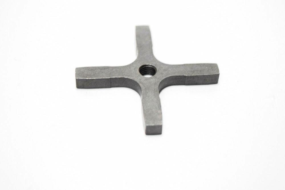

Luca vbb Inviato 3 Gennaio 2022 Autore Segnala Inviato 3 Gennaio 2022 Grazie mille Dart, certo ho preso le misure con i due spessimetri, ma non ti pare sia troppo come gioco?inoltre ho preso la crociera bombata da una parte e liscia dall altra in quanto lo spinotto è piatto e non ha il dente come i modelli precedenti, ti risulta che non vada la rondella in mezzo?cosa faresti tu?aggiungeresti più spessori sotto il seeger? Cita
Dart Inviato 3 Gennaio 2022 Segnala Inviato 3 Gennaio 2022 FIno al rasamento 4a maggiorazione non hai problemi. Non ho capito il discorso crocera, sono solo 2 tipi, bombata e piatta. Inoltre se non monti lo spessore alla base del perno non ti tornano più le misure. Il Problema, se quel motore è un mix, è anche capire se i pezzi rispettano gli accoppiamenti standard. Cioè, albero, perno, crocera e preselettore devono essere tutti compatibili uno con l'altro. Leggi qua: Cita

Luca vbb Inviato 3 Gennaio 2022 Autore Segnala Inviato 3 Gennaio 2022 L albero è modello ad un seeger, riguardo allo spessore tra stelo e crociera l’ho sempre trovato in tutti i modelli ma nell esploso del px 200 non lo vedo..il che mi faceva pensare.poi mi leggo tutto il post che hai segnalato,grazie Cita

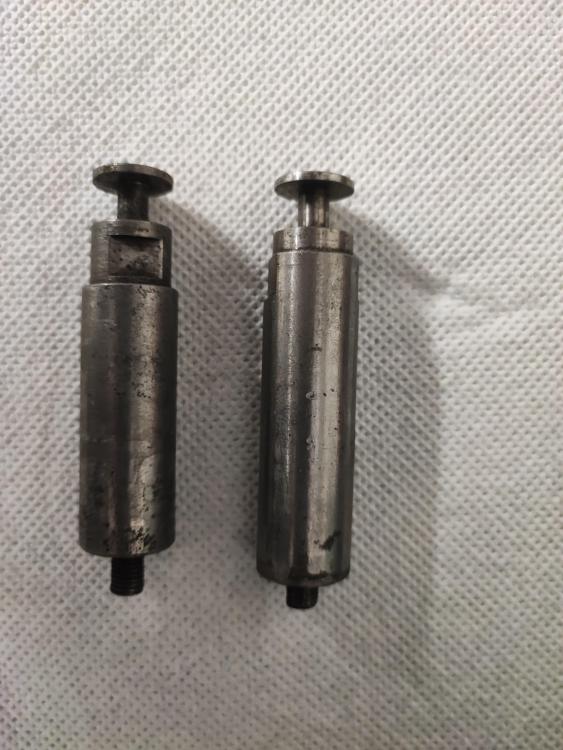

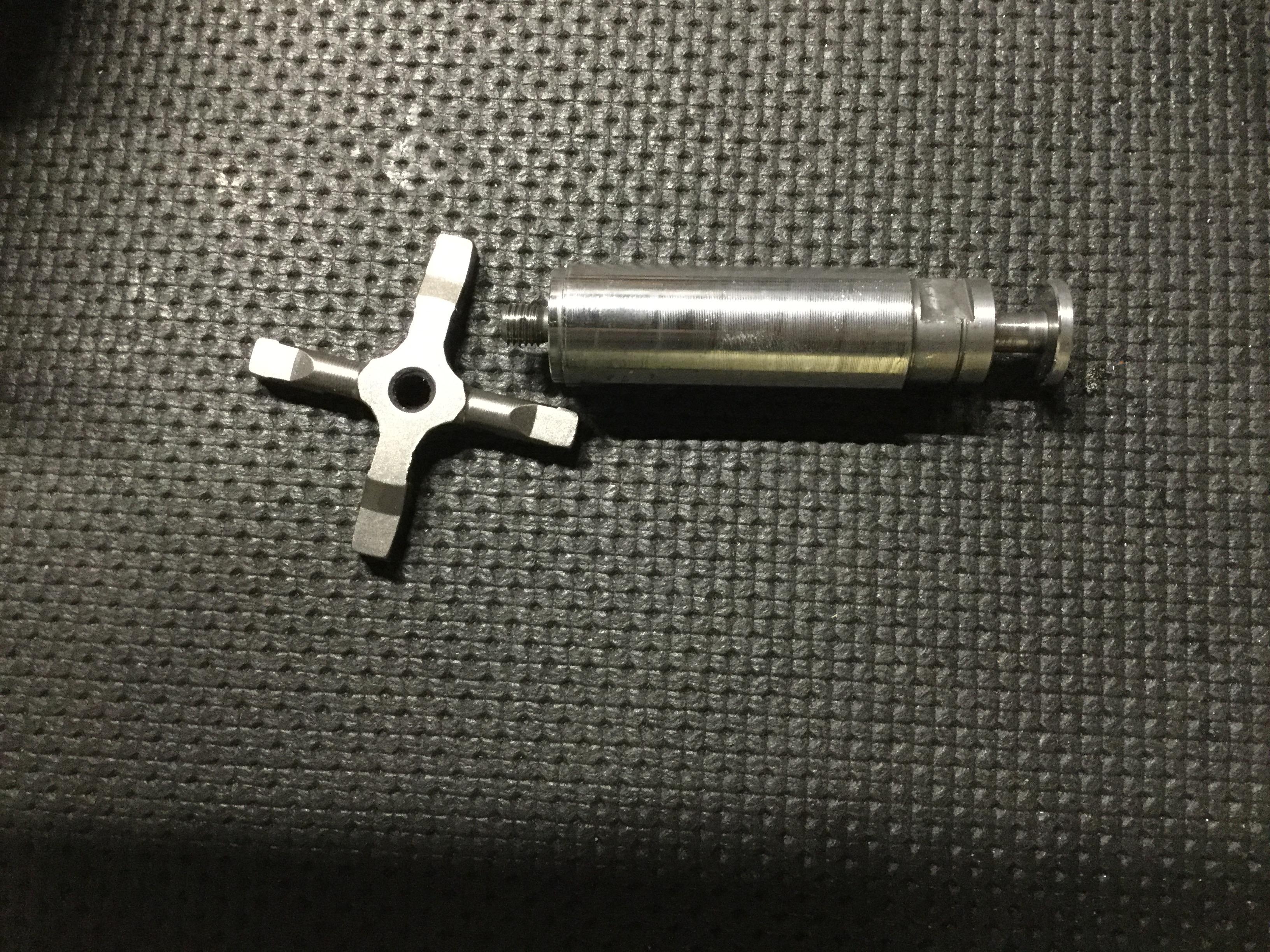

Dart Inviato 3 Gennaio 2022 Segnala Inviato 3 Gennaio 2022 La crocera è giusta, è quella bombata, l'albero mi pare giusto, per crocera bombata (quello per crocera piatta è lungo 82 mm). Qua sotto una crocera piatta e una foto che ho appena fatto con i 2 alberini (o perni)... perdona lo sfondo molto più "proletario" del tuo... 😅 ... naturalmente i 2 alberini sono da buttare, è solo per farti vedere la differenza. Cita

Luca vbb Inviato 3 Gennaio 2022 Autore Segnala Inviato 3 Gennaio 2022 In effetti ho guardato questo esploso ma noto che era per il modello doppio seeger, il mio selettore sembra come il tuo a sinistra sebbene sembra avere una tornitura sulla parte superiore del pieno, mi confermi che va bene con quella crociera ma con lo spessore quindi? Cita
Dart Inviato 4 Gennaio 2022 Segnala Inviato 4 Gennaio 2022 11 ore fa, Luca vbb ha scritto: In effetti ho guardato questo esploso ma noto che era per il modello doppio seeger, il mio selettore sembra come il tuo a sinistra sebbene sembra avere una tornitura sulla parte superiore del pieno, mi confermi che va bene con quella crociera ma con lo spessore quindi? Direi di si, misuralo, se è meno di 82 mm (78, mi pare) è quello per crocera bombata. Quel segno è ininfluente sul funzionamento e si, ci vuole la rondella. Cita

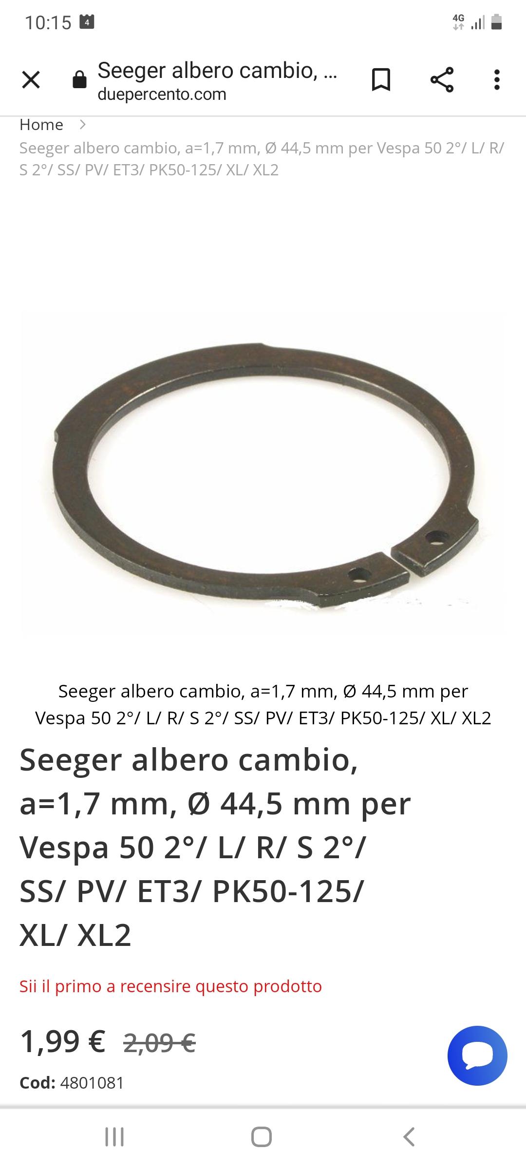

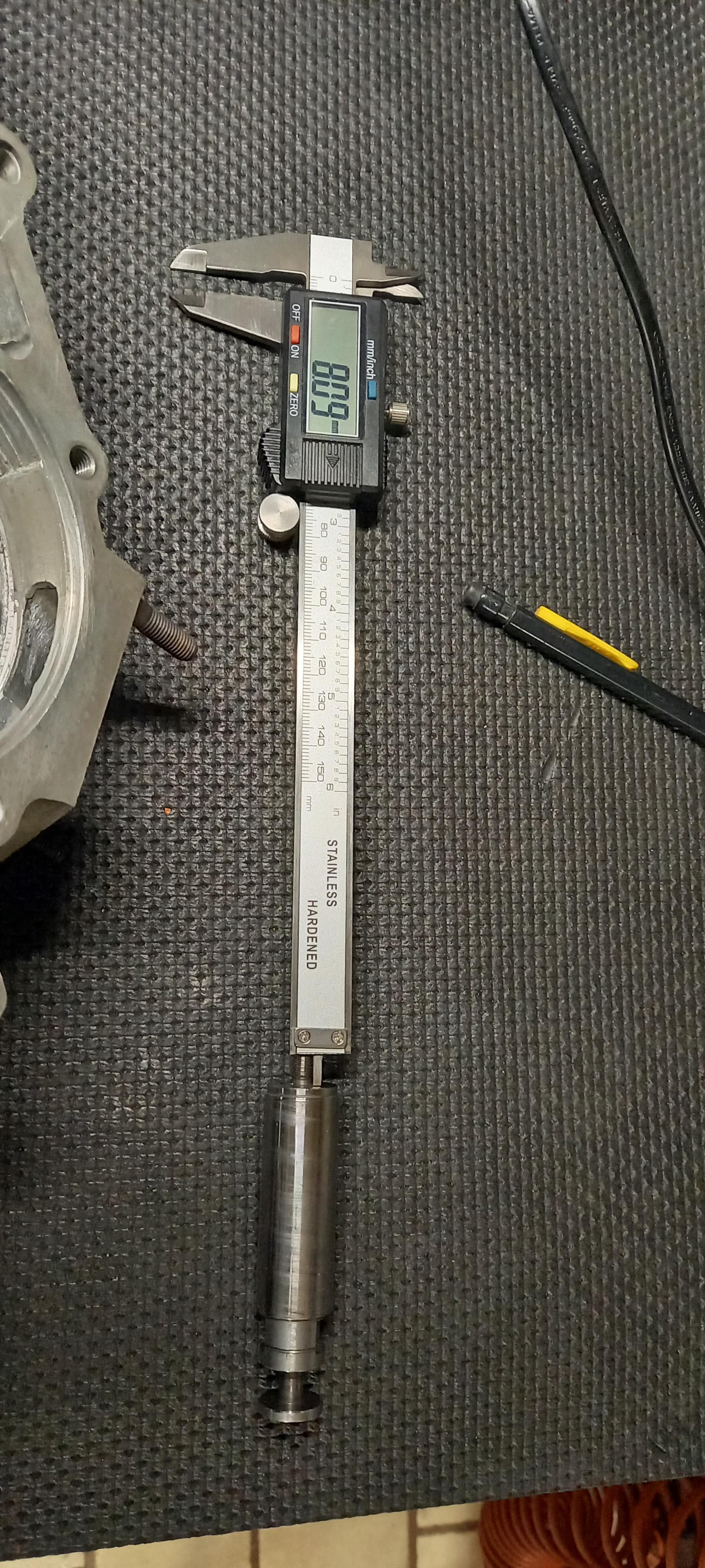

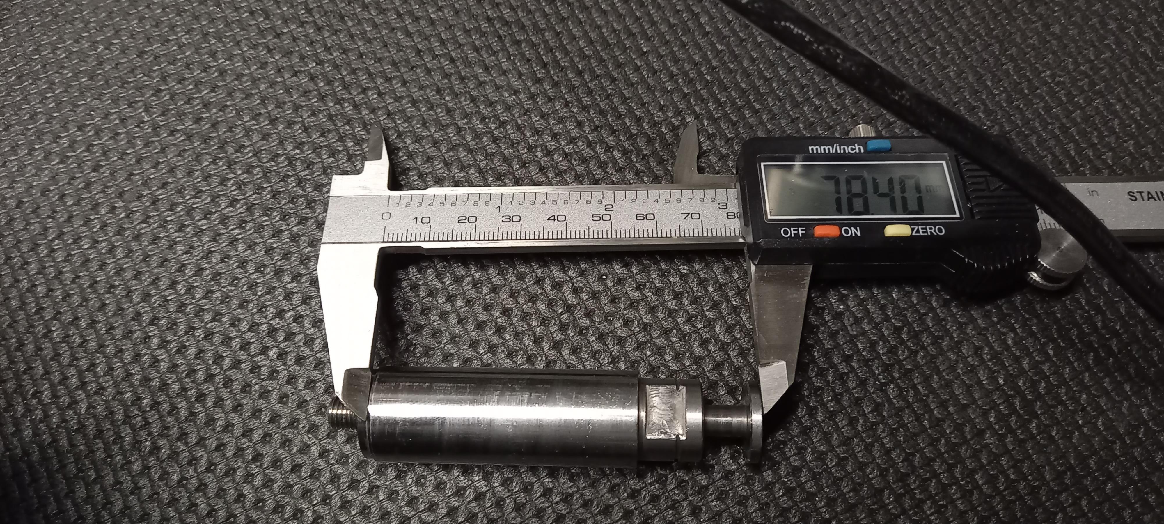

Luca vbb Inviato 4 Gennaio 2022 Autore Segnala Inviato 4 Gennaio 2022 Ho controllato, l alberino non considerando il filetto è 80.5, misurando sotto quella tornitura di cui parlavamo 78.5...non saprei...inoltre ho trovato il seeger in allegato in un negozio dove ci sarebbe altro materiale che mi serve, ma il seeger è diverso e non è specificano modello px... Cita
Dart Inviato 4 Gennaio 2022 Segnala Inviato 4 Gennaio 2022 Allora, siccome la tua misura non mi tornava, sono andato a misurare il perno. Il perno è 77,9 mm, quindi, o quel perno non è originale, visto che non esiste un 3° tipo, o lo stai misurando con lo spessore. Alla luce di ciò e della tornitura di cui parli (pensavo che ti riferissi al segno dal lato opposto al filetto) ho ingrandito la tua foto e per me quella che tu chiami tornitura non è altro che la rondella conica di spallamento che si è incollata al perno. Cita
Dart Inviato 4 Gennaio 2022 Segnala Inviato 4 Gennaio 2022 Il seeger cercalo e compralo utilizzando i codici originali PIAGGIO Cita

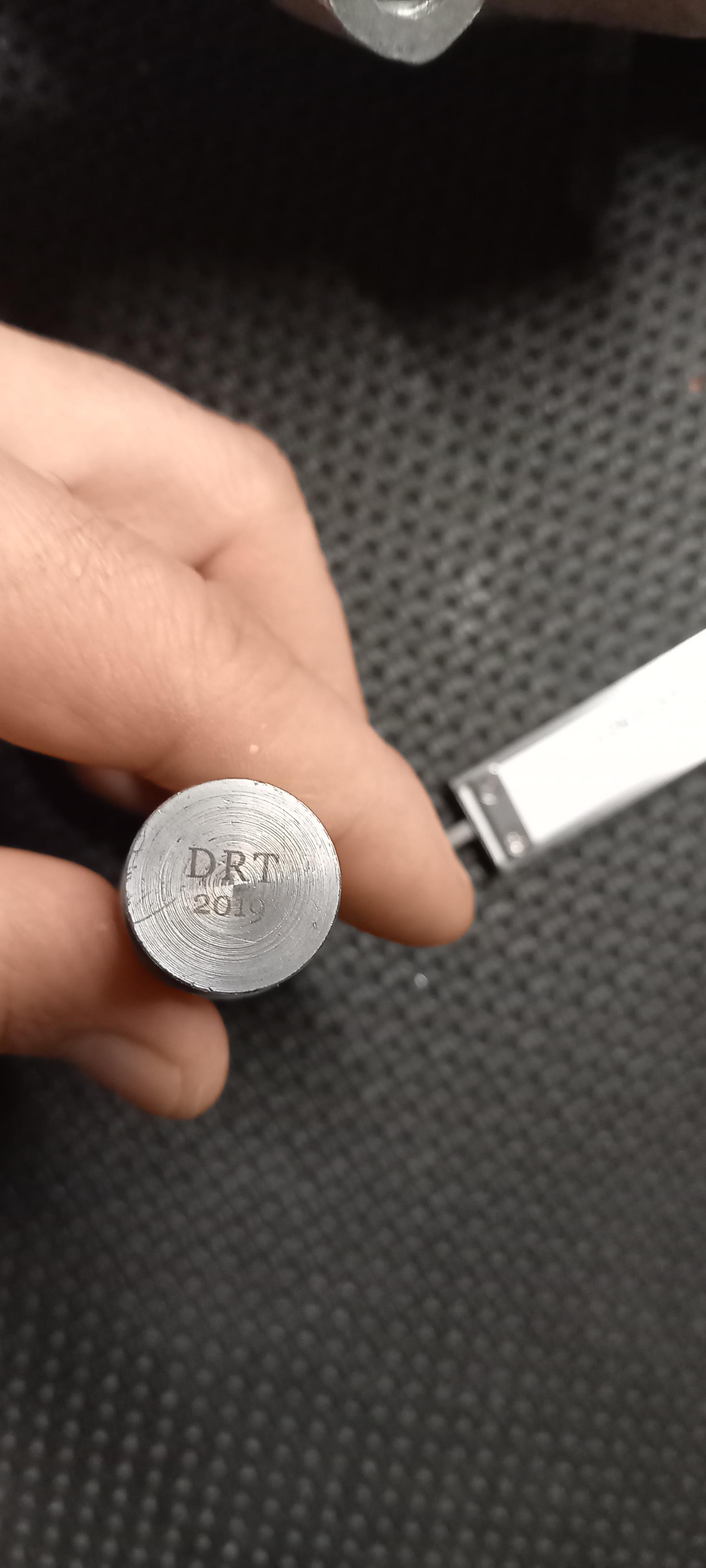

Luca vbb Inviato 4 Gennaio 2022 Autore Segnala Inviato 4 Gennaio 2022 (modificato) Grazie per lo sbattimento, ci ho pensato anche io ma è un pezzo unico DRT Modificato 4 Gennaio 2022 da Luca vbb Cita
Dart Inviato 4 Gennaio 2022 Segnala Inviato 4 Gennaio 2022 Non ho l'estensione heic quindi non vedo. Comunque, se sei sicuro che la lunghezza totale sia corretta usa pure quel perno di Denis, anche se... se Piaggio fece all'epoca perno più spessore un motivo, che non conosco, ci sarà stato. Non ho una rondella, tra i vari miei pezzi, quindi non so dirti lo spessore totale di perno originale più rondella... a memoria la rondella di spallamento e 2,4 mm... e, se non ricordo male lo spessore della rondella, sommati non fanno 80,5 mm... anche se la differenza è di soli 2 decimi... @500turbo hai mica a portata di mano la lunghezza totale? Cita

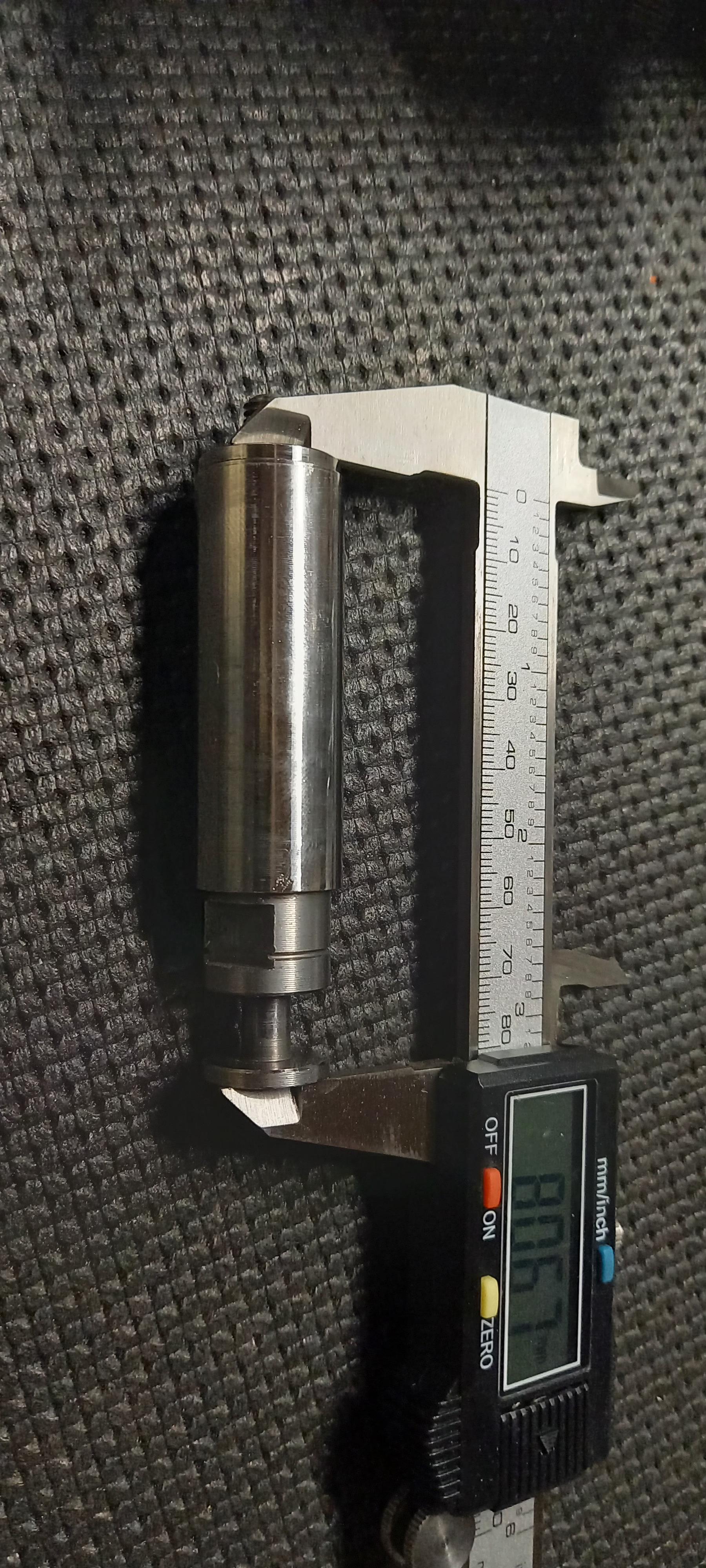

Luca vbb Inviato 4 Gennaio 2022 Autore Segnala Inviato 4 Gennaio 2022 Ho aggiornato le foto sorry Cita

Luca vbb Inviato 7 Gennaio 2022 Autore Segnala Inviato 7 Gennaio 2022 Giusto per completezza visto che ne abbiamo parlato sopra, ho preso un Seeger cod.18447, ma anche questo ha spessore 1,5x44.5, quindi non va bene, in effetti avrebbe il cod. S.6447 Che non ho trovato da nessuna parte, a questo punto penso di prendere quello da 1,75x43, ho notato da diverse discussioni che sarebbe quello corretto, qualcuno può confermare? grazie Cita
Dart Inviato 7 Gennaio 2022 Segnala Inviato 7 Gennaio 2022 Confermo. Il bello che tutti dicono che i 2 codici corrispondano allo stesso articolo. Grazie per aver scritto che così non è. 1,5x44,5 in teoria (oramai specifico in teoria) è il seeger di base dell'arcobaleno. Cita
500turbo Inviato 7 Gennaio 2022 Segnala Inviato 7 Gennaio 2022 Potrei controllare il seeger che ho sul Malossone visto che il cambio è di quel tipo ed il motore è aperto. Ma non chiedetemi di svitare la crociera per misurare il perno. E' ancora nuova ( Crimaz con 10000 km) e da li non la smonto. 🤣 Cita
Luca vbb Inviato 7 Gennaio 2022 Autore Segnala Inviato 7 Gennaio 2022 (modificato) No, purtroppo non sono lo stesso articolo, quindi vado con l’ 1,75x43 grazie, a dirla tutta suona male perché la sede del seeger è 44,3 mentre il seeger è 43, quindi rimarrà diciamo sforzato, devo aggiungere anche però che tutti i largframe che ho aperto avevano questo seeger un po’ duro da allargare ed inserire e non aveva affatto gioco assiale, in effetti quando ho inserito quello da 1,5 x 44,5 ho notato subito che entrava troppo facilmente e ballava nella sede. ciao Modificato 7 Gennaio 2022 da Luca vbb Cita
Luca vbb Inviato 7 Gennaio 2022 Autore Segnala Inviato 7 Gennaio 2022 (modificato) Aggiungo che ho comprato anche lo stelo nuovo e confermo che è 80,5 compreso di rondella e ho chiamato Devis il quale mi ha detto che il suo è stato fatto apposta per andare senza rondella e mi ha specificato che potevo avere difficoltà nell’avvitare la crociera originale...anche se così non è stato, lui consiglia di prendere il suo alberino con crociera da lui prodotte. se riesci 500 turbo per ulteriore riconferma. grazie Modificato 7 Gennaio 2022 da Luca vbb Cita
