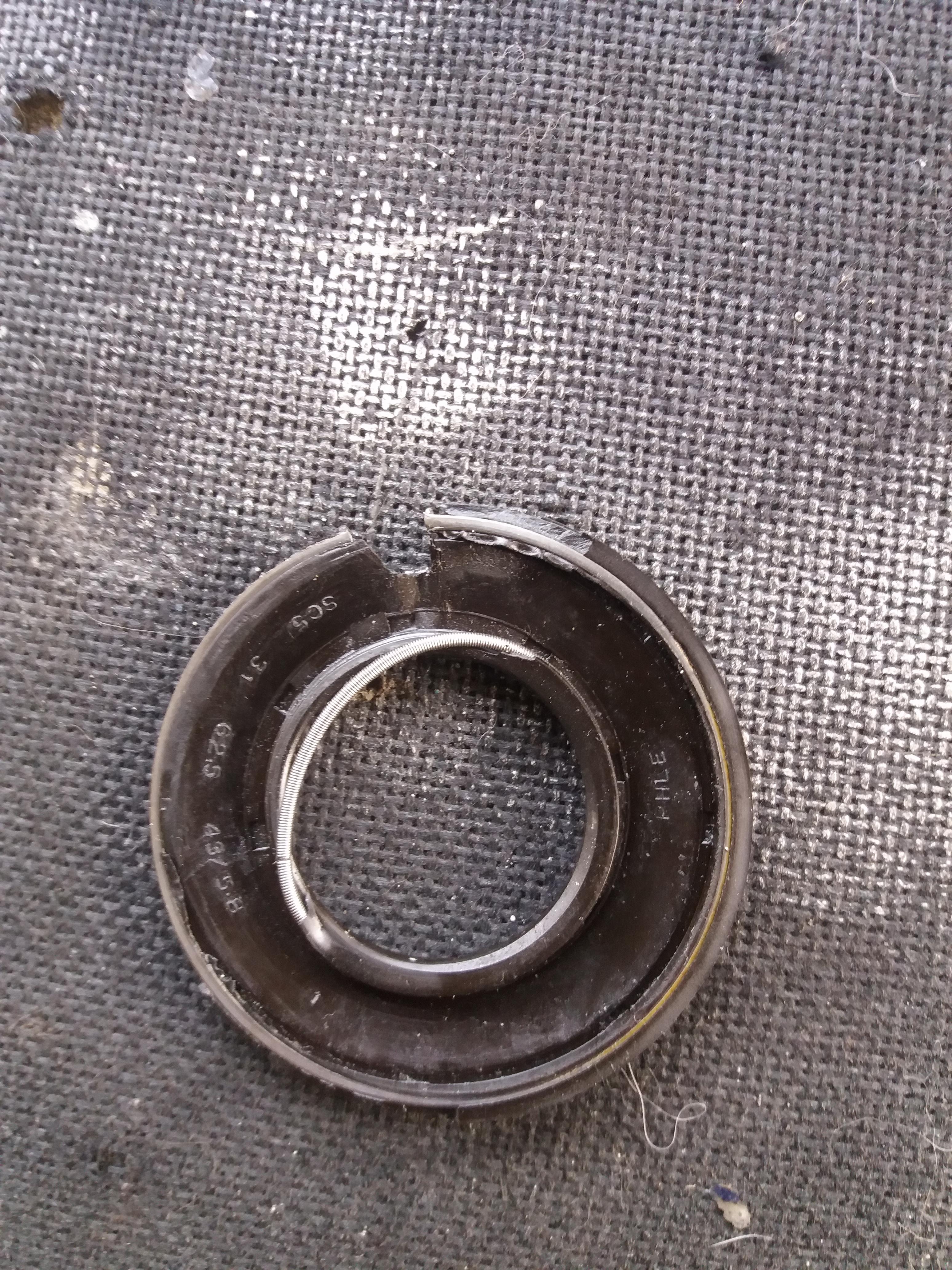

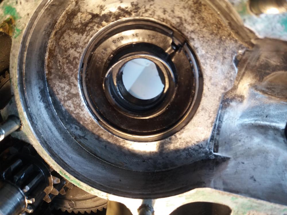

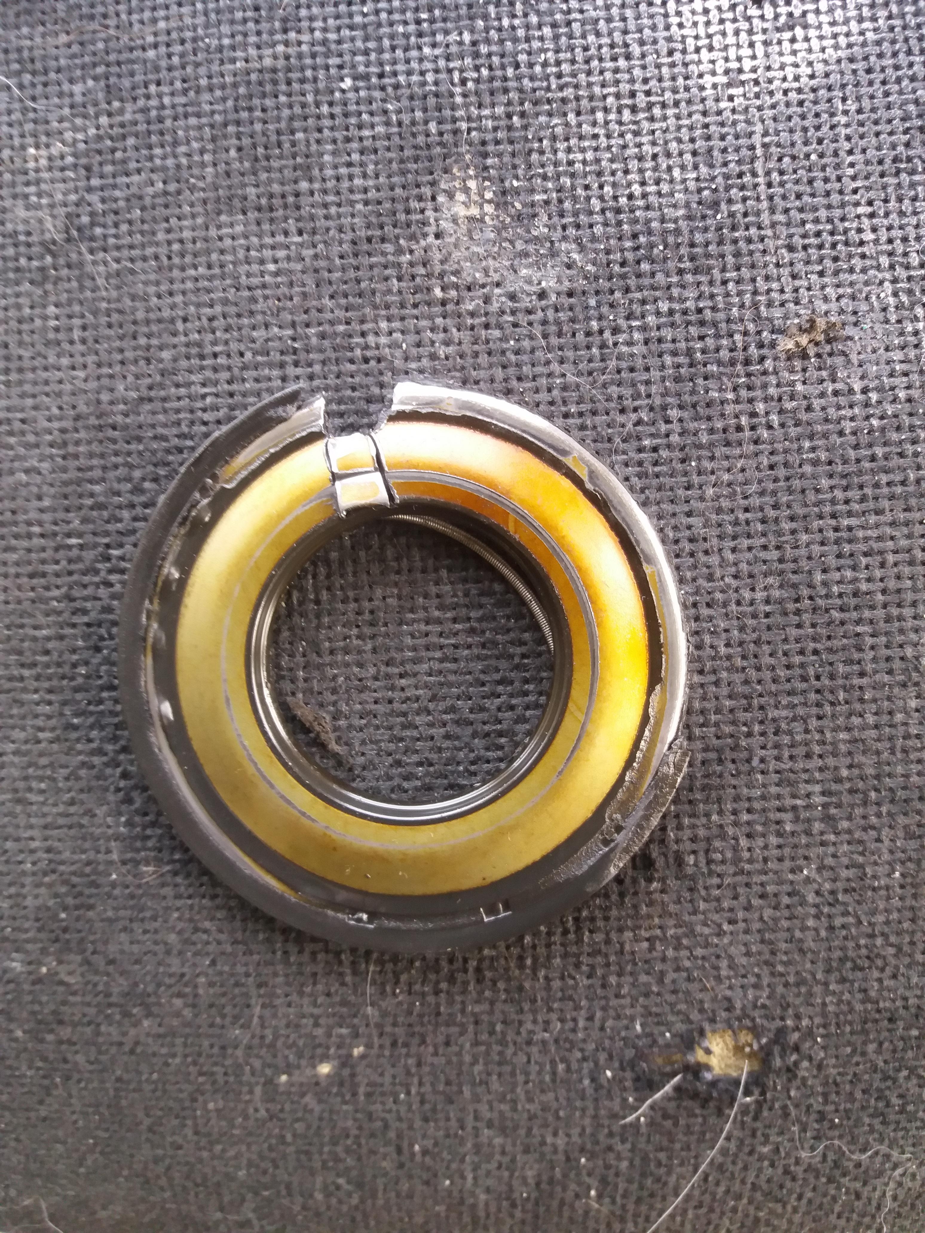

Quel paraolio certamente non è saltato per colpa del GT. Innanzitutto sarebbe stato meglio, già che avevi aperto, montarne uno nuovo, e, se l'avevi fatto, metterne uno di qualità superiore, a prescindere da ciò, era montato male, e si vede dalle foto.

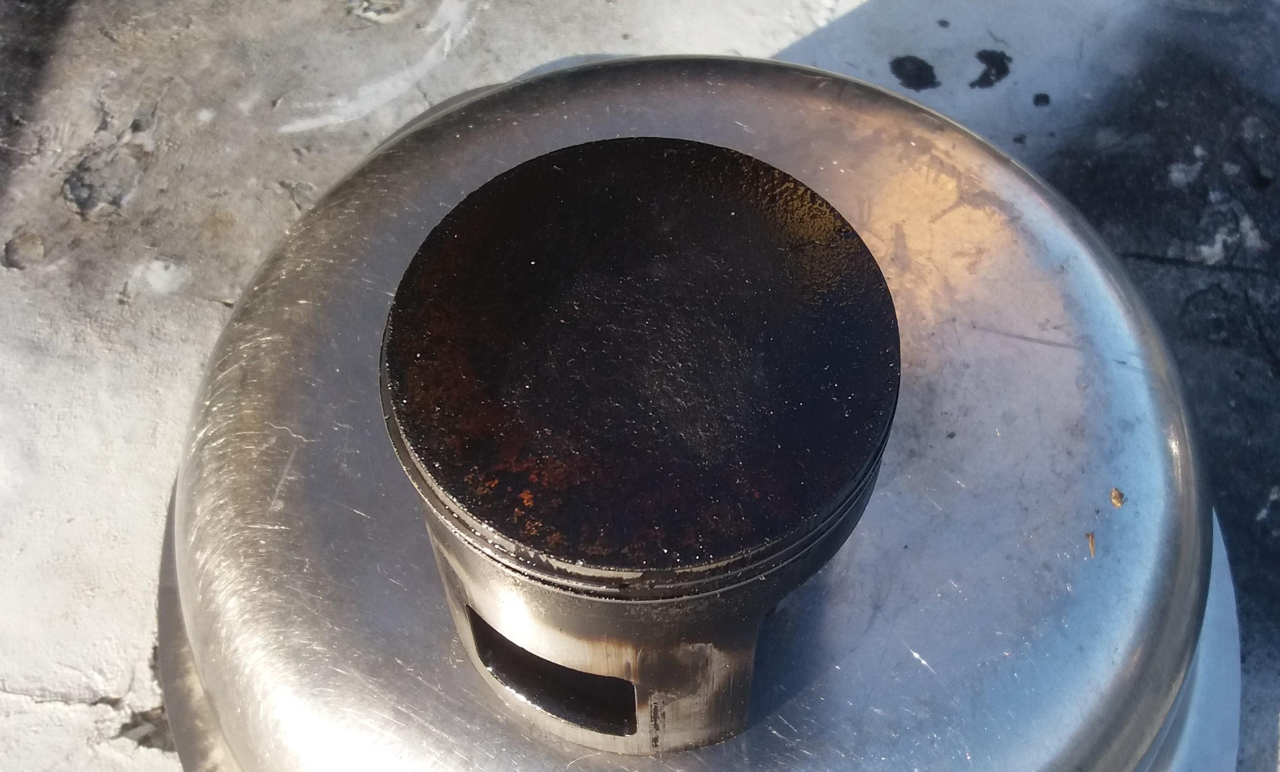

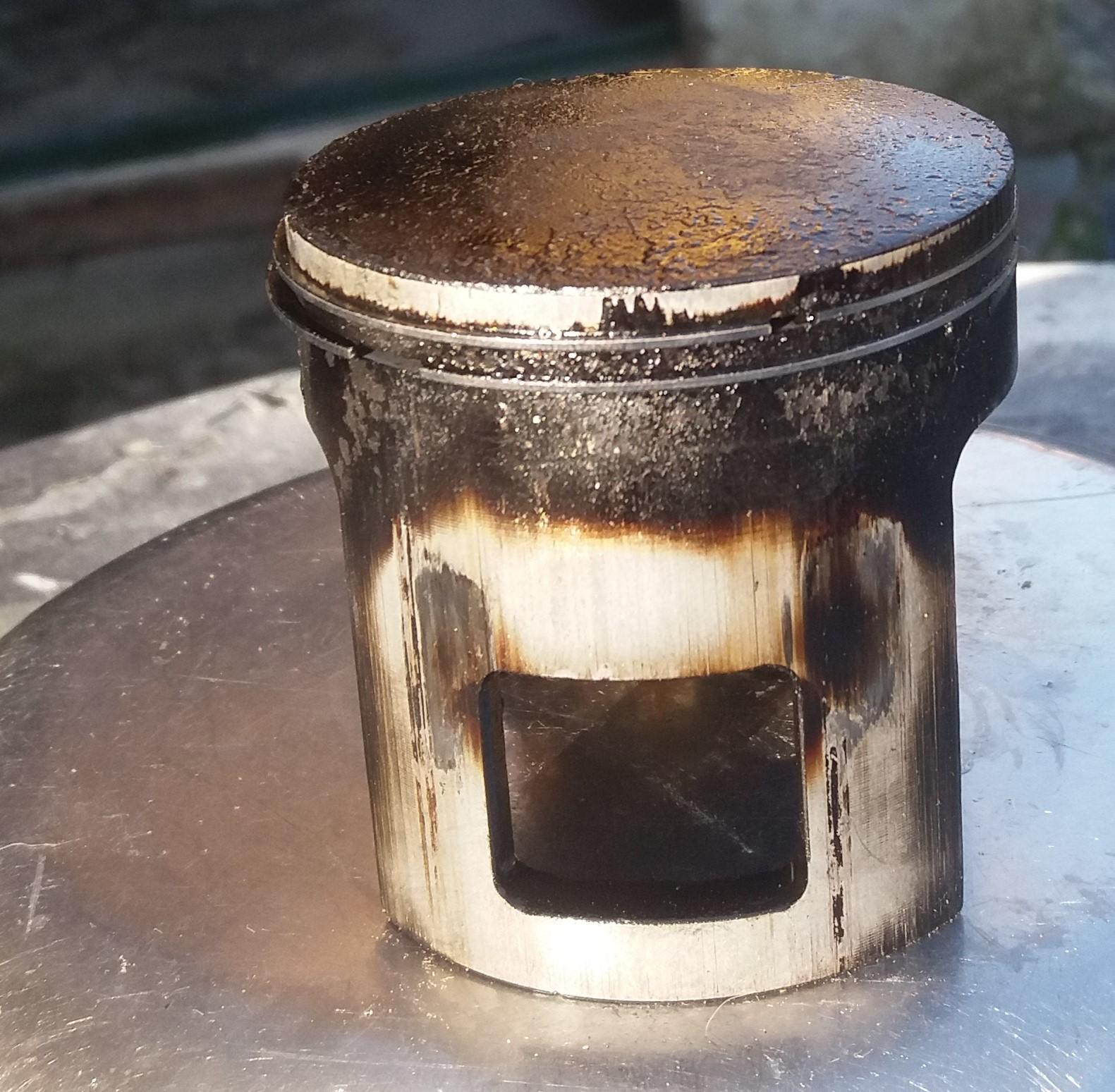

Veniamo al pistone. Il cielo denota una carburazione non ottimale e un olio sbagliato, probabilmente un 100% sintetico, e probabilmente non dei migliori, e, sempre probabilmente, con una percentuale eccessiva.
Riguardo alle scaldate, stesso discorso fatto per le incrostazioni, quel motore ha girato con temperature troppo alte, probabilmente avevi dei punti di magro, se non tutto il range; inoltre suppongo tu abbia scarseggiato in rodaggio.

Credo sei riuscito a ridurlo così solo tu quel pistone. Che olio? Che carburazione? Hai pure pensato di lasciar la marmitta originale?

Il paraolio era nuovo quando avevo aperto per fare parastrappi cuscinetti ecc. non sono daccordo pero' sul patraolio montato male quando e' in battuta montato piatto diritto senza sbordare puo' solo venir fuori dalla sede per ridursi cosi' fregando sul cuscinetto.
per 500 turbo: scaldatina iniziale ahahahah e' normale la scaldatina iniziale rimango della mia un pistone si riduce cos' i quando tolleranze tra pistone e cilindro non son corrette.
E infatti se sfrega sul cuscinetto è montato male, inoltre si vede chiaramente punto di contatto non omogeneo e cambiamento colore (quindi ha scaldato) dove toccava di più.
Un pistone si riduce così quando il motore è stato fatto senza rispettare e verificare alcune regole basilari, tipo  temperature sottocandela o  carburazione.
Un cielo cristallizzato come quello non capita di vederlo spesso.
1 minuto fa, VISPO ha scritto:
olio sintetico bardahl al 2%
Un sintetico non è il max su un motore che gira sotto gli 8.000 giri, la percentuale è giusta, però avevi temperature troppo alte che a giri bassi hanno impedito all'olio di bruciare tutto cristallizzandosi sul cielo.
A me vien da dire che il problema era il paraolio fin dall'inizio. Montato male, magari col bordino in ferro su carter vecchi dove ci andrebbe quello in gomma. Paraolio che esce subito si, appoggia al volano e si spacca. Carburazione magra e risucchio di olio del cambio che va a ridurre il pistone così. Ed a grippare.

Ma infatti, con olio 2% sintetico il pistone non può ridursi così. Ma nemmeno i monofascia...
Se arrivi a 230/240° sottocandela con un motore raffreddato ad aria e candela corta, che non sia, ad esempio, un 100 kart da 20.000 giri, l'olio non combusto ti cristallizza si... e se arrivi a 260° detoni e lo buchi pure il pistone... 😎😉

e' giusto potrebbe essere l'olio del cambio che si e' tirato dentro a cristallizzarsi ma il paraolio non voglio peccare di presunzione ma era montato giusto
non puo' essere venuto fuori da solo ?certo poi toccava sull'albero e si e' distrutto  anche perche' comunque di km ne ha fatti prima di rompersi
Certo che può venire fuori da solo. Sia se viene montato male, sia se hai montato il paraolio sbagliato per il tipo di carter. Sui carter pre PX-My ci vanno quelli col bordino in gomma e sulla sede del carte ci deve essere una scanalatura. Sui carter più recenti ci vanno quelli totalmente in ferro. Se monti quelli in ferro ( che qualsiasi ricambista Piaggio te li da come ricambio originale) sui carter vecchi, quei paraolii fanno una brutta fine fin da subito.
Altro danno che può accadere. è che magari si "slabbra" nella chiusura del carter.
Il paraolio è segnato lato cuscinetto, per me toccava li, ha scaldato e dilata oggi dilata domani è uscito. Poi ad alcuni è uscito anche se montato correttamente, anche se spesso, quando ho aperto, era il paraolio sbagliato,quindi non lo escludo, certo, il fatto di toccare nel cuscinetto ha contribuito, oltretutto scaldando, il metallo ha subito anche una specie di tempratura che l'ha reso più fragile.
Ora che rimonti, metti un paraolio marrone (in viton) e accertati che ci sia distanza, anche minima, dl cuscinetto.
