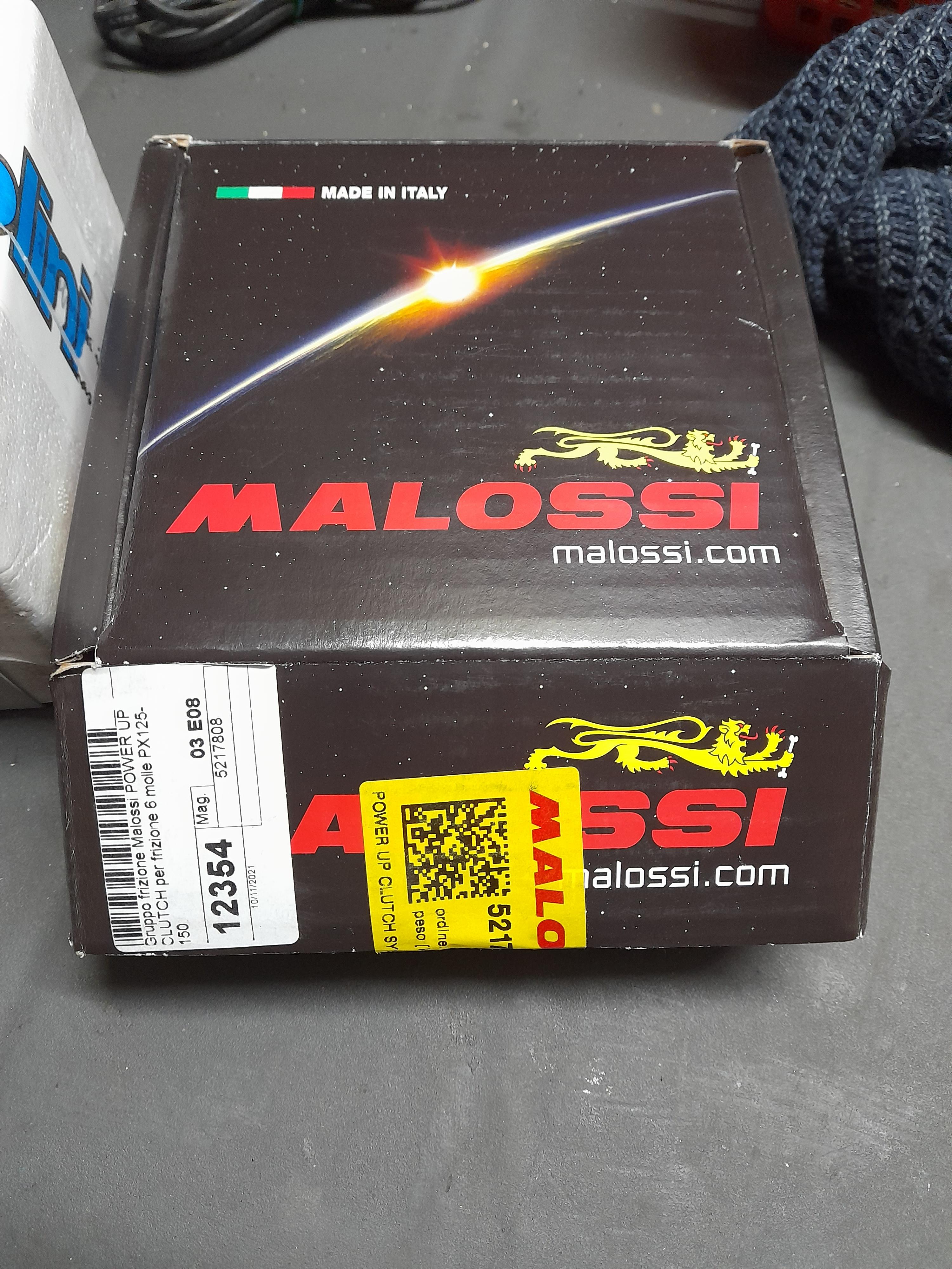

Io purtroppo, per inesperienza, ho lasciato le molle Malossi..
Scusa la curiosità, ma perchè dici per inesperienza sulle molle frizione malossi ? ! ? ! ? ! ?
Grazie - G.Luca
Come consigliava 500turbo, tre molle grandi del kit e tre originali dovrebbero essere sufficienti per questo motore, mentre io, appunto perché non ho esperienza, ho montato tutte le molle del kit, ma così la frizione risulta abbastanza dura alla leva, anche se dopo qualche km ho iniziato a farci l'abitudine ( o i muscoli 😅)
