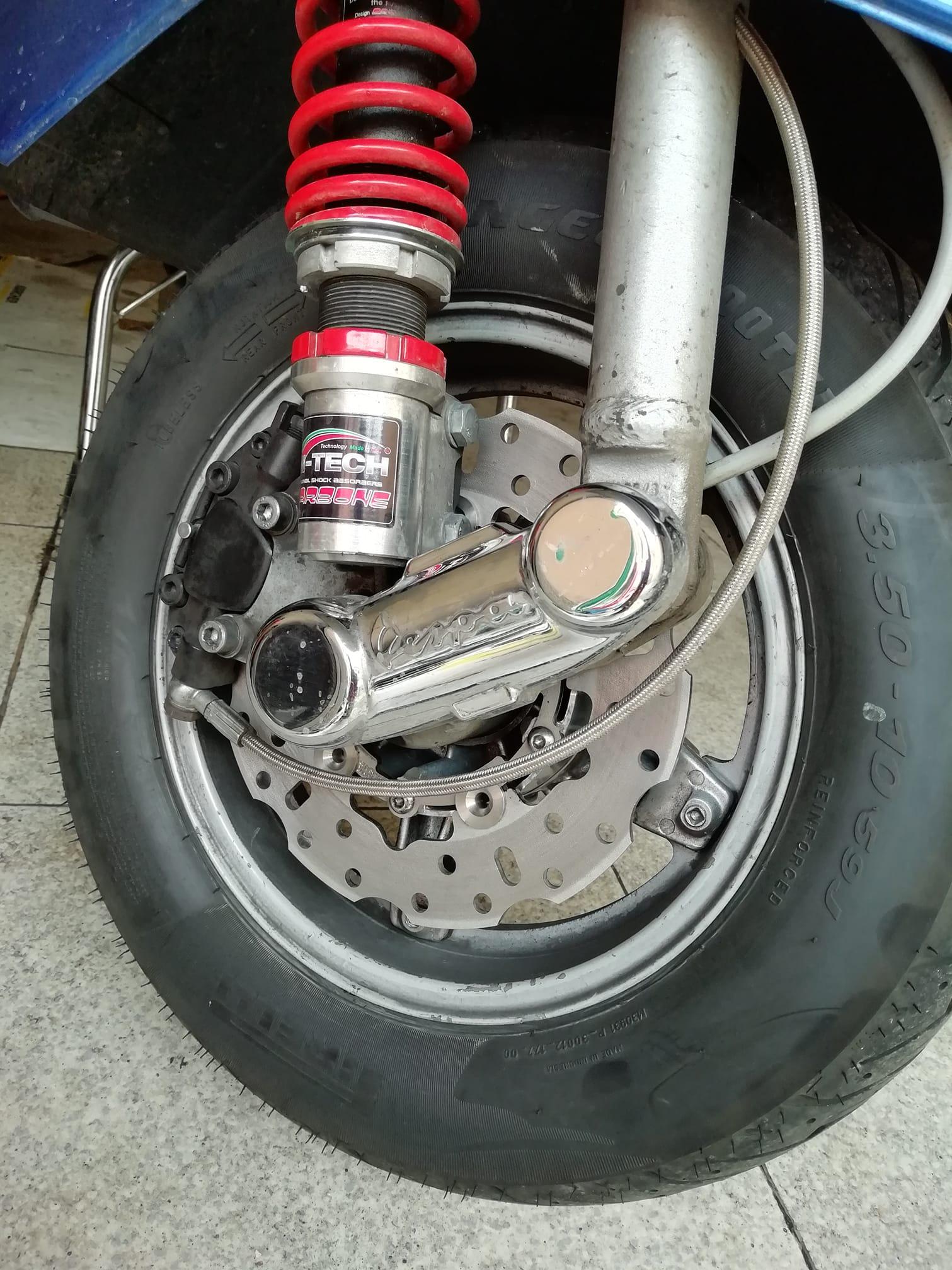

Io ho fatto una cosa un po' più costosa ma più veloce, senza dover smontare tutta la forcella e manubrio.
Mi son procurato una forca completa di un PX a disco, smontato quello che mi serviva dalla forca per trapiantarlo direttamente sulla mia forca Arcobaleno. Per la pompa ,anziche cambiare manubrio e mettere quello del PX My ( e doverlo pure riverniciare dello stesso colore della Vespa ) ho preso la pompa Crimaz da montare direttamente sul manubrio originale.
Avendo tutti i componenti a disposizione, il tempo per passare da tamburo a disco è stato di circa 1,5-2 ore.
60242873_10219342347297543_907259296650100736_n.thumb.jpg.d0aebe0bb101be7e65cd415ad35d05f4.jpg
