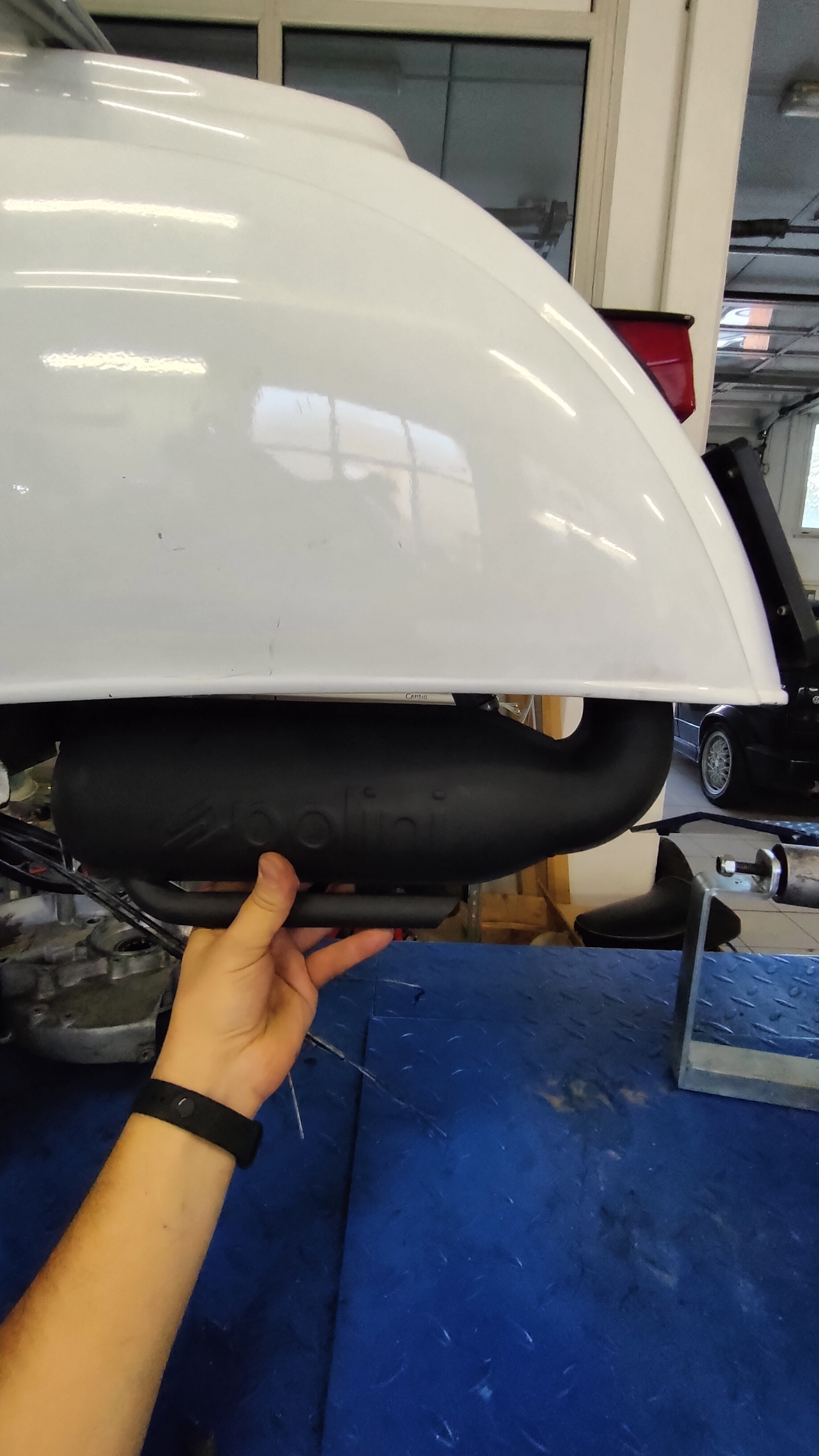

Per la marmitta si rimane sul Siluro Sip Road, silenzioso e antisgamo. Comunque migliore della Siluro originale.
Poi più avanti chissà, si potrebbe provare con la Polini nuova? 😁
Ne sento dire un gran bene... anche se onestamente (ma è un gusto personale) l'occhio non lo paga ( un po come quella Egig...) . Ma ovviamente, se rende bene, il fattore estetico passa in secondo piano

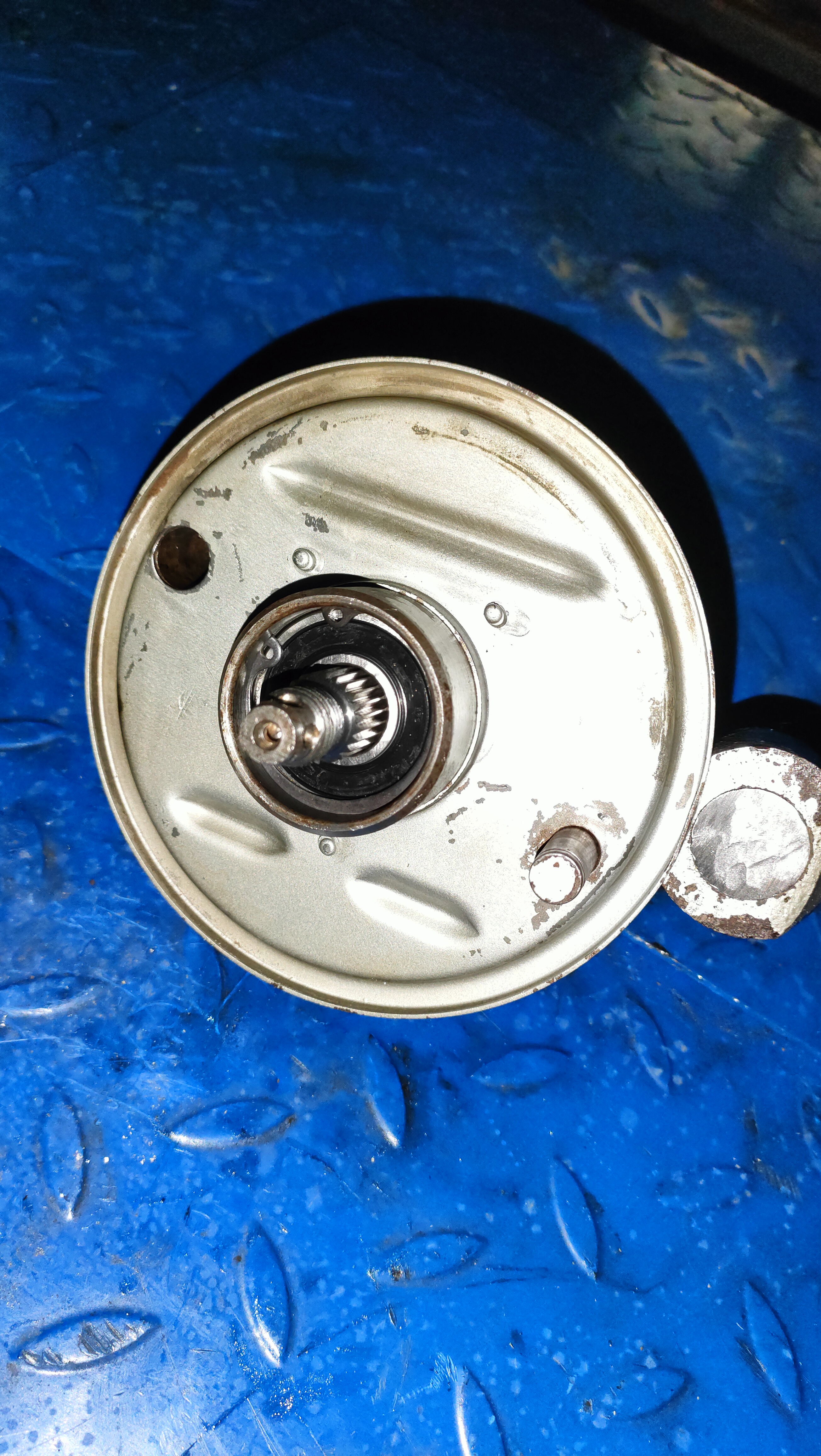

La parte più difficile: revisione COMPLETA della forcella 😅
Questo vien via solo con la pressa. Col martello si fa poco. Come vedete , dopo 50 anni la cementificazione era andata a farsi benedire.
Cuscinetti a rulli nuovi pure qui.
E questo è pronto.
