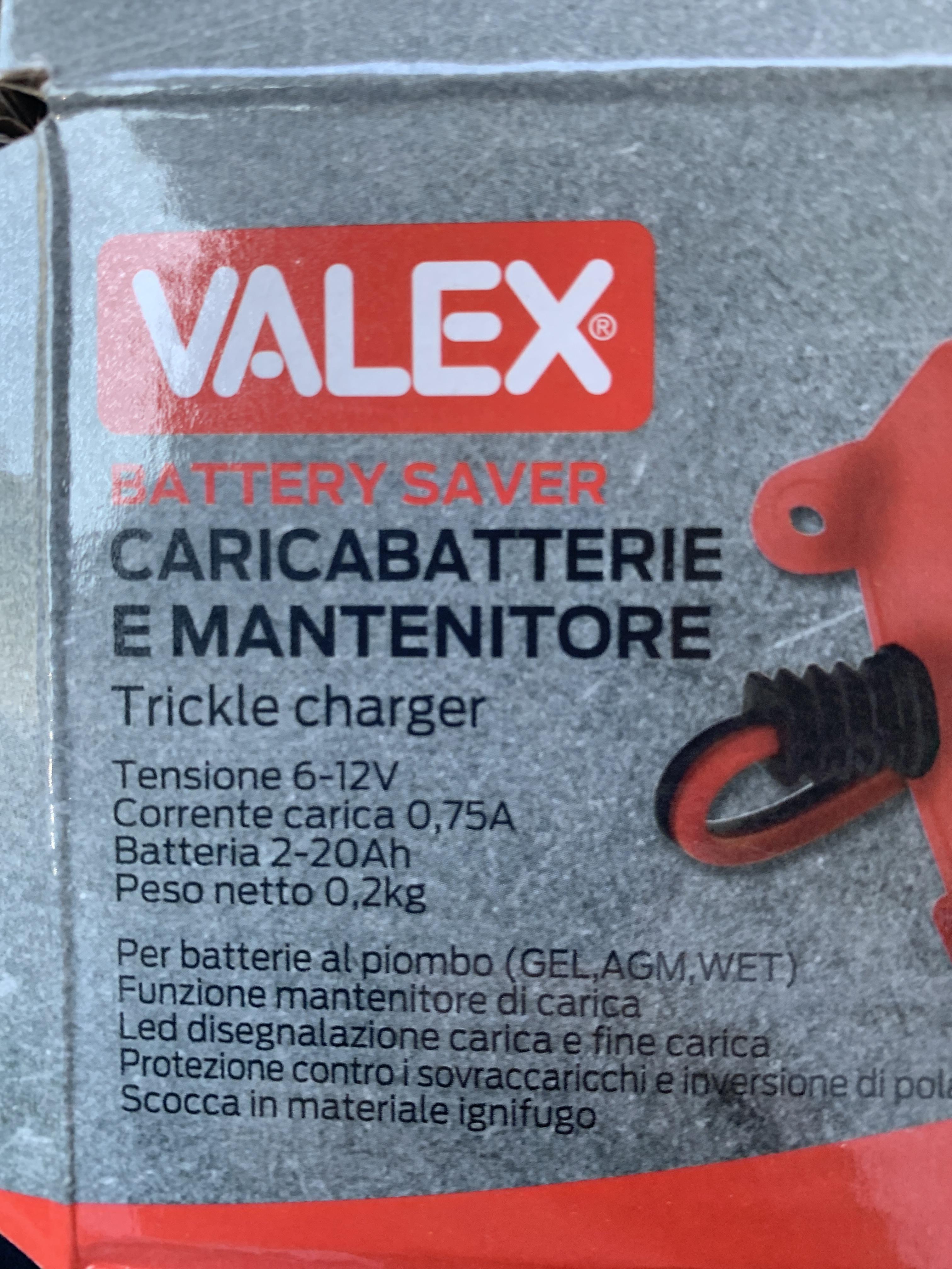

Ho un alimentatore per batteria da moto con uscita a 12V  può andare bene?
11 ore fa, DoubleG ha scritto:
No, quello non è un alimentatore, è un caricabatterie, dà corrente solo se c'è una batteria collegata.
Ok grazie. Pensavo che erogasse tensione comunque. Dovrei averne uno di un vecchio portatile. Oggi cerco.
