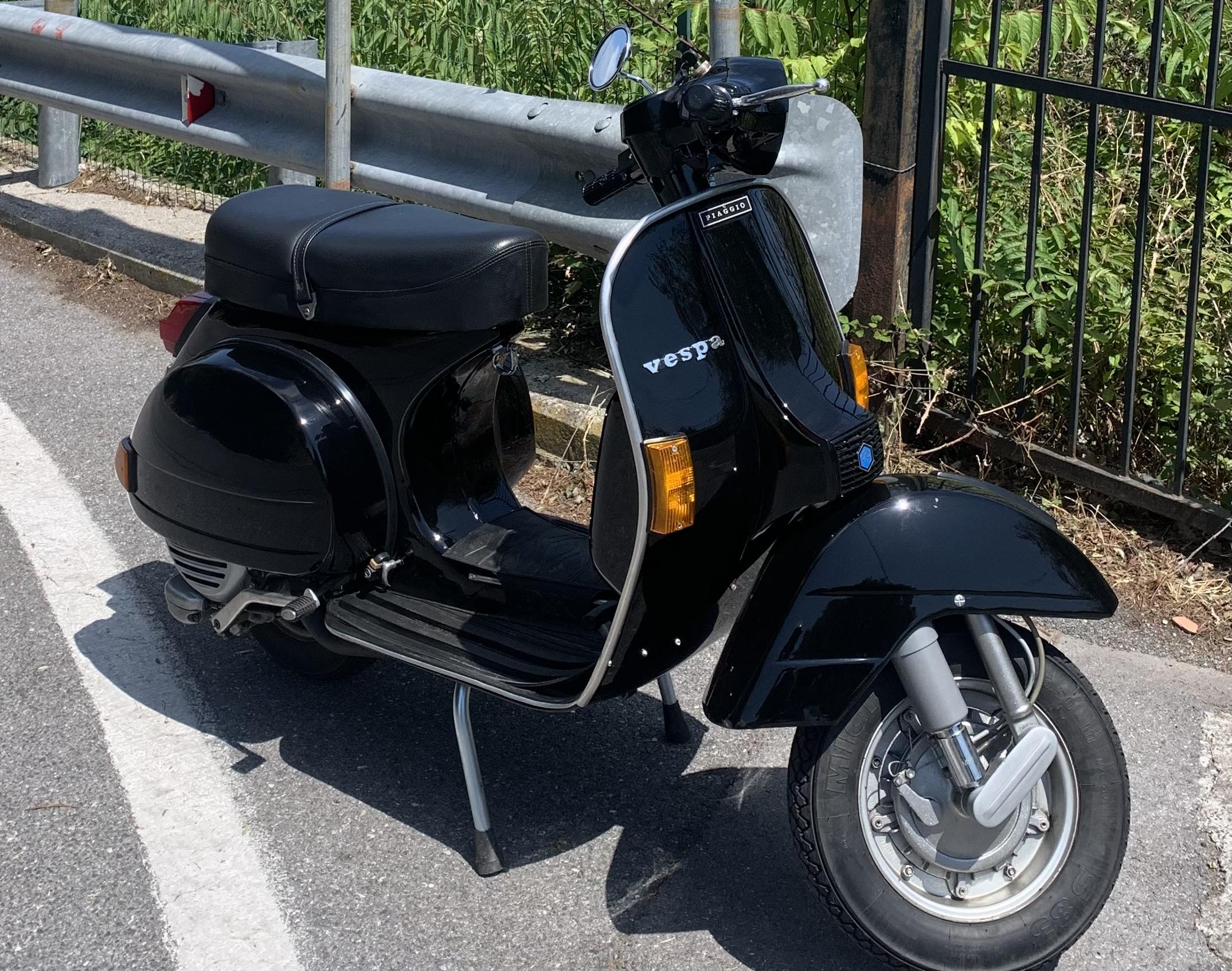

😂😂😂è una vecchia signora e va rispettata. Dovevo cambiare più pezzi ma speravo di conservare il più possibile le sue parti originali . Vabbè un paio di giorni e poi posto il risultato finale. Spero che sarà degno e all'altezza delle vostre aspettative!😉😉

Bella, ci sono alcuni particolari che non sono i suoi, ma è un PX. e qualche licenza interpretativa che rispecchi il gusto personale si sta, però, fattelo dire, i rivetti a strappo al posto dei ribattini nun se possono vede... 😉
Tutto quello che vedi è originale eccetto il tappetino, le lenti delle frecce e l'ammortizzatore anteriore. Purtroppo il suo originale aveva un po perso la sua capacità e non sono riuscito a trovare l'originale Piaggio.
Per I ribattini..li ho ma non sono capace di metterli e così ho dovuto optare per quelli a strappo. Da questa parte della Liguria i meccanici di una volta non esistono più
Come ti ho detto, su un PX ci sta, ma anche il gommino della leva della messa in moto non è il suo e anche la vite laterale del parafango, e la vite sulla scritta Piaggio, sul nasello... ecc... ma ripeto, sul PX l'originalità lascia il tempo che trova.
Scusa, come fai a dire che la vite del logo piaggio sul nasello non è originale?
11 ore fa, Dart ha scritto:
... e ha la testa più grande, non entra nella sede.
Non lo sapevo, ache io come MorningStart ho rimontato quello che ho trovato, evidentemente qualche dettaglio non era già più originale prima del restuauro...colgo l'occasione per farti un'altra domanda, sui cavi del freno posteriore e frizione è previsto un soffietto per proteggerli dalla polvere per caso?
Sinceramente io cambierei, perché quella sta male (come i rivetti), solo la vite della scritta Piaggio sul nasello mettendo l'originale o una simile, il resto va bene com'è, la PX è la Vespa che si compra e si sistema per essere usata, non per farne un soprammobile...
La mia li ha, anche all'anteriore.
I parapolvere erano la prima cosa che, per strada, quando si rompeva il filo, non si rimetteva.
ah ecco, la mia mai avuti da nessuna parte😂, PS anche io ho usato i rivetti a strappo per la pedana💔
