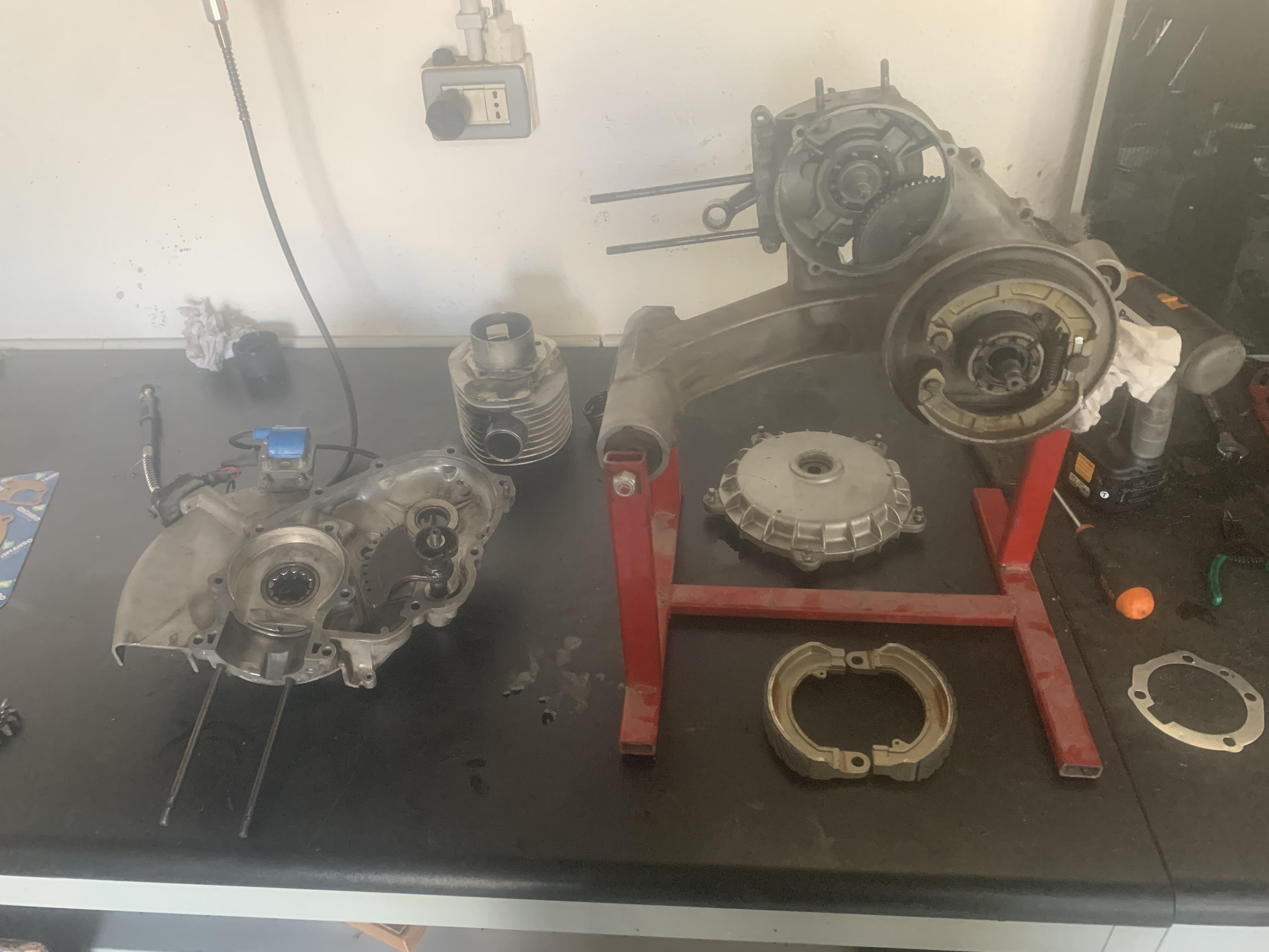

Domodossola Carlo Inviato 14 Agosto 2023 Autore Segnala Inviato 14 Agosto 2023 Perdonami ma non ho capito, Tamburo non l’ho smontato, io ho solo tolto crociera e ingranaggi….ho sbagliato? ho visto vari video che cambiano la crociera senza nemmeno tirare giù il motore quindi il pezzo dove inserisco la crociera non lo nemmeno smontato… dimmi tu @Dart ora mi leggo l’altra discussione nel frattempo se qualcosa non ti è chiaro chiedimi pure, ma la mia domanda è corretta? Dovrebbe essere a 0? Cita
Dart Inviato 14 Agosto 2023 Segnala Inviato 14 Agosto 2023 Bene, si, volevo essere solo certo che tamburo e quadruplo non fossero stati smontati. Allora, un po' sporgono sempre, quando monterai il tutto vedrai che gli spazi tra un ingranaggio a l'altro nel quadruplo sono superiori. Quando hai montato tutti e 4 gli ingranaggi, il giusto rasamento, il seeger e verificato che il gioco sia tra 0,10 e 0,20 (500turbo chiude a 0) devi trovarti nella situazione della foto (rubata ad un utente di VOL) che ti posto qua sotto. P.S. per verificare il gioco devi usare 2 spessimetri posti a 180° uno dall'altro, altrimenti la misurazione risulta sfalsata. 1 Cita
Domodossola Carlo Inviato 15 Agosto 2023 Autore Segnala Inviato 15 Agosto 2023 @Dart grazie! se è normale che il primo non sia in piano, allora domani chiudo e ti faccio sapere. speriamo bene!! si sì chiudo a 0.1/0.2 decimi così son tranquillo. Crociera nuova e dovrei esserci! mi è arrivato anche il contagiri ed è molto fico!! 1 Cita

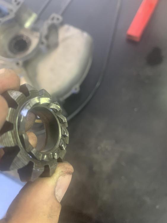

Domodossola Carlo Inviato 16 Agosto 2023 Autore Segnala Inviato 16 Agosto 2023 (modificato) Oggi son tornato in officina, ero quasi pronto a chiudere ma mi son accordo che l’ingramaggio della messa in moto non è messo benissimo allora ho deciso di chiudere domani e comprarlo nuovo. Nel frattempo ho restaurato il pistone , nella testa ci saranno stati 2 decimi di marciume nero, le fasce erano tutte imbrattate. Assurdo in 1000km la porcheria che c’era. in più… il pistone non è mai stato cambiato… a meno che a mia insaputa…, perché dentro c’è scritto Polini? Come può essere su un componente Pinasco? ho comprato freni nuovi New F. e messo il cambio a 0,2. Dubbio: la mia vespa monta lo stelo Comando quello in 2 pezzo con la cava composto in 2 pezzi. Uno rimane fermo sulla cava, e l’altro lo avviti sulla crociera così il tutto diventa un corpo unico. Quando ho smontato lo stelo comando c’era una rondella che si era demolita con la pressione, secondo voi posso rimontarla anche senza? Perché non mi sembra una genialata il suo funzionamento. (Probabilmente serve solo da sicurezza che non si sviti) voi che ne dite? Ho stretto bene ed la crociera aveva un passo molto preciso quasi duro.. sicuramente non si sviterà mai. attendo vostre grazie Modificato 16 Agosto 2023 da Domodossola Carlo Cita

Dart Inviato 17 Agosto 2023 Segnala Inviato 17 Agosto 2023 Riguardo all'ingranaggio, nessuno, tantomeno io, può garantirti che tenga, come ho scritto ne ho visti di più consumati e ancora andavano. Quanto l'accendi sgrana? Anche solo una volta ogni tot? Se si, cambialo, se no... decidi tu il da farsi. Pistone, Pinasco non monta più la fascia a L da un po' di anni... mi pare 2015, ma, potrei sbagliare, è @500turbo l'esperto di Gruppi Pinasco. In ogni caso Pinasco che vende un pistone marchiato concorrenza è come dire che BMW vende auto con componenti marchiati Mercedes-Benz, inoltre Polini NON ha pistoni diametro 69 per kit in alluminio. Ma, quel GT l'hai comprato nuovo o l'hai trovato su qualche motore? Perché se hai fatto fare il lavoro dal tuo meccanico e hai fatto montare un GT nuovo, chiederei spiegazioni, che, posso anche sbagliare, ma, a me, sa tanto di accrocco. Cita
Domodossola Carlo Inviato 17 Agosto 2023 Autore Segnala Inviato 17 Agosto 2023 (modificato) Il motore è stato acquistato 10 anni fa circa ed non è mai stato grippato. E stata fatta preparare da un meccanico della zona, ma non ho mai pagato un nuovo pistone, se non a mia insaputa…. Anche perché all’epoca non la usavo. Questo famigerati 1000 km li ho fatti nell’ultimo periodo. (Che mi son accorto del problema delle marce) per l’ingranaggio accensione sto cercando di acquistare quello della BGM perché è l’unica ditta che mi scrive in che materiale è costruito. Modificato 17 Agosto 2023 da Domodossola Carlo Cita
pelle Inviato 17 Agosto 2023 Segnala Inviato 17 Agosto 2023 Gli ingranaggi avviamento sono in genere in un metallo più debole del quadruplo, per evitare che si consumi quest'ultimo e lasciare che si sostituisca solo il rocchettino. Io prendo quelli che trovo, in genere catalogo CIF, mai avuto problemi... Cita

Domodossola Carlo Inviato 18 Agosto 2023 Autore Segnala Inviato 18 Agosto 2023 (modificato) Buona sera ragazzi, Vi aggiorno e vi racconto com’è andata… Come promesso il primo giro in vespa l’ho fatto ieri sera; ma oggi ho riaperto tutto e adesso posso dire di aver finito. Come vi avevo detto sono andato ad acquistare le guarnizioni cartacee, chiuso tutto con un po’ di pasta rossa (Motorsil specifica per motori +300*) Ma mentre chiudevo qualcosa non mi tornava. chiudo tutto e monto sulla Vespa, Olio in camera di manovella a quantità industriale… incazzato come una bestia vado a dormire oggi ore 7:00 riapro tutto, vedo che la guarnizione in 2/3 punti è strappata e non riesco a capire il perché, Torno da ricambista e gli chiedo: un’altro kit di guarnizioni per il 180 Rally, ma lui prontamente mi risponde che non ne ha in casa e che non ne tiene. gli dico che le ho comprate da poco nello stesso negozio e lui mi risponde che è impossibile perché è da più di un anno che non ce n’è in casa. Morale della favola: il suo collega per sbaglio mi ha dato quelle del 200 rally, quasi identiche ma non intercambiabili. avevo anche provato a posarle sul Carter a secco e mi sembravano giuste (guarnizione molto flessibile quindi si adatta) ma a causa di piccole differenze si è strappata in du 3 angoli facendo un casino. Non avendo trovato le guarnizioni in pronta consegna, ho deciso di seguire il vostro consiglio e comprare un mastice apposito di nome SIA nero ed ho chiuso senza guarnizione (mi dà molto fastidio ma settimana prossima ricomincio a lavorare altrimenti non avrei avuto più tempo) Questa sera ho fatto il primo test: Il cambio è un orologio, non ci sono perdite da nessuna parte per il momento e anche se ci ho messo un giorno in più sono molto contento. Grazie a tutti voi, Ora vi romperò le scatole per tutte le migliorie del caso. che avventura Modificato 18 Agosto 2023 da Domodossola Carlo Cita
