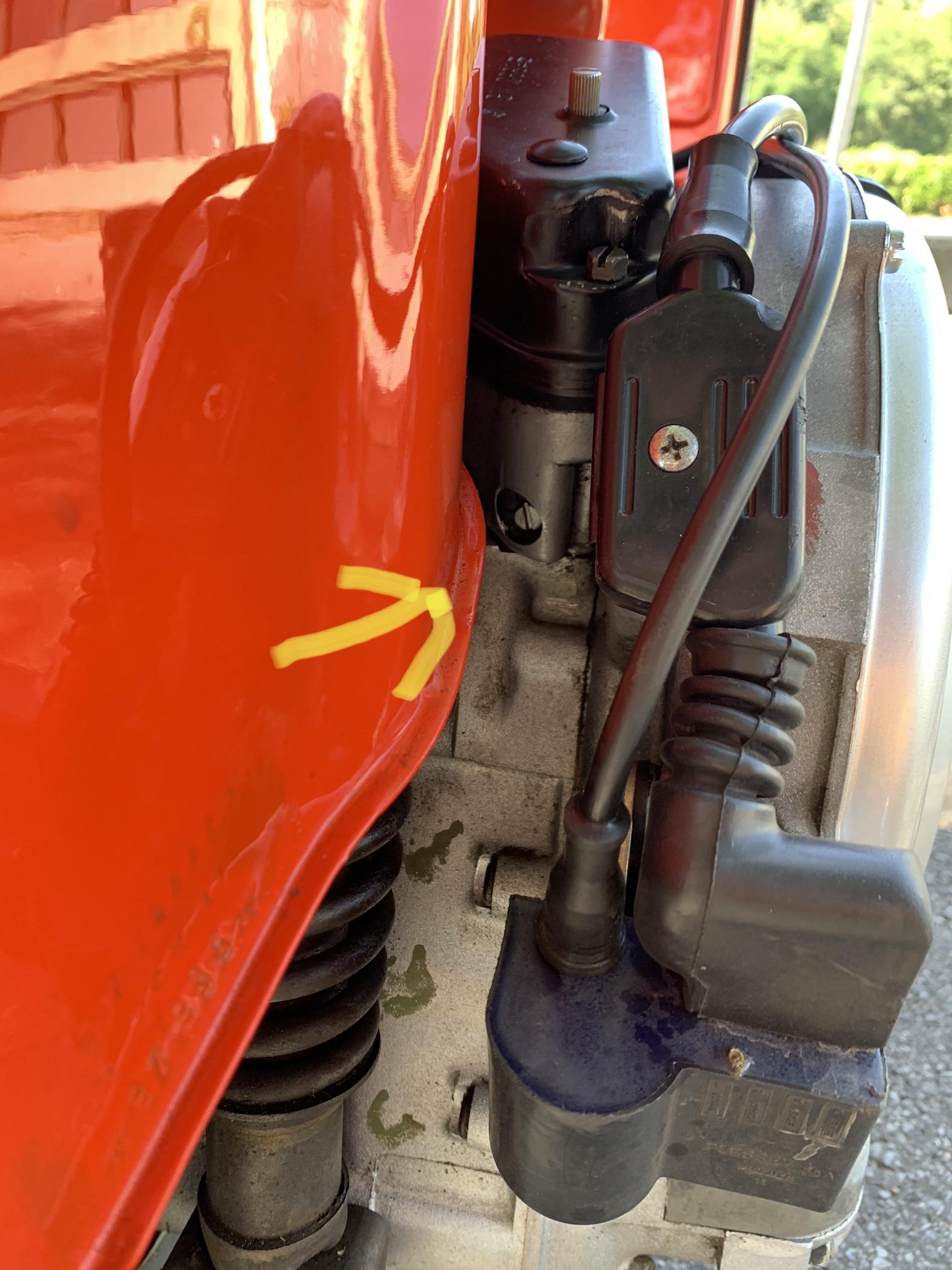

Ragazzi trovo questa lieve perdita sotto il carter in cui è alloggiato il carburatore, allego foto.
ma vi è una guarnizione tra il carter carb ed il carter motore?
può essere un indizio al difetto in questione?
 Grazie
 Grazie
Si, certo che c'è, la scatola, tolto il carburatore, è tenuta da una sola vite, toglila solleva la scatola e cambia la guarnizione, ma, ripeto, aspirazioni d'aria aumentano il minimo, non lo eliminano.
