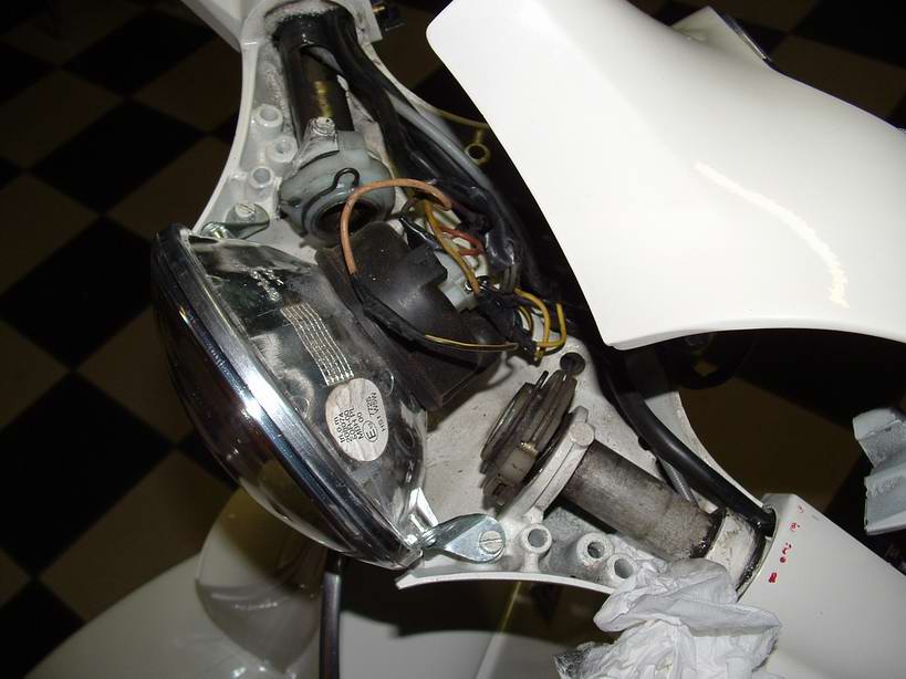

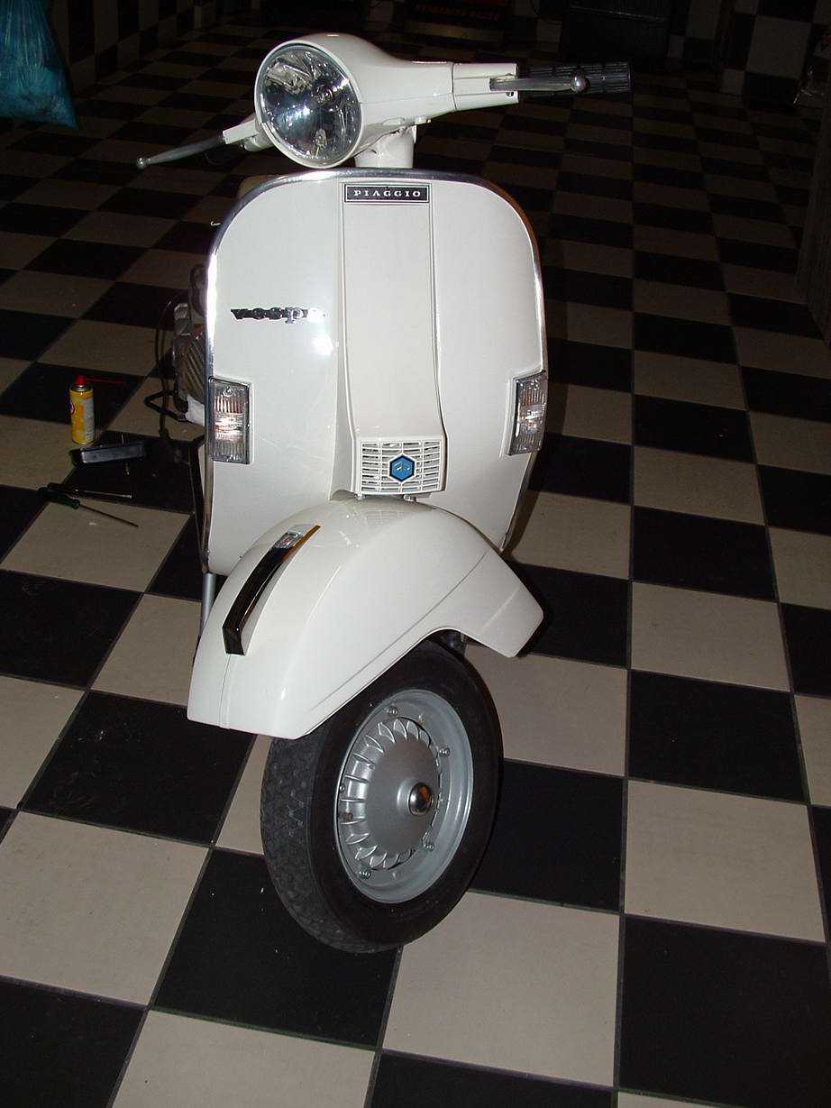

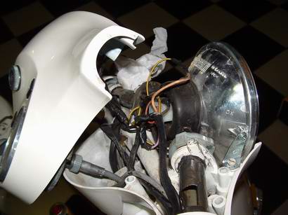

Scusami se mi sono attardato a postare le foto.......
Dhehehehe......grazie!!!!
Ho appena fatto le foto x l'ASI......e ho preso spunto per dargli una sistematina generale di pulizia.....
Poi postero' il tutto a fine lavoro!!!
Intanto ne allego una.....
Ciao a tutti...........
