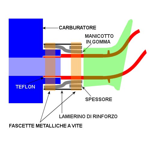

-2IS- Inviato 5 Febbraio 2005 Segnala Inviato 5 Febbraio 2005 Si può fare un'altra cosa, secondo me, per la serie "l'arte di sapersi arrangiare": tagli il dissipatore in alluminio prima dell'imbocco del carburatore e fissi quest'ultimo tramite un tubo di gomma (per essere precisi, una volta l'ho fatto con una vecchia manopola PKS, che entra bene su un 19...). sopra il tubo in gomma metti una fascia di lamierino lunga quanto il tubo stesso e sopra lo fissi con delle fascette a vite. Ah, dimenticavo. Per essere sicuro al 200% che non entri aria metti del teflon tra il collettore e il carburatore e un po' di grasso per inserirlo, se no col teflon il carburo non entra manco morto. Se vuoi ti faccio un disegno, perchè a parole nn so se mi sono saputo spiegare.fammi sapere. ciao Cita
Tbelluno Inviato 6 Febbraio 2005 Autore Segnala Inviato 6 Febbraio 2005 Interessante quest'ultima cosa più o meno ho capito se riesci a farmi il disegno va quasi meglio....grazie 10000... PS:l'arte di sapersi arrangiare... Cita
-2IS- Inviato 6 Febbraio 2005 Segnala Inviato 6 Febbraio 2005 Ecco un disegno. Dimenticavo a dirti un'ultima cosa: Per tenere fermo il dissipatore*** lo dovresti tagliare in modo tale che venga spinto in avanti dal manicotto stesso, oppure interponendo un anello di gomma (magari un silent-block esterno di qualche ammortizzatore), se no te lo ritrovi a ballonzolare avanti e indietro lungo il collettore... Per eventuali chiarimento, sono qua ok? ***Per dirla tutta prima di trovare la soluzione definitiva ho provato a toglierlo, ma appena il motore riscalda, la carburazione ne risente in negativo, perchè si alza la temperatura del collettore e la miscela tende ad attaccarsi alle pareti, smagrando tutto, a quanto pare... ciao Cita
Tbelluno Inviato 7 Febbraio 2005 Autore Segnala Inviato 7 Febbraio 2005 mi sembra interessante e fattibile la cosa...basta trovare un pezzo di gomma adatto...e il gioco ├â┬¿ fatto...adesso corro a cercare il metriale e poi provo...sono sempre ├óÔÇÜ┬¼ risparmiati... grazie x l'aiuto...se ci fosse bisogno mi faccio sentire... Cita
