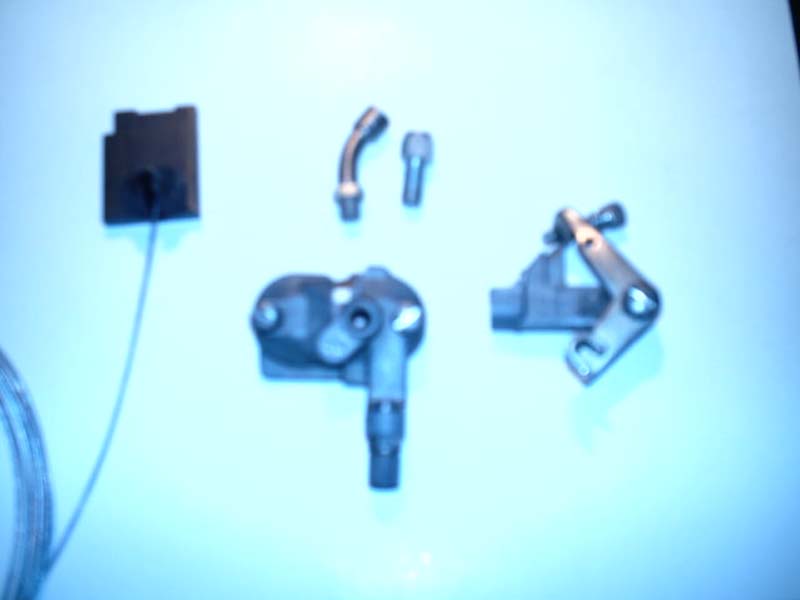

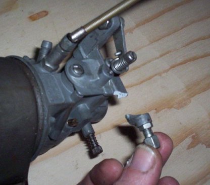

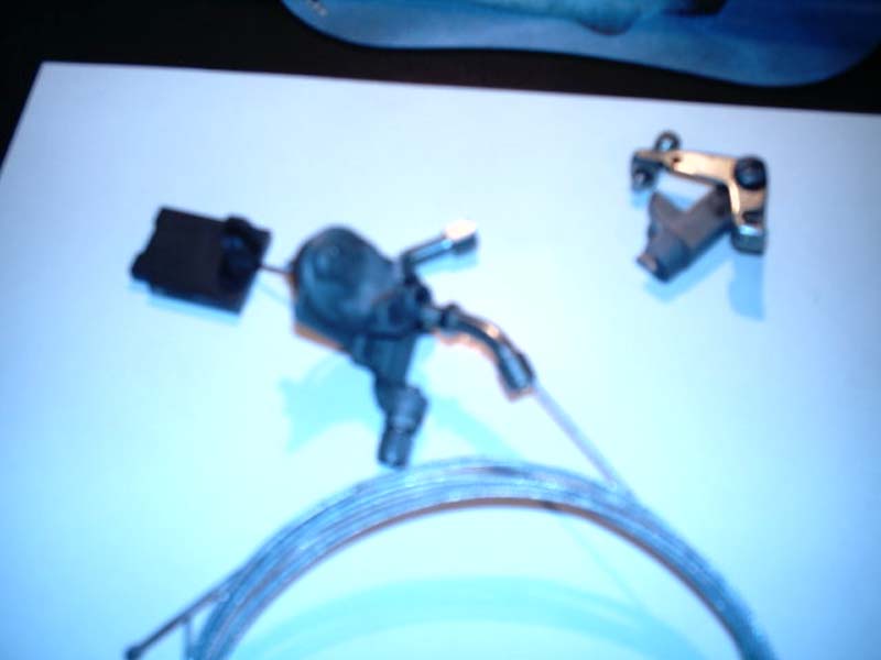

gigler Inviato 5 Febbraio 2005 Segnala Inviato 5 Febbraio 2005 Il ricambio viene fornito dalla dell'orto ma, solitamente della pk 125, ovvero con l'imbocco del cavo gas opposto a quello tuo e, conseguentemente, con tutto il leveraggio speculare. il carburatore e' di lega alluminio/stagno ed io non proverei a saldarlo se non con il cannello ossidrico, sciogliendo uguale materiale. io ho avuto un problema similare ed ho risolto eliminando il leveraggio e filettando un guida guaina direttamente sul tappo. in questa maniera la testa del cavo gas deve essere inserita direttamente nel vano saracinesca. per avere un'idea di come viene, guarda il carburatore dell'Ape 50. ciao Cita
