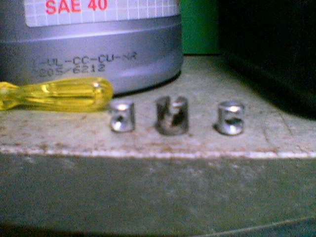

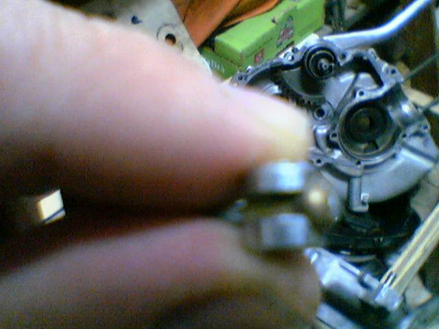

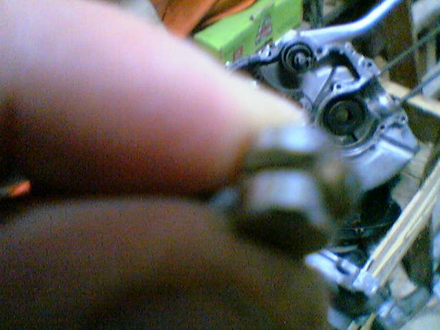

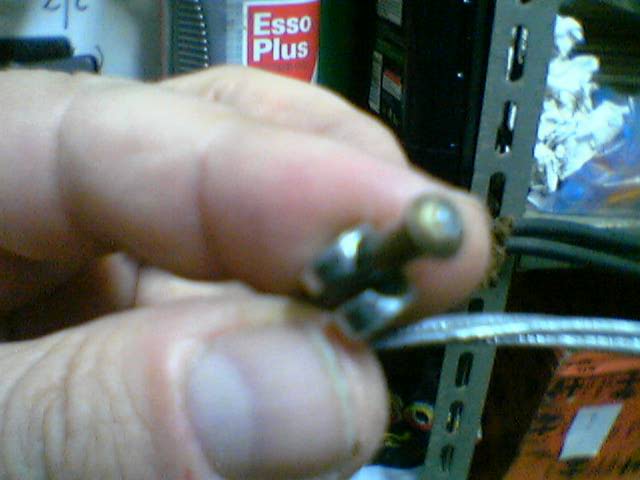

Ospite Inviato 11 Febbraio 2005 Segnala Inviato 11 Febbraio 2005 Ecco le foto promesse degli adattatori, c'è anche la foto di un cavo a testa cilindrica, non originale, e poi come va messo l'adattatore sul cavo a testa conica (tipo originale piaggio) Cita
er_quaja Inviato 11 Febbraio 2005 Autore Segnala Inviato 11 Febbraio 2005 io ho sempre trovato solo quelli della foto11 Cita
Ospite Inviato 11 Febbraio 2005 Segnala Inviato 11 Febbraio 2005 se vai alla Piaggio o se insisti dai ricambisti generici trovi gli altri, come ti dicevo il filo ruota liberamente e non si rompe, invece quello di foto 11 se comincia a ruotare ├â┬¿ normale che dopo un p├â┬▓ si spezzi proprio lì. Cita
