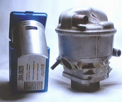

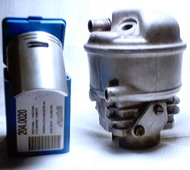

0discomissile0 Inviato 14 Febbraio 2005 Segnala Inviato 14 Febbraio 2005 ecco il mio come vi avevo detto. ├â┬¿ identico al polini 130 ad aria ma a doppia aspirazione non va una sega.io lo uso con la marmitta polini a banana ,il 25 e l'apirazione diretta nel carter.così va come il 130 polini ad aria altrimenti prima con la marmitta simonini e il doppia asp . non andava Cita

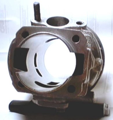

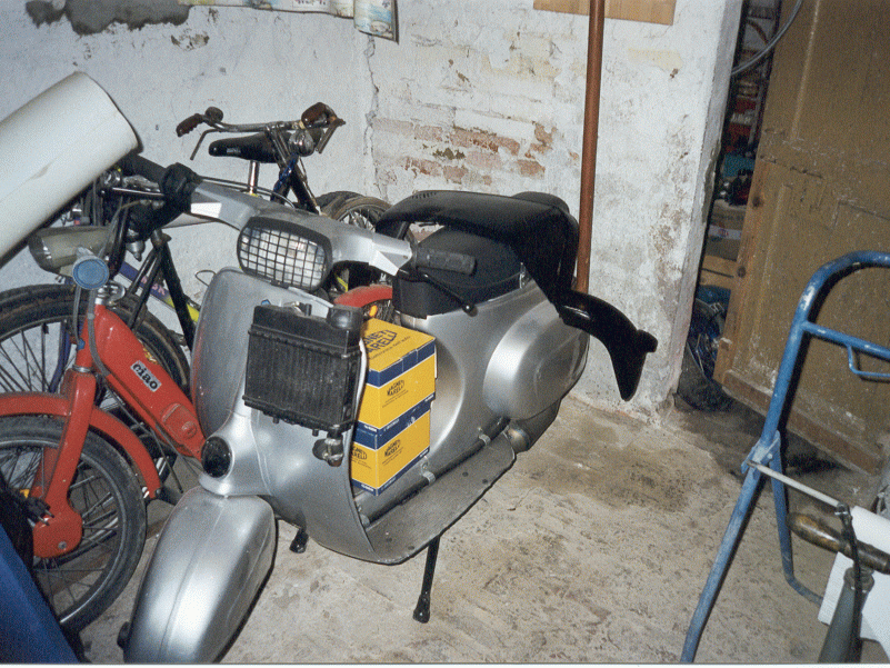

0discomissile0 Inviato 14 Febbraio 2005 Segnala Inviato 14 Febbraio 2005 ed ecco l'altra foto e foto della mia ciospa Cita
z3r0_k00l Inviato 14 Febbraio 2005 Segnala Inviato 14 Febbraio 2005 Che pompa hai messo x il liquido?? Cita
0discomissile0 Inviato 15 Febbraio 2005 Segnala Inviato 15 Febbraio 2005 ho messo la pompa da kart montata in presa sul volano . ossia ho avvitato l'estrattore al volano e poi ci ho avvitato un vite con una corsia di un cuscinetto per farci scorrere sopra l'or che muove la pompa Cita
_Francesco_ Inviato 15 Febbraio 2005 Segnala Inviato 15 Febbraio 2005 Quel radiatore sembra del fifty......... anzi è proprio del fifty. Cmq bello il motore. Moooooolto utile per fare lunghi viaggi. Cita
