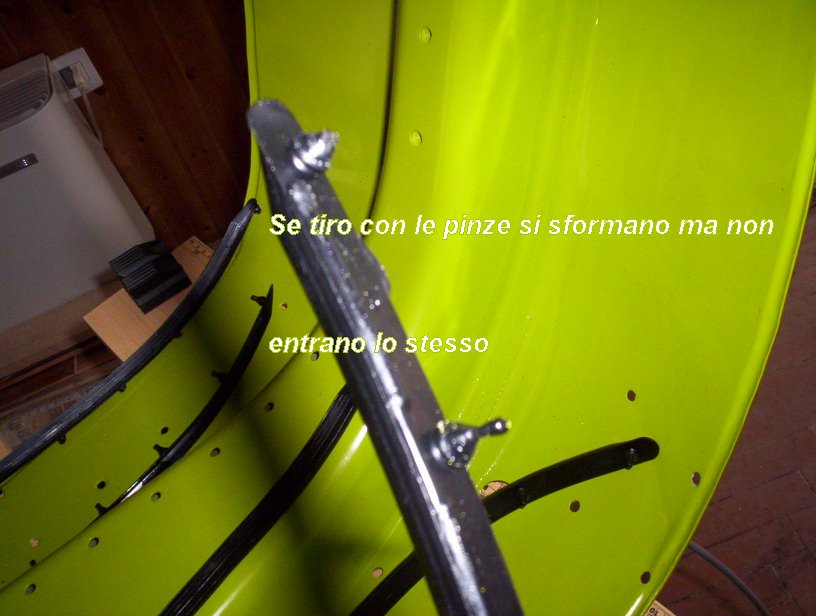

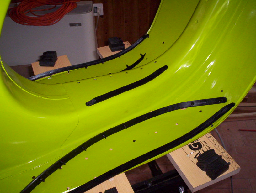

Sono ormai 3 ore che cerco di mettere sulla pedana della N le strisce in gomma, quelle coi "pippolini" conici che dovrebberp entrare nei fori :evil:
Non c'e' verso, se li tiro con la pinza la gomma si allunga, si deforma ma non entra, se provo a batterli con martello di plastica men che meno! Ho messo un po' di grasso per aiutare l'operazione ma nulla di nulla!
Idee ?
Ho pensato addirittura di tagliare i "pippoletti" e incollare le strisce con del bostik.
Qualcuno che c'e' riuscito senza difficolta' mi da una mano prima che prendo la vespa a martellate? :evil::evil::evil:

Grasso, svitol, silicone spray si ma olio non ho ancora provato!
Ora vado poi ti dico se ha funzionato.
visto che sono riproduzioni con materiali di gomma un po piu' dura rispetto all'originale,io ti consiglio di premere i cosiddetti pippoletti :) con una semplice pinza cosi vedi che si ammorbidiscono poi gli metti un po di grasso e sempre con la pinza li tiri giu,e di sicuro li metti, oppure se insistono ancora ,puoi usare una lima a tondino la passi pian piano x tutti i fori che popssono essere un po ostruiti dalla stuccatura,ed il gioco e' fatto.
ciao,angelo da napoli.
In effetti la gomma fa cagare! Non solo e' dura ma non e' "elastica" quando con le pinze prendo il pippoletto si schiaccia e rimane schiacciato.
I due centrali (quelli corti) li ho messi a martellate e sono entrati bene ma la lamiera li e' almeno 2 mm scatolata.
Per i fori laterali sara' piu' difficile, un po' di stucco c'e' stato messo e lo spessore in corrispondenza di alcuni fori e' troppo alta.
Mi sa che davvero maschero col nastro di carta e attacco col bostik, alla fine se dovessi toglierli non e' cosi' difficile anche se incollati. E poi perche toglierli?
Prima scaldali con l'acqua calda e poi mettili!!! La gomma calda e' piu' morbida!!
Domattina provo anche con l'acqua bollente!
