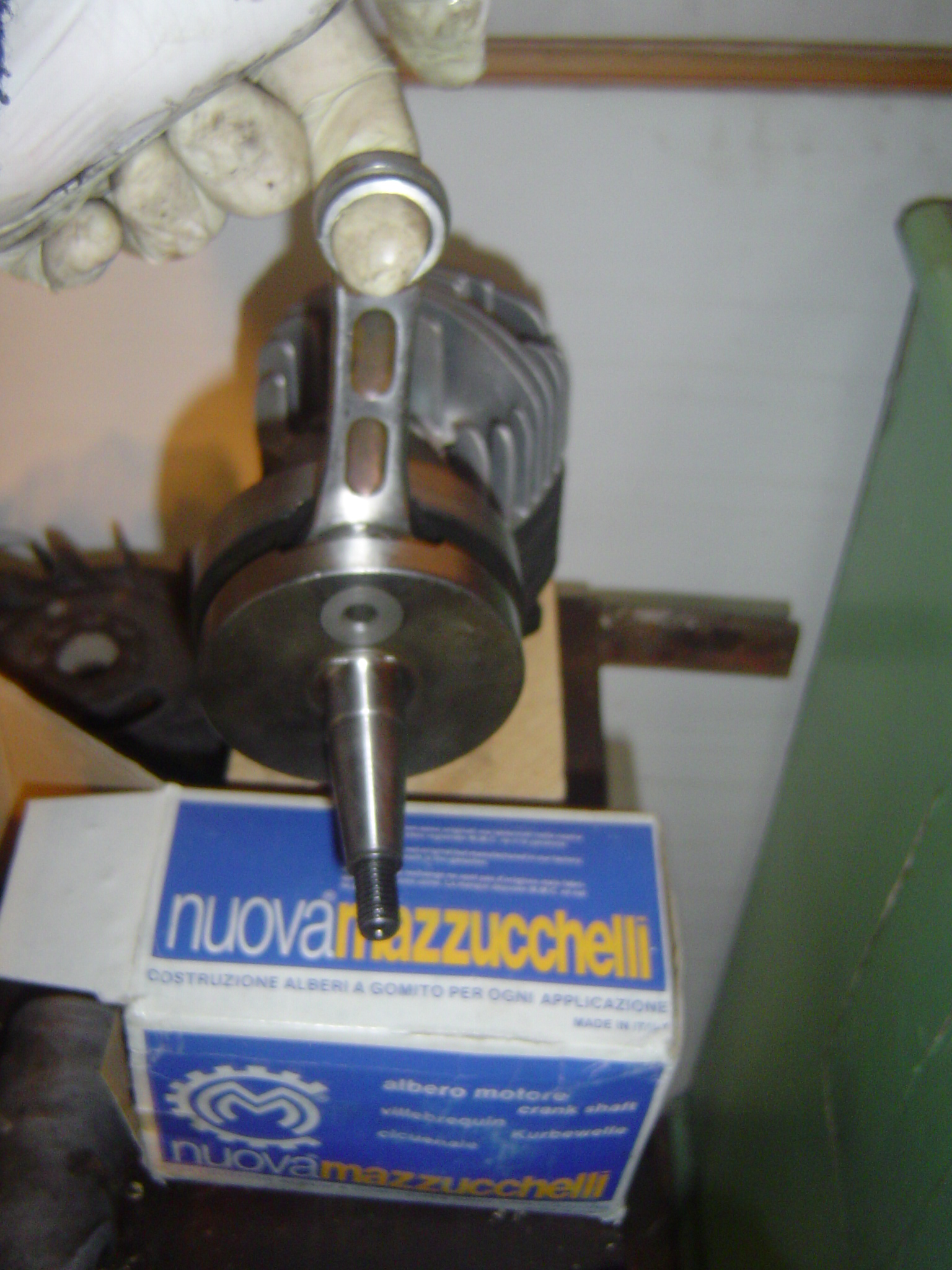

Ho fatto un blocco da paura con alimentazione lamellare al cilindro (malossi) carb phbh26 ed una bella siluro druco per camminare in città indisturbati ...Il mio amico nonchè prorpietario della vespa in questione ,avendo fretta , ha preso la prima campana in allumineo che ha trovato..... una 29 denti... errore madornale perchè la vespa e' una bomba ma e' molto lunga........ per renderla più scattante ancora volevamo montare un volano pinasco ed eccovi qui la domanda......
se comprassi un volano pinasco nato per una pk posso montare lo statore della special ? ? ? ? ? ?
ne ho trovato uno usato ad un buon prezzo ma prima di montarlo vorrei capire se si puo montare o no......
p.s. posto foto per i più increduli
albero_a_volani_interi_178.jpg.30286c848
albero_a_volani_interi_178.jpg.db1739eda
albero_a_volani_interi_178.jpg.6311c7782
