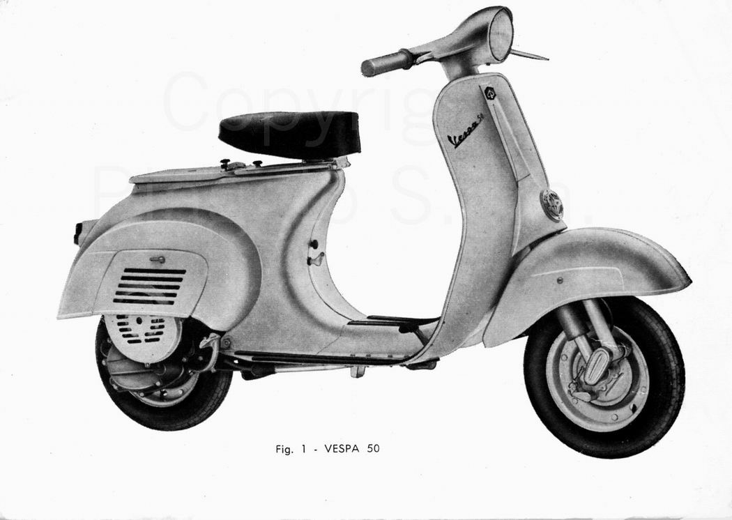

posto le scansioni di 2 pagine del libretto di uso e manutenzione della mia 50 primaserie del '64, una raffigurante il modello e una che parla del telaio e delle ruote da 9; le stesse che venivano montate sulla L e che poi sono state modificate per la R e lo special primaserie che nn le avevano piu piene ma sempre da 9... sul libretto non c'è scritto nulla del carburatore, ma sono sicuro che montasse il 14... ciao a tutti fede

infatti è proprio lei: prima serie (anzi per essere corretti prima-seconda serie del '64,infatti la primissima era del 63 e disponibile solo in verdino mentre la prima seconda anche in rosso e grigio ametista)
