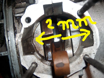

paopao Inviato 14 Aprile 2005 Segnala Inviato 14 Aprile 2005 ciao amici , sono ancora qui a porre domande, magari per voi banali, ma è la prima volta che rimonto un pX. ieri ho riassemblato i due carter, senza rimettere ancora volano e frizione, e ho notato che l'albero motore ha un gioco sull'asse di circa 2 mm. è normale che lo abbia finche non ho rimontato tutto oppure ho sbagliato/dimenticato qualcosa? grazie ancora in anticipo. Cita
GustaV Inviato 14 Aprile 2005 Segnala Inviato 14 Aprile 2005 La biella un minimo gioco può averlo (anche se 2 mm sono troppi), l'albero no. Cita
-2IS- Inviato 14 Aprile 2005 Segnala Inviato 14 Aprile 2005 Probabilmente i cuscinetti sono andati, ma di brutto...!!!! In ogni caso prova a montare e serrare bene il volano e la frizione, può darsi che il gioco diminuisca ciao Cita
Ospite Inviato 14 Aprile 2005 Segnala Inviato 14 Aprile 2005 Cioè afferri il cono del volano e l'albero si muove da un lato all'altro di 2 mm? E prendendo il cono si muove in alto e/o in basso? Cita
paopao Inviato 15 Aprile 2005 Autore Segnala Inviato 15 Aprile 2005 allora il discorso è questo , c'era questo gioco di circa 2 mm quando rimontavo i due semicarter. ieri però io e il mio amico , dopo aver rismontato tutto, abbiamo notato che il braccio dell'albero motore forzava con il pacco frizione e la stessa non arrivava fino in fondo. allora una volta ripulito l'albero siamo riusciti a fare arrivare il pacco frizione fino in fondo. evidentemente uno dei due pezzi non era quello giusto,credo la frizione . rimontato il gioco si è quasi annullato. oggi però proveremo anche con uno spessorino sulla frizione. i cuscinetti sono a posto. grazie per i consigli passati e futuri Cita

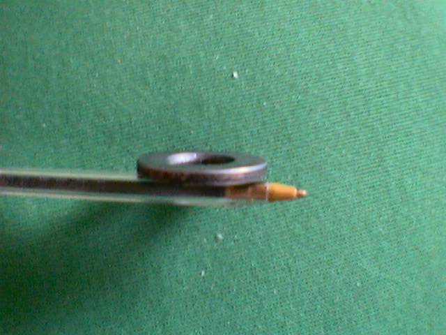

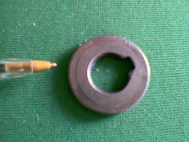

ho6vespe Inviato 19 Aprile 2005 Segnala Inviato 19 Aprile 2005 lo spessore che dici è normale che ci sia, c'è in tutti i motori px, sul lato frizione si mete prima della chiavetta, e fa da battuta al pacco frizione.. si vede che aveva dimenticato di montarlo. L'unica cosa è che il tuo cuscinetto lato frizione è probabile sia andato... ciao Cita
Ospite Inviato 19 Aprile 2005 Segnala Inviato 19 Aprile 2005 cari amici la modifica apportata ha funzionato e ieri pomeriggio il motore E'PARTITO e gira che è un piacere.molto probabilmente chi ha messo le mani in quel motore era un cane , dentro era pieni di disastri, e ha assemblato anche dei pezzi che non erano proprio quelli giusti. inserendo una rondella/spessore . fatta appositamente da noi,tra l'albero del pacco frizione e lo stesso siamo riusciti a far affiancare il pacco al cuscinetto e quindi eliminare il gioco dato da circa due mm di spazio. questo gioco provocava lo sfregamento del volano-biella sul semicarter opposto con un fastidiosissimo rumore di ferraglia che il motore provocava prima che ci mettessimo le mani. ora il motore gira che sembra un'orologio e la prossima tappa è la carrozzeria. ancora GRAZIE per i consigli. Sulla discussione che ho messo sul motore 200 lo vedevi chiaramente in descrizione; inoltre ci sono anche le foto, che sono poi le stesse che mi hai chiesto e che ti ho inviato per email. Non avevi visto lo spessore, che nei modelli con miscelatore è un ingranaggio? Cita

Ospite Inviato 20 Aprile 2005 Segnala Inviato 20 Aprile 2005 sinceramente non lo avevo visto.per├â┬▓ io lo spessore l'ho messo tra il dado a castello e il pacco frizione altrimenti non avrebbe funzionato. io il pdf l'ho fatto ma ├â┬¿ venuto un p├â┬▓ spesso (15 mb)se riesco a ridurlo te lo mando. grazie. ?????????? Hai una foto? Credo che sia messo nel posto sbagliato, guardati la mia discussione e le foto 202 e 203, lì ├â┬¿ un ingranaggio dentato, sul modello senza mix ├â┬¿ come un rondellone con l'asola per la chiavetta, se me ne trovo uno smontato te lo posto. Cita

Ospite Inviato 20 Aprile 2005 Segnala Inviato 20 Aprile 2005 ho visto le tue foto ma devo dire che secondo me non cambia molto da come ho fatto io, dato che tanto il pacco frizione gira sempre solidale con l'albero.non sono d'accordo; vedi che come lo hai montato tu la frizione entra troppo in dentro e il pignone lavora male con l'ingrnaggio del parastrappi, alla lunga ( e forse non tanto lunga ) romperai qualcosa, probabilmente la frizione, oppure avrai un consumo irregolare degli ingranaggi, in quanto non sfrutti tutta la superficie dei denti degli ingranaggi ma una parte soltanto.E visto che il motore ├â┬¿ elaborato, la primaria ├â┬¿ pi├â┬╣ sollecitata del normale, con le conseguenze immaginabili. Magari ti trovi con i denti rotti degli ingranaggi primaria (pignone e corona da 68 denti), e ti toccher├â riaprire tutto per cambiare la corona dell'albero primario. Ma queste sono soltanto le mie considerazioni, pu├â┬▓ darsi che mi sbaglio e che hai ragione tu, che così funzioni ............. Cita

paopao Inviato 22 Aprile 2005 Autore Segnala Inviato 22 Aprile 2005 caro amico, mi inchino al tuo sapere. è vero, i due ingranaggi non sono perfettamente combacianti. non sò se alla fine possa creare un problema ma nel dubbio ,visto che posso ancora intervenire, inserirò la rondella di spallamento come la chiama il manuale d'officina. grazie ancora. Cita
Ospite Inviato 28 Aprile 2005 Segnala Inviato 28 Aprile 2005 questo è il pezzo che devi montare Cita
