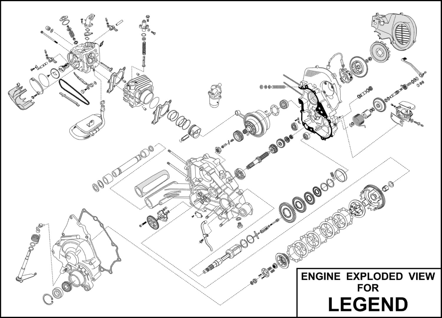

-2IS- Inviato 21 Aprile 2005 Autore Segnala Inviato 21 Aprile 2005 Ragazzi, guardate l'esploso, ho notato che quello che noi chiamiamo preselettore in questo motore non preseleziona un bel niente, perchè la selezione delle marce è interna, praticamente c'è una molla con la sferetta (come nelle small) che preme direttamente su una boccola, al cui interno scorre l'albero della crocera. A quanto pare tale boccola viene bloccata dalla crocera stessa... non male come soluzione, secondo me in quanto a precisione è anche migliore di quello che conosciamo tutti. L'unica pecca è che non si può sapere se la marcia è inserita o meno solo a vederlo. tuttavia facendo una serie di tacche sul disco e un altra di riferimento su un altra superficie si ovvia anche a questo problema...Questi indiani a volte mi stupiscono... Più vedo questo motore più mi viene voglia di provarlo... Cita

Ospite Inviato 22 Aprile 2005 Segnala Inviato 22 Aprile 2005 esplicito il mio "boh", sintesi di perplessit├â e tanta stanchezza di ieri sera; prima di tutto queste immagini così grandi sono di difficile visualizzazione, faccio dx e sx col cursore per vedere qualcosa, poi non ho capito come ├â┬¿ messo il preselettore o quello che lo sostituisce, cmq guarder├â┬▓ meglio in momenti successivi. Cita
Ospite Inviato 22 Aprile 2005 Segnala Inviato 22 Aprile 2005 Ah, ma hai linkato! Ho scaricato il disegno, 65 Mb!!!!!!! C'├â┬¿ il preselettore, per├â┬▓ differisce nel dentino che nel PX ├â┬¿ sul preselettore e d├â lo scatto della marcia, lì ├â┬¿ nel cambio. E' pi├â┬╣ comodo nel senso che non c'├â┬¿ bisogno di cambiare preselettore se monti un cambio diverso, per├â┬▓ quello del px mi sembra pi├â┬╣ immediato .... per le marce non vedo difficolt├â particolari, metti in folle e regoli la lunghezza dei fili cambio, dovrai farlo a preselettore montato mentre nel PX puoi farlo anche senza avere un montore sul telaio, basta il preselettore. Cita
-2IS- Inviato 22 Aprile 2005 Autore Segnala Inviato 22 Aprile 2005 65Mb??? è 300Kb...Il formato è gigante ma l'ho compresso talmente da farlo stare in 300Kb...65Mb è la versione bitmap. come fai a vederlo 65mb???? Cita
Ospite Inviato 22 Aprile 2005 Segnala Inviato 22 Aprile 2005 io riesco soltanto a scaricare in bitmap, ci sarà qualcosa, forse il norton, che mi impedisce il JPEG, anche da VOL. Cita
