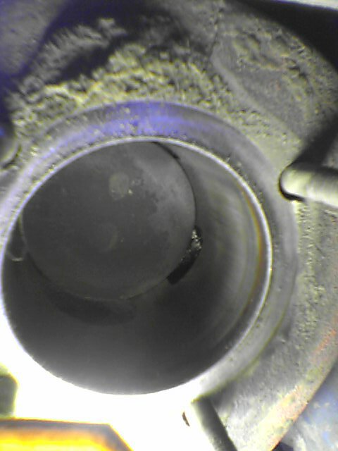

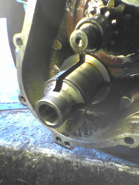

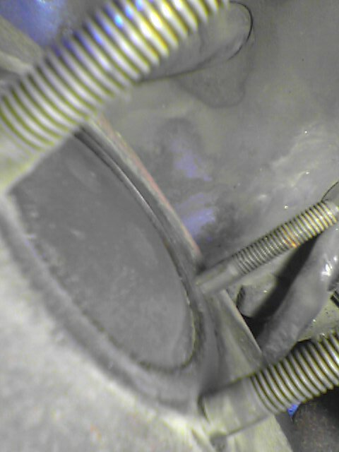

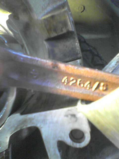

ho6vespe Inviato 23 Maggio 2005 Segnala Inviato 23 Maggio 2005 Sto sistemando un motore di un px 200.. partiamo dall'alto: il cilindro ha un solo travaso, i carter 3. Il pistone non sembra raggiungere perfettamente il pms ne il pmi, sarà un millimetro troppo basso al pms e uno troppo alto al pmi. La testa è marcata piaggio USA Il tizio mi dice che mangia una crocera ogni 5000 km scarsi, in particolare salta la terza mentre si va. L'ho smontata ed è molto consumata. Altra stranezza, l'albero della ruota non si accoppia bene al mozzo posteriore. Mi spiego, mentre su un altro albero che ho sale perfettamente, su quello che c'è montato risulta quasi mezzo cm troppo in basso rispetto al fondo corsa.. Secondo voi è stato montato un albero di trasmissione sbagliato e un cilindro non suo?? Metto qualche foto.. codice del blocco vse1m ciao! Cita

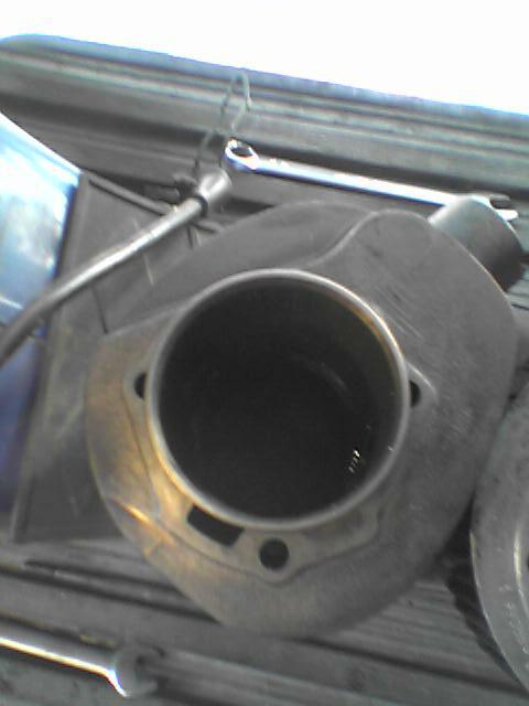

er_quaja Inviato 23 Maggio 2005 Segnala Inviato 23 Maggio 2005 non ho capito il fatto dell'albero. fai una foto del cilindro in modo che si veda dentro e una di lato fai una foto del pistone la testa usa è normale sul 200. Cita

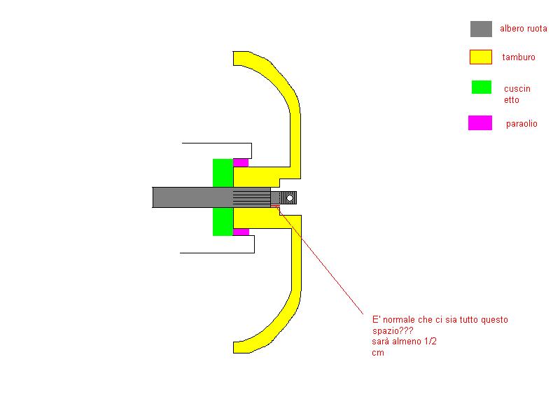

ho6vespe Inviato 23 Maggio 2005 Autore Segnala Inviato 23 Maggio 2005 Mi rispiego per l'albero ruota: Cita
zcase Inviato 24 Maggio 2005 Segnala Inviato 24 Maggio 2005 Direi che è tutto normale... 1) Si sa che il cilindro 200 ha praticamente un solo travaso pur essendocene 3 sui carter; 2) E' normale che il pistone, al pms, non arrivi a filo del cilindro, e pure che, al pmi, non scopra perfettamente i travasi; 3) La testa marchiata USA è montata in origine su molti 200; 4) Se il tizio che aveva il motore prima, utilizzava crociere non originali piaggio, e magari ci girava molto in città , è normale che ogni 5000km dovesse cambiarle; 5) Per il mozzo dovrebbe essere normale. Cita
ho6vespe Inviato 24 Maggio 2005 Autore Segnala Inviato 24 Maggio 2005 nessuno sa che cilindro potrebbe essere?? ha un solo travaso sul carter, come si vede dalla seconda foto.. Cita
zcase Inviato 24 Maggio 2005 Segnala Inviato 24 Maggio 2005 E' fatto così il cilindro del 200! Ha solo un travaso aperto verso il basso! Se vai su SIP trovi sia l'originale che ├â┬¿ come quello che hai te, sia la versione modificata con i due travasi laterali aperti. Se ne ├â┬¿ anche molto parlato sul forum elaborazioni. Cita
Ospite Inviato 24 Maggio 2005 Segnala Inviato 24 Maggio 2005 http://www.vespaonline.com/MDForum-viewtopic-t-12522-postdays-0-postorder-asc-start-0.htm qui ne abbiamo parlato, il 200 ha un solo travaso sul cilindro che comunica con i carter, gli altri sono piston ported. Cita
ho6vespe Inviato 24 Maggio 2005 Autore Segnala Inviato 24 Maggio 2005 si ma allora che ci stanno a fare i travasi sui carter?? Cita
Ospite Inviato 24 Maggio 2005 Segnala Inviato 24 Maggio 2005 sono un residuo della fusione; a quanto si diceva mesi fa i carter per 200, 150 e 125 nascono da un unico stampo, subiscono dopo lavorazioni diverse. Quei travasi sono il residuo dopo la lavorazione "tipo" 200 sui carter "standard". Cita

ho6vespe Inviato 24 Maggio 2005 Autore Segnala Inviato 24 Maggio 2005 forse intendi con 3 luci.. pure il mio ha 3 luci, ma sono i carter che hanno 3 travasi mentre il cilindro ne ha solo uno.. Cita
Ospite Inviato 24 Maggio 2005 Segnala Inviato 24 Maggio 2005 forse intendi con 3 luci.. pure il mio ha 3 luci, ma sono i carter che hanno 3 travasi mentre il cilindro ne ha solo uno..il cilindro ha tre travasi, soltanto che due sono in comunicazionecon la camera di manovella tramite il pistone (piston ported) e non attraverso travasi scavati sui carter. Cita
