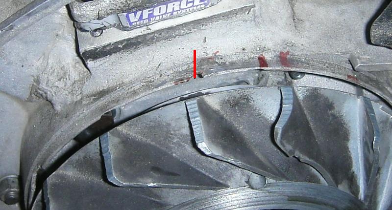

Poi cerca di ripetere le misure del PMS e degli altri gradi.
