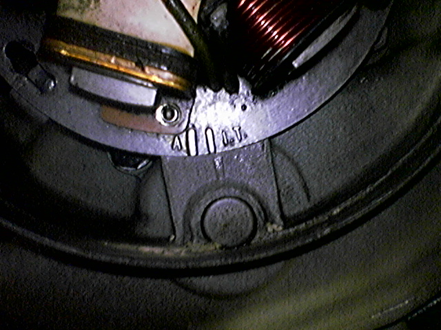

rieccomi, avendo appurato che con lo squish ci siamo, all incirca 1,7 oggi ho trovato un oretta libera e ne ho approfittato per andare un po avanti. effettivamente avevo fatto una cappella comunque staolta rimediata prima di fare il danno. ho trovato il pm con il blocca pistone e ho verificato che il pm precedente era sfalzato. quindi trovato i 17 gradi per stare in sicurezza, e controllato con la strobo. Stavolta dovrei aver fatto bene........

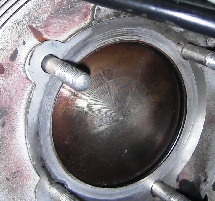

per adesso ti metto la foto del pistone che ho fatto stamattina, dagli un occhio se brucia bene, ci ho fatto appena una sessantina di km. l'ho aperto perche voglio stare sul sicuro e quel tintinnio delle molle volevo accertarmi che fossero davvero quelle e non altro. adesso vado un po di corsa intanto guarda la foto poi in giornata andiamo avanti.

Pulisci il cielo del pistone sopratutto la zona centrale (dove nella foto adesso è grigiastra) e vedi se osservi delle zone di stress o dove il pistone comincia a mangiarsi.

il pistone è bello nessun cenno di inizio fusione quindi OK(è questo che preoccupava dopo la precedente esperienza) , la candela è un po' chiarettina.
