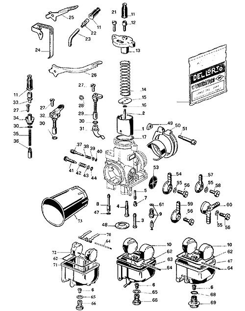

rimontando il carburatore mi è avanzata una mini rondella del diametro di circa 3-4 mm; dove va messa?
qualcuno può gentilmente spiegarmi quali sono le possibili tarature di questo carburatore??

la rondella di avanzo a "orecchio" puo' essere quella delle viti che chiudono la vaschetta del carb se hai un phbl.

Non e' che tarando diversamente si ottengono dei risultati migliori, la carburazione per un motore dovrebbe essere una precisa per quel motore, ovvero che dia la giusta percentuale di miscela aria/benzina a tutti i regimi di rotazione.
no, io intendevo cose del genere: per smagrire la carburazione al minimo, medio massimo o ingrassarla su cosa intervenire visto che i cambiamenti effettuabili su questo carburatore sono parecchi in più rispetto all'originale...ho visto che sotto il getto del massimo c'è un altro getto o pseudogetto..quello ad esempio come influisce sulla carburazione...???
