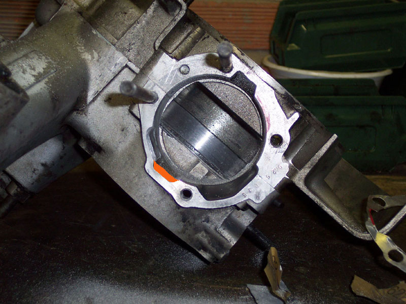

Ciao A tutti.
Finalmente ho cominciato a lavorare i carter del 200.
1) Polini 208
2) Lamellare malossi (non so ancora che carburatore, Accetto vivamente consigli)
3)Albero Worb 5 corsa 57
4)Scarico (Anche qui datemi consiglio).
Volevo ancora chiedervi una cosa,
Avete delle foto sulla lavorazione dei carter?
I travasi oltre ad allargarli devo anche allungarli?
Grazie di Tutto

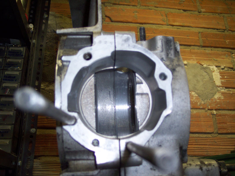

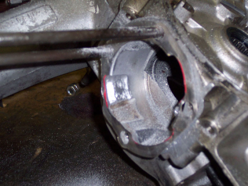

Questo il mio carter lavorato propio x un 210 Polini
dove il travaso alto e' stato ulteriormente lavorato x
ostacolare il meno possibile l'aflusso della carica di miscela
verso il travaso fronte scarico .................
riguardo al lamellare Malossi mi sembra propio che sia stato
concepito x ospitare carburatori da 30 mm quindi ................
mentre sulle espansioni le uniche veramente serie che funzionano
veramente sono le varie Sip performance , Scorpion , etc etc
lascia perdere le varie polini o similari .......................

A parte che mi sembra che il travaso sx non lo hai ancora lavorato ...
cmq non devi riportare materiale ... sono gia' piccoli cosi ........
io ti consiglierei una volta ultimati i travasi sul basamento di riprofilare la guarnizione pari pari e riportare il suo nuovo profilo sul basamento del cilindro e li con 1000 precauzioni fresare di conseguenza ..... stai pur tranquillo che non perdi potenza in basso col polinone , considerando che e' anche lamellare .............. e cmq una volta ultimati i travasi sul basamento cerca di smussare al max tutti i spigoli o bruschi cambiamenti di direzione .

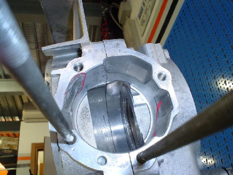

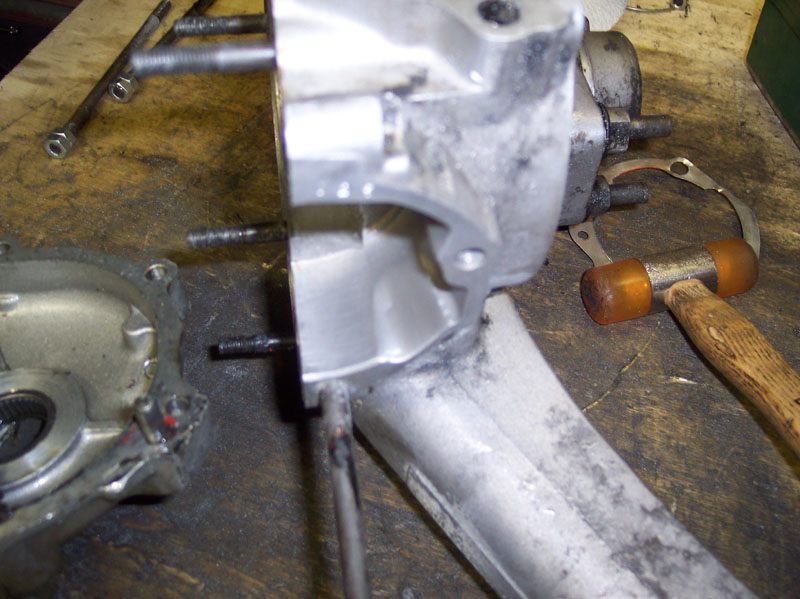

Questa una mia foto prima di lavorare i travasi sul basamento del cilindro .

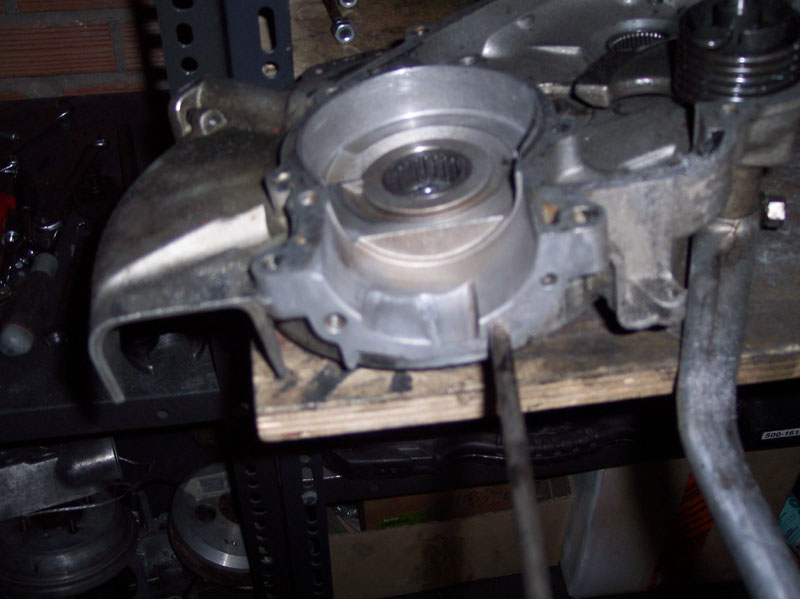

Hai fatto un buon lavoro.

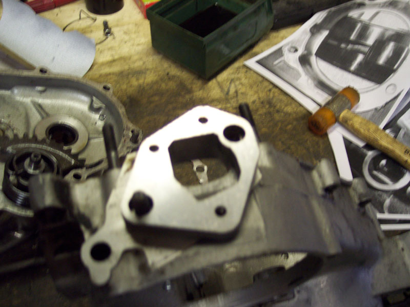

Prima di rimontare il tutto fai attenzione alla base dove si va ad avvitare il collettore lamellare Malossi. LA base piatta che nella foto hai appoggiato sul carter.
Vai a fissarla, così senza guarnizioni, e vedi se le viti di fissazione riescono a schiacciarla bene sulla base del carter. Spesso è necessario una piccola modifica.
Se non fai attenzione poi avrai un air leak.
Controlla e facci sapere.

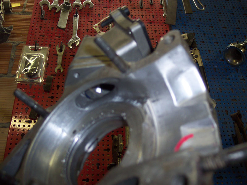

Dalla foto Immagine 009.jpg non è che dovresti raccordare lo scalino col collettore?
I travasi son proprio professionali!
Ah, ma la valvola è indifferente quanto allargarla/allungarla? Le spalle dell'albero dovrebbero ancora chuderla?
Geoturbo, lo scalino del collettore non lo può raccordare senza l'aggiunta di materiale dal lato frizione e se va oltre questo buca i carter.
Poi, a quanto ho capito, willieklacid adotterà un albero Worb5 (credo special lip) quindi va avere le spalla troncata, e la lunghezza dell'ammissione (almeno da quanto si può vedere dalla foto )l'ha accordata alla lunghezza della base del collettore Malossi.
Comunque hai un bel colpo d'occhio ed è meglio evidenziare queste osservazioni prima della chiusura del motore.
Già non avevo pensato a questo... E smussare l'angolo solo un pochino?

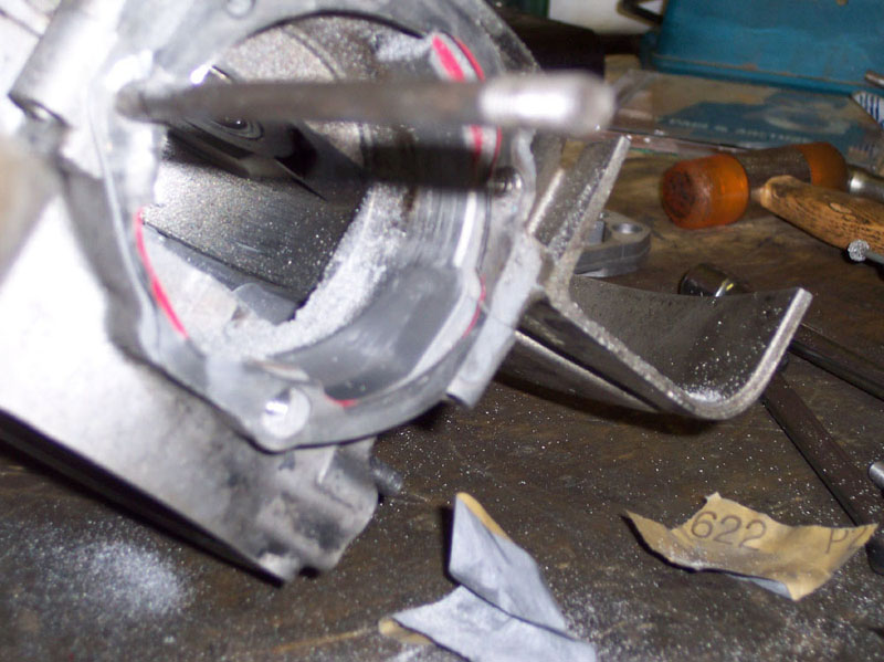

Cavoli i travasi proprio belli, che punta hai usato? Per lucidarli carta abrasiva?
Io non li toccherei. Non mi chiedere il perchè. Ma è chiaro che qualcun altro potrebbe aver un'opinione diversa.
