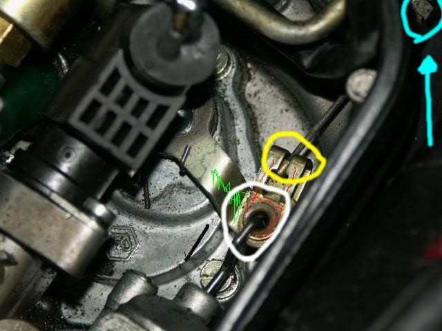

ho guardato com'era la situazione cavo acceleratore ghigliottina e ho visto questo, penso che il problema sia qui, la testa del cavo è un pò lenta nell'attacco, e la manopola gira di un pò a vuoto prima di tendere il cavo
2) l'attacco alla testa del cavo (evidenziata in rosso) è un pò lasco sul suo supporto ( verde), è normale?
3) quando il gas è tutto chiuso dove deve arrivare la parte in figura? mi spiego, quando il gas è tutto chiuso se la muovo verso sinistra col dito un pò si muove finche si blocca del tutto, ma spesso si sblocca da sola...ora, DEVE rimanere bloccato o è normale che faccia così? ( questa parte del carburo non l'avevo mai guradata)
a sto punto nn so se il problema è il cavo o la ghigliottina, voi che dite?
ciao grazie per le dritte
allora la situazione che ti ho cerchiato in bianco è perfettamente normale, quella in giallo non troppo,la testa non si dovrebbe muovere come capita a te ma stare a battuta sulla aprte finale della sua guida. quanto al cavo sembra lento anche dalla foto, puoi provare a registrarlo agendo su quel registro che ti ho cerchiato in turchese, allenti prima il dado con chiave da 8 mi pare, poi sviti il perno finchè il cavo non si tira bene, e poi ristringi il dado senza far girare il perno.ma se prima non era così lento allora è la ghigliottina che non torna tutta e ti resta lento per questo. per la posizione di fine corsa devi fare una foto dall'alto, non in prospettiva, meglio ancora se toglòi il filtro e la fai al buco del carburo chiuso dalla ghigliottina. altrimenti puoi accertartene se muovendo verso sinistra si muove solo il pezzo verde (che poi altro non è che il comando che regola la mandata al miscelatore), o anche il pezzo ad uncino che c'è dentro.. se si muovono entrambi è la valvola che non torna bene, ma visto che il cavo come dici è lento, più che un problema di cavo sembrerebbe un problema di ghigliottina (leggi gustav) oppure del braccio stesso, controlla che sotto o intorno non ci sia niente che ostacola il suo fine corsa, se non torna quello non torna nemmeno la ghigliottina. la molla sul braccio sembrerebbe integra, ma tieni presente che se si rompe sotto un suo pezzo può bloccarsi sul coperchio miscelatore e far inceppare il pezzo verde che a sua volta inceppa la ghigliottina.

pict0442_184.jpg.a0ab60b77a307bacc45c8cb
pict0442_184.jpg.9df6c2bd4c4fa31e9b8f787
pict0442_184.jpg.f21be56236d66ed177c0099
