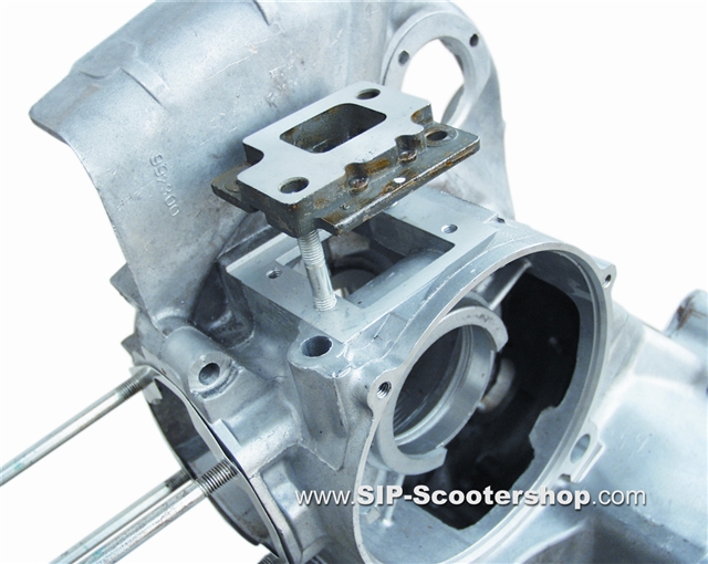

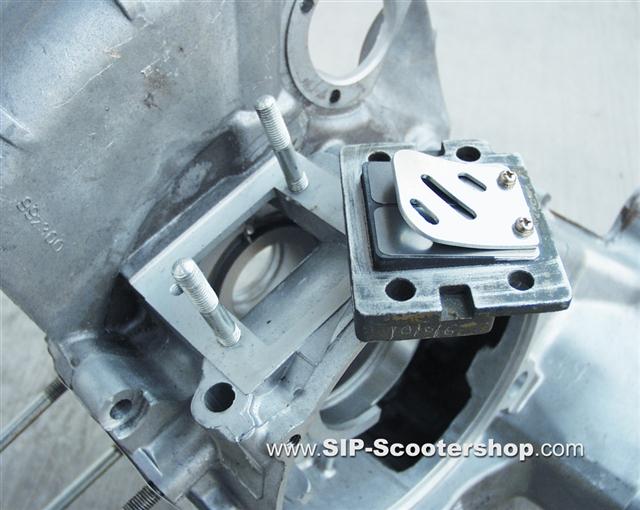

Su SIP giocando con i codici ho trovato questi carter. Qualcuno sa se sono originali, in Italia credo che nessuna Vespa li abbia mai avuti montati dalla Piaggio.
il codice che ho inserito dove c'è scritto "suche" è 78201000, il prezzo (con IVA 16%) 245,98.

Se nn mi sbaglio sono i carter originali LML... certo per├â┬▓ 245├óÔÇÜ┬¼ sono tantini...in ogni caso sono una buona base per un elaborazione. Puoi chiedere delucidazioni a Marco, lui li ha comprati per fare un 177 lamellare...
ciao
Ho ricontrollato su SIP; sono per modello PX80/150 e sono con il simbolo Piaggio sopra il prezzo, quindi escluderei LML. A proposito, non sapevo che avessero i carter così diversi, pensavo che copiassero tutto come il vespo nostrano.
Questi carter sono LML prodotti in india e esportati negli stati uniti, montati sulla Stella.Il carter ├â┬¿ dello stesso tipo del px nuovo senza miscelatore.Quando te li spediscono arrivano nella scatola LML.dal mio punto di vista sono una svolta nelle elaborazioni per px.se li monti così come sono sinceramente non credo che ci siano particolari vantaggi se non il fatto che non devi fare niente se non raccordare i travasi(se monti un polini 177).Io li ho porfondamente modificati per provare a tirare fuori un po' di pi├â┬╣ intermini di prestazioni rispetto al motore a valvola rotante con il vantaggio dipoter usare a mia discrezione il carburatore originale oppure uno pi├â┬╣ grosso.Il pacco lamellare ├â┬¿ posizionato al centro dei carter e non su uno solo e quindi ├â┬¿ perfettamente centrato rispetto all'albero motore.Che altro dire...mancano tutti i cuscinetti e quindi li devi comprare a parte.Per l'albero motore la cosa migliore secondo me ├â┬¿ montare quello originale.Io il motore l'ho finito di chiudere ieri sera prossimamente poster├â┬▓ un articolo per paralare di questi carter.Il prezzo???secondo me ├â┬¿ buono...per fare un lavoro simile si spenderebbe pi├â┬╣ o meno la stessa cifra(a parit├â di qualit├â ) col rischio per├â┬▓ di dformare i carter riportando l'alluminio.Ti metto qualche foto.
