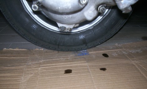

Dopo un vespa giro ecco il risultato del mio motore.
un casino di perdite. Mi sapete dire da dove vengono tutte quelle goccie?
Avete avuto problemi di questo tipo? Come li avete risolti?

Se pulisci scrupolosamente, con relativa aria compressa e detergente, tutto l'esterno del motore anche coricando il mezzo su di un fianco ti verrà più semplice in seguito localizzare il punto esatto della perdita. ciao marino
mi sa che la goccia di DX viene dalla pedivella, cambiando l' o-ring dovresti sistemare, le altre forse dalla guarnizione tra i carters...
io sistemo in un modo ''brutto'' a dirsi, ma più comodo dell'apertura del blocco...
asciugo tutto e poi piglio pasta rossa e spalmo per bene sulla fessura tra i carters...poi ti vedi una rigona rossa ma almeno così non butti litri d'olio (forse litri son tanti..ma rende l'idea)...├â┬¿ un metodo moolto artigianale....se puoi smonta il carter e cambia le guarnizioni e gli o ring!!!
