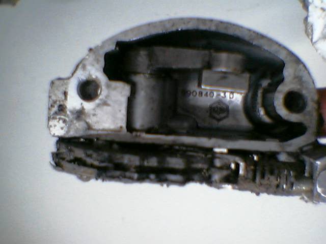

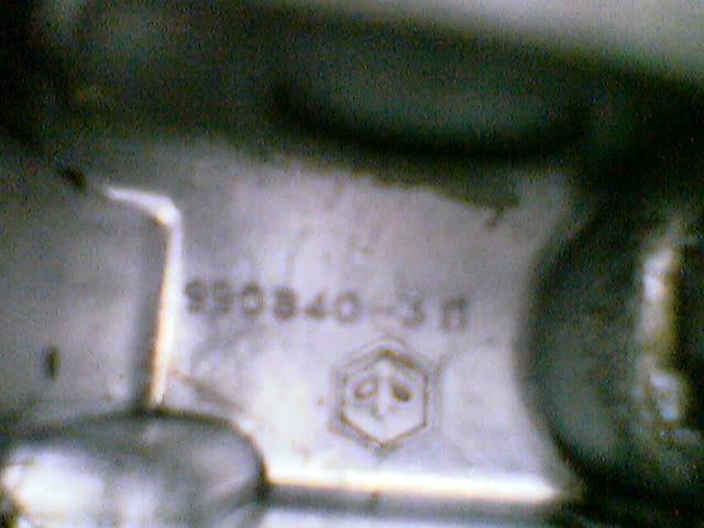

Ospite Inviato 24 Gennaio 2006 Segnala Inviato 24 Gennaio 2006 ecco le foto; si tratta di un selettore 990840 montato su un motore arcobaleno 150 preso dal rottamatore, l'ho trovato abbastanza originale, la vespa è "defunta" per rottura del paraolio frizione come da autopsia eseguita ... insomma credo che sia proprio il selettore originale, quindi coincide con quello che SIP mette sul sito. Cita
Ospite Inviato 24 Gennaio 2006 Segnala Inviato 24 Gennaio 2006 990840-3C? 990840 - 30 mi hai "bruciato", stavo integrando la risposta, mi ero accorto che non ti avevo detto di quale modello era. Cita
geoturbo Inviato 25 Gennaio 2006 Autore Segnala Inviato 25 Gennaio 2006 Ho trovato il selettore di un P150X ed ha il cod. 990840-1C. Quello del mio motor 200 che non dovrebbe esser arcobaleno è troppo freddo per smontarlo! Quelli del Contenello son: P125X: 990840-2B 200 arco: 990840-3C Di kl01: 200 arco: 990840-30 Altri partecipanti alla lotteria? Ma secondo voi son tutti diversi questi??? Cioè, vorrei capire se son intercambiabili o no ed in questo caso se ognuno ha un suo albero ed ingranaggi ma me sa che me stò affà troppe pare... Cita
