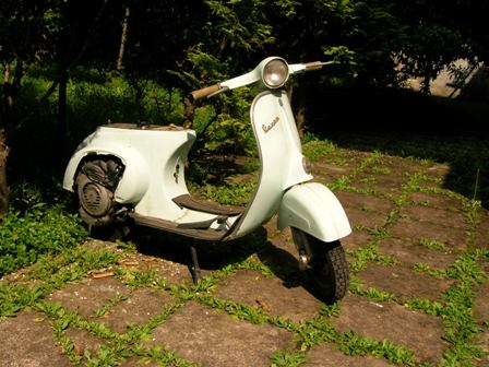

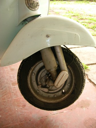

trabucchi Inviato 13 Maggio 2006 Segnala Inviato 13 Maggio 2006 salve amici mi chiamo giulio. frequento anche un altro forum ma a piu persone chiedo meglio è. posseggo questo mezzo da 8 anni e volevo chiedervi una cosa: dove metto il filo del takimetro? sto impazzendo ecco alcune foto. PS: ho comprato pochi minuti fa il filo e ora voglio montarlo! Cita

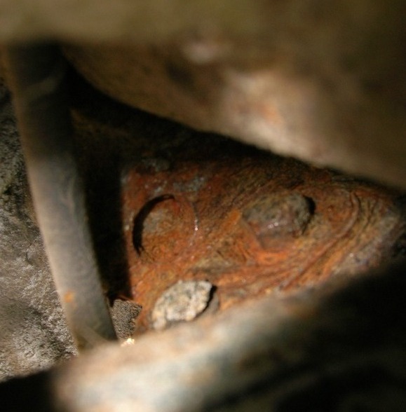

trabucchi Inviato 13 Maggio 2006 Autore Segnala Inviato 13 Maggio 2006 fore va messo da queste parti? Cita

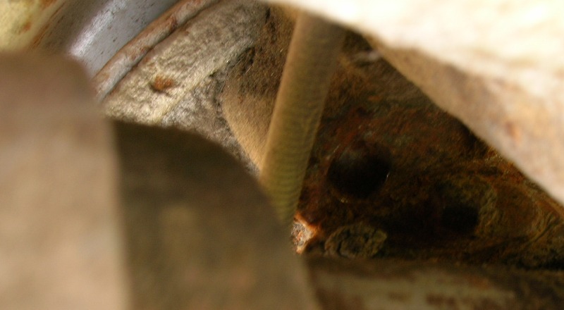

trabucchi Inviato 13 Maggio 2006 Autore Segnala Inviato 13 Maggio 2006 aiutatemi a trovare il pertugio: nella foto a sinistra un gommino fracido, a destra un bulloncino e in mezzo avanti un bucho Cita
Ospite Inviato 13 Maggio 2006 Segnala Inviato 13 Maggio 2006 togli il tappino a fianco del dado dell'ultima foto , se non sono montati ti mancano i 2 ingranaggi uno che va nel buco sotto il piastrino fissato con quel dado e dalla parte del tappo di gomma bianco va l'ingranaggio + grande che si avvita sinistro sul perno ruota , per far passare il cavo lo fai passare dal tubo forcella e lo fai uscire dal buco sotto a dove esce la guaina del freno anteriore Cita
trabucchi Inviato 16 Maggio 2006 Autore Segnala Inviato 16 Maggio 2006 ho smontato la placchetta di ferro toglieno dil bulloncino e ho tolto il gommino. ho inserito per prova il filo all interno e ho girato la ruota ma non funziona niente quindi di sicuro mancano gli ingranaggi. ma questi ingranaggi come si mettono dove li compero vanno bene quelli per special? il tappo di gomma che dici tu per caso è quello che è posizionato al centro della forcella che una volta tolto presenta un sacco di grasso per mozzi e mi sembra un cuscinetto? ma bisogna smontare la ruota? e l altro ingranaggio si infila da sotto togliendo quella vita con testa enorme? ma un giravite di quelle dimensioni dove lo trovo? non riesco ad prirlo. ciao e grazie Cita
Ospite Inviato 16 Maggio 2006 Segnala Inviato 16 Maggio 2006 si il modo per accedere alla posizione degli ingranaggi e' giusta , per la vitona non c'e' bisogno di un cacciavite enorme ma un caccivite con il taglio spesso a sufficenza da poter far forza sulla vite senza rovinare il taglio , magari buttagli un po di svitol da sopra , per l'altra posizione sotto il tappino di gomma sviti il dado che e' sinistro quindi dovrai ruotare la chiave tenendo stretta la ruota come se volessi stringerlo , quel dado andra' sostituito con l'ingranaggio , quelli per la special sono fatti nelo stesso modo ma cambia la dentatura infatti la superficie di rotolamento di una faro tondo 3 marce e' diversa da quello di una special , questo perche' la faro tondo monta copertoni da 9 pollici mentre la special da 10 . per trovare gli ingranaggi giusti ti basta prenderli o alla piaggio o meglio da qualche ricambista cosi' risparmi qualcosina Cita

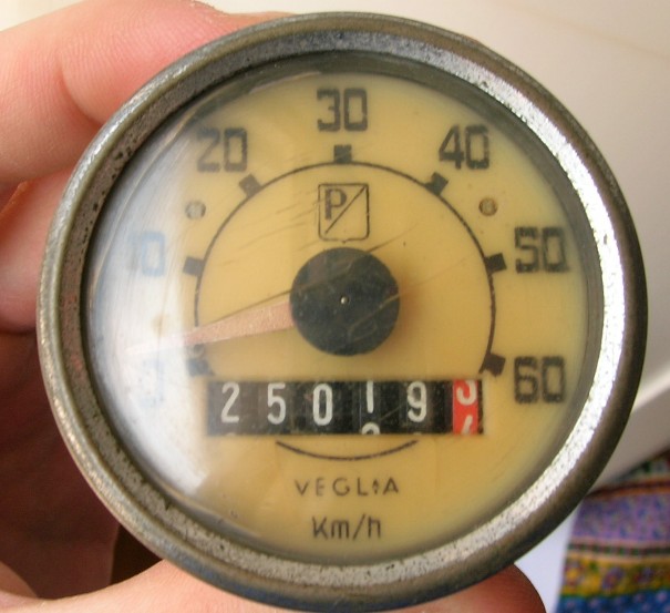

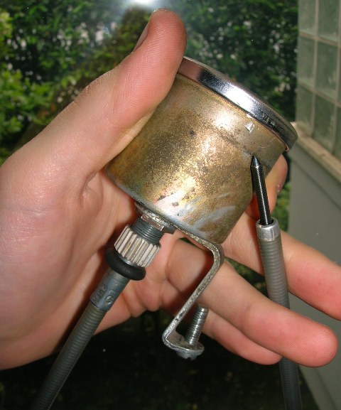

trabucchi Inviato 17 Maggio 2006 Autore Segnala Inviato 17 Maggio 2006 oggi ho finito di montare gli ingranaggi ho passato il filo e collegato il takimetro. il conta km va bene ma la lancetta della velocita superati i 20 orari impazzisce: sballa avanti e idietro fino a quando arrivati a 60 km orari ritorna a posto e conta la velocita in misura decente nel senso ce non ha il parchinson. come devo fare? cosa è rotto nel orologio? si puo aggiustare? dove? Cita
Ospite Inviato 17 Maggio 2006 Segnala Inviato 17 Maggio 2006 il problema del carburatore è sicuramente nella carburazione , la vite che hai serrato a fine corsa dovresti svitarla di 1.5 giri da quanto ne so e dovresti così avere un settaggio di base da cui affinare , per il contakm come ti dicevo con gli inganaggi della special ti segnerà qualche kilometro orario in + , per il parkinons alla lancetta il problema è nella molla del kontakm , in questo campo sono piuttosto carente , io smonterei tutto e poi pulirei per bene spruzzando anche con abbondante wd40 , se il problema sta nella mollettina che è sfibrata non saprei come aiutarti , forse posti come qui a rimini alla "casa del contachilometri" saprebbero darti una risposta o per lo meno un consiglio , ma io non saprei proprio Cita
