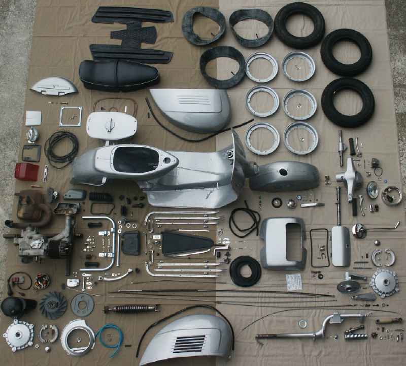

Finalmente posso ricominciare il montaggio, visto che ho tutti i pezzi (tranne le viti del fanalino posteriore e il tappo filettato copri cuscinetto dell'anteriore)
Secondo voi ci riesco per l'EuroVespa?

certo che ce la farai per l'eurovespa.alla fine devi solo rimontare i pezzi li hai tutti no?
complimenti per tutto!!
se ti può servire da stimolo il mio amico pierpaolo ha verniciato la vespa et3 tra domenica e lunedì, l'ha fatta
asciugare 1gg e poi in 12 ore l'ha rimontata completamente, considera che il motore era già chiuso e apposto, il merc l'ha provata e il giov SIAMO PARTITI PER L'ISOLA D'ELBA ALLO SCOOTER RALLY!!!!!
SE LE COSE SI VOGLIONO FARE SI FANNO!!

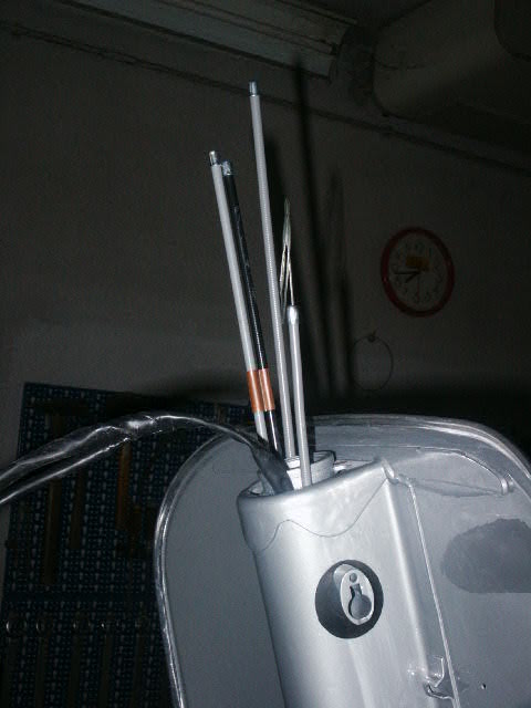

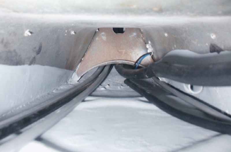

Il lavoro prosegue lentamente.
Ho montato le guaine delle marce (nera + grigia con collarino in rame) e l'impianto elettrico.

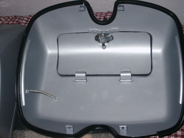

Ho finito anche di assemblare il bauletto.
Adesso sto lavorando sul serbatoio, qualcuno sa dirmi in che senso va montato l'adesivo miscela?

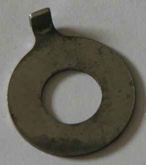

Problema: dove va montata la rondella con il dente?
So che va nel gruppo forcella-mozzo anteriore ma non mi ricordo l'esatta posizione. Qualcuno può aiutarmi?

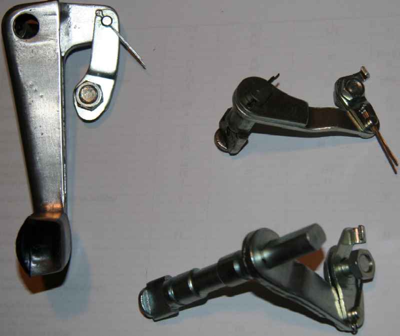

Inoltre è corretto il montaggio delle levette e pistrine dei freni e delle levette e del pedale del freno? Sul gruppetto pedale freno mi manca ancora una glover.

La rondella dovrebbe essere quella che và tra le due ghiere per stringere la forcella ;)
Quando hai smontato la forcella, non c'erano 2 ghiere da svitare? L'ordine dovrebbe essere questo: cuscinetto, ghiera, rondella, ghiera.
Finalmente ho trovato il posto della rondella, fa da spessore tra forcella e mozzo e il dentino si infila nell'apposito foro.
