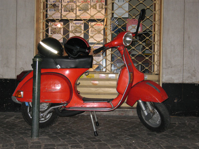

vespa├â┬ºa Inviato 13 Giugno 2006 Segnala Inviato 13 Giugno 2006 Ciao a tutti ho acquistato pochi giorni fa un PX 200E del 1986, pagato 1000 EUR, le condizioni non sono ottimali ma di motore e parti essenziali è ok. Sono ancora un po triste per il mio 50 Special del '77 appena rubato e cerco di tirarmi su pensando a come potrei 'tunare' questo PX. Senza dilungarmi troppo vorrei sapere dopo posso trovare accessori (solo estetica) a prezzi furbi, non ho fretta quindi vorrei sapere se qualcuno conosce siti asiatici o oltreoceano che vendano pezzi a prezzi bassi. Ho visto che parlate di SIP in Germania ma so che si sono ricambisti in india ed asia con prezzi bassissimi. Ne sapete qualcosa? E' il mio primo post ciao a tutti. Ah dimenticavo la carrozzeria la rifaccio questo inverno. Cita

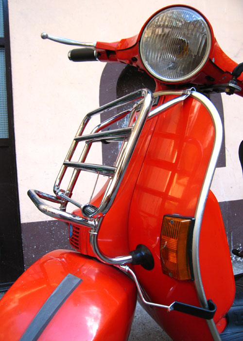

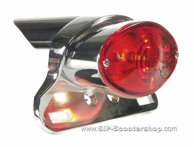

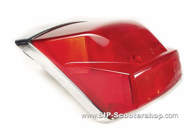

vespa├â┬ºa Inviato 10 Luglio 2006 Autore Segnala Inviato 10 Luglio 2006 Ciao a tutti... l'idea di controllare i pneumatici è buona tanto sto pensando sostiuire anche i cerchi con dei cerchi cromati quindi... gli farò controllare anche gli ammortizzatori. Corteco è una marca che fa paraoli.... che modo... un po' come dire ho cambiato la michelin davanti... Diciamo che il signore è un po grezzo va... COMUNQUE Ho saputo che per riverniciare la vespa ci vogliono dagli 800 ai 1000 eur al momento mi sembrano troppi quindi inizio cambiargli quello che posso e cercare di abbellirla: Porta pacchi cromato anteriore così ammorbidisce il copriclacson troppo squadrato Faro posteriore indeciso tra i due in allegato Copri manubrio cromato (la parte superiore dove si mettono le chiavi) Cavalletto cromato con piedini di metallo Ghiera faro anteriore cromata 2 specchietti rotondi cromati MAnopole nere e cormate SIP Pneumatici a profilo bianco Continental Frecce biacnhe con profilo cromato Copriventola cromato Leva accensione cromata Diciamo che questo è il primo passo, poi ho visto su sip addirittura le pance cromate a 156 EUR ne varrà la pena? P.s. Ieri ho lavato il motore, lavato la carrozzeria + pasta abrasiva + polish + mirage della arexon... spettacolo ragà va addirittura più veloce tanto è contenta ciao a tutti Cita
Marco72UD Inviato 10 Luglio 2006 Segnala Inviato 10 Luglio 2006 Il secondo fanale l'ho preso anch'io. Solo che ha una lampada unica per Luce Posizione/Stop. Quindi due fili (corrente e massa) invece che i tre soliti (corrente pos., corrente stop, massa). E non so come adattarli... Cita
MattewPX Inviato 11 Luglio 2006 Segnala Inviato 11 Luglio 2006 Faro posteriore indeciso tra i due in allegato metti quello dello Sprint...sta da dio. Cita

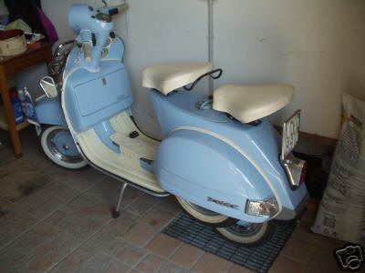

vespa├â┬ºa Inviato 11 Luglio 2006 Autore Segnala Inviato 11 Luglio 2006 Ciao, buona l'idea del faro della sprint.. verrebbe come in foto giusto? Dubbio: ma se tolgo la sberla di faro che c'è adesso per metterne uno piccolo cosa ci trovo sotto? carrozzeria più scura come la pulisco o la rendo simile a quella che c'è già? E soprattutto i buchi che trovo vanno bene o ne devo fare altri? Tipo avevo pensato ad una soluzione posteriore come la vespa azzurra in allegato (con la targa sotto però) ma ho gli stessi dubbi sulle condizioni della carrozzeria... Il secondo fanale l'ho preso anch'io. Solo che ha una lampada unica per Luce Posizione/Stop. Quindi due fili (corrente e massa) invece che i tre soliti (corrente pos., corrente stop, massa). E non so come adattarli... Il problema del filo lo hai risolto o sei in alto mare? l'hai portato da un elettricista o sei in pieno fai da te? ciao a tutti Cita

MattewPX Inviato 1 Agosto 2006 Segnala Inviato 1 Agosto 2006 Dunque...per quanto riguarda il faro dello Sprint vanno bene i fori che già ci sono...al massimo ti resta un leggero segno della guarnizione di quello vecchio. Dai una bella pulita e lucidi col polish. Per quanto riguarda altri modelli di fanale non ho idea se vanno fatti fori diversi. Per quanto riguarda il bitubo anteriore lo monti senza difficoltà. La sip invece non la metterei senza un'adeguata elaborazione. Soldi buttati perchè non ti da praticamente nulla...solo un bellissimo effetto estetico. Cita

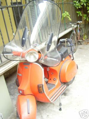

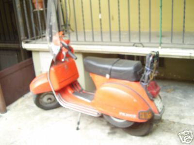

Marben Inviato 1 Agosto 2006 Segnala Inviato 1 Agosto 2006 Il PX in foto a me sembra pre-arcobaleno, quindi non può essere del 1986 Cita

vespa├â┬ºa Inviato 2 Agosto 2006 Autore Segnala Inviato 2 Agosto 2006 Dunque...per quanto riguarda il faro dello Sprint vanno bene i fori che già ci sono...al massimo ti resta un leggero segno della guarnizione di quello vecchio. Dai una bella pulita e lucidi col polish. Per quanto riguarda altri modelli di fanale non ho idea se vanno fatti fori diversi.Per quanto riguarda il bitubo anteriore lo monti senza difficoltà. La sip invece non la metterei senza un'adeguata elaborazione. Soldi buttati perchè non ti da praticamente nulla...solo un bellissimo effetto estetico. ! Speravo mi rispondessi. Per il faro ho deciso di prendere il faro del PX nuovo cromato, grazie per i consigli carrozzeria. Per quanto rigaurda la marmitta effettivamente l'effetto estetico è da paura, credi ci voglia un'elaborazione laboriosa? Non ho voglia di grippare o di consumare 10 volte tanto per intenderci. Ciao a tutti!| Cita
Marben Inviato 2 Agosto 2006 Segnala Inviato 2 Agosto 2006 Il PX in foto a me sembra pre-arcobaleno, quindi non può essere del 1986 Ciao, se alludi alla Vespa nell' Avatar hai ragione ma mi piacevano le teen svogliate vicino alla Vespa. No, mi riferisco alla tua PX 200; se noti molti particolari sono del PX pre-Arcobaleno, mi risulta difficile pensare che siano stati montati a posteriori: - nasello anteriore dal profilo bombato - fanale posteriore - bauletto retroscudo (quello Arcobaleno è più grande e più squadrato) - manubrio e strumentazione (il contachilometri Arcobaleno è più grande ed integra spie e livello benzina) - tappetino centrale in gomma con listelli laterali (l'Arcobaleno l'aveva di plastica rigida) - crestina parafango stretta - se fosse stato un Arcobaleno, sotto la scritta PX 200 E ci sarebbe stata un targhetta stilizzata colorata "ad arcobaleno" Controlla per bene, se sul libretto di circolazione è indicato l'anno 1986, c'è sicuramente qualcosa che non va. E temo che chi te l'ha venduta abbia fatto strani giochetti illegali. Spero non sia così Cita
gannea Inviato 3 Agosto 2006 Segnala Inviato 3 Agosto 2006 Marben ha ragione...non è un arcobaleno...o e un mix di pezzi... a chi interessa ho da vendere un porta pacchi posteriore(nero) e un fanale come il primo postato cromato pari al nuovo... saluti www.orsidellealpi.it Cita

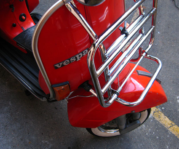

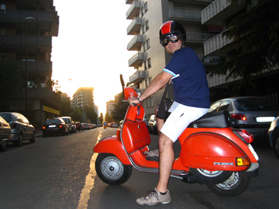

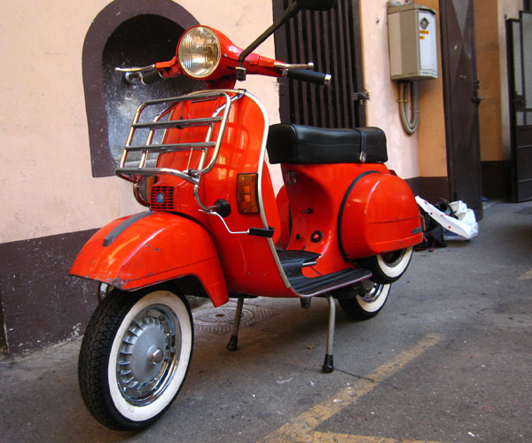

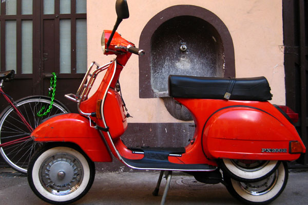

vespaça Inviato 3 Agosto 2006 Autore Segnala Inviato 3 Agosto 2006 Azzo azzo azzo di Buddah ragazzi non mi fate spaventare ora corro a controllare i libretti. Nel frattempo posto le foto delle nuove sistemate che gli ho dato, manca ancora parecchio da fare ma ho tempo... piace o non piace? ciao Cita
