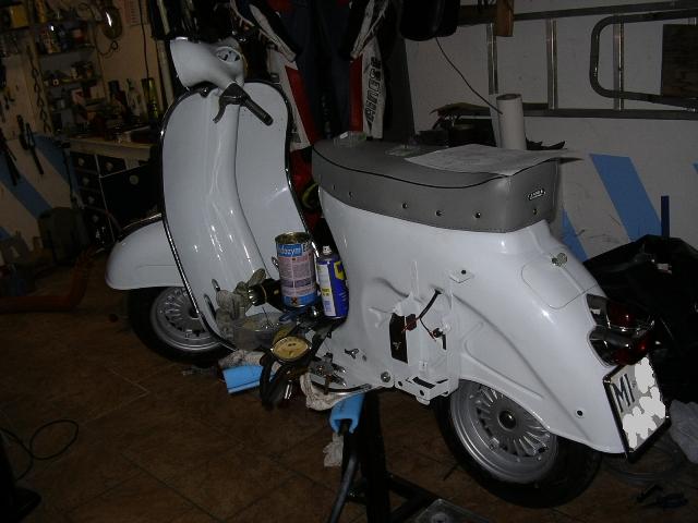

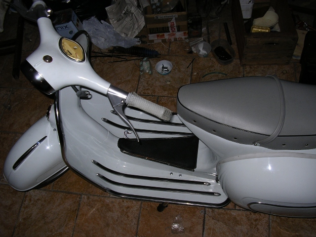

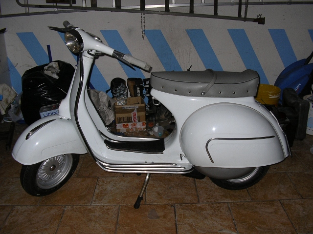

aggiungo altre foto della vespa in lavorazione.
come potete notare l'ordine regna sovrano!
questo weekend ne farò alcune della vespa finita.
è stato un lavoraccio, ma come già detto mi sta dando molte soddisfazioni!
