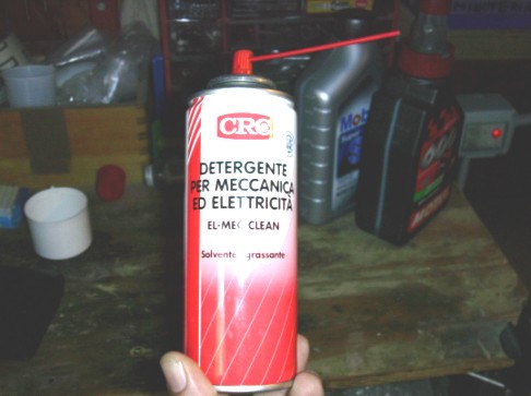

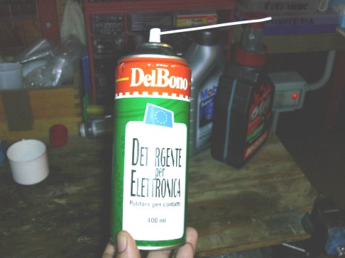

Ah, un'altra cosa: ho tratto giovamento dalla sostituzione del tubo benzina (che avevo messo qualche anno fa, di un colore verde quasi fosforescente, e con diametro int. 5mm, probabilmente di uno scooter) con il suo adatto che mi ha venduto il ricambista dimensione 7(int.)x12 (color verdone/bluastro).
Ho poi sostituito anche il getto max da 86 a 84 (cambia poco lo so, comunque...), e con queste operazioni, unite ad una candela Champion RL78C e ad un ulteriore + accurato "lavaggio" con spray secco per contatti al gruppo volano/statore/pickup, il problema delle "scariche" che avevo a regime max e anche in accellerazione è scomparso, e anche a 80 all'ora (quelle poche volte che ci vado :lol: ) il rumore rimane ben definito senza più quei "sciaak sciaak" che (anche se all'apparenza non davano nessun problema) erano cmq un disturbo alla marcia. Secondo te la soluzione può dipendere da questi interventi, o dall'anticipo leggermente ritoccato o è solo c.lo??? :roll:

Bah, escluderei che possa esser dipeso dalla variazione dell'anticipo o dalla diminuzione di due punti del getto max...più probabile che dipenda in qualche modo dalla pulizia dei pezzi anche se non ho ben chiaro in che modo..meglio così cmq..a volte non serve farsi troppe domande :D
Beh, non è difficile capire come ho fatto, ho solo usato quei prodotti per contatti/elettronica che sono molto secchi e volatili e asportano qualsiasi tipo di sporco/olio/morchia/grasso etc. facendoli evaporare in un baleno insieme allo spray, niente di + facile, tutti i contatti/morsetti/fili/bobine/candele in genere ritornano come nuovi :wink: se il problema era quello (anche se ne dubito) lo risolvono efficacemente :wink: metto foto...
Si, veramente non mi riferivo a quello, intendevo che non avevo ben chairo in che modo la pulizia potesse influire sul problema delle scariche :wink:
