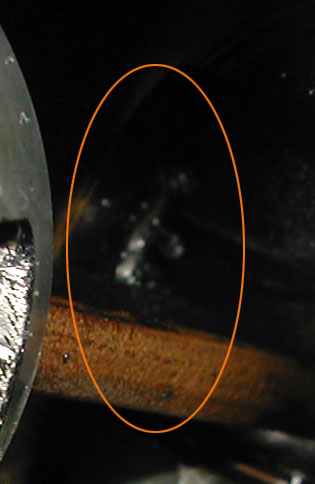

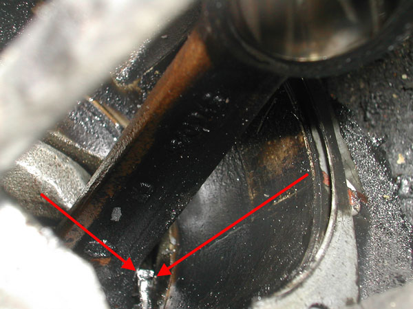

A parte un bel pistone sporco, indicazione che le fasce lasciavano a desiderare, non ho visto segni di grippate particolari su pistone ne' colindro. In compenso ho notato un pezzetto di metallo incastrato tra biella e carter. ECCO cosa ha bloccato tutto, ma da dove viene?
La gabbia a rulli era integra, e anche le fasce, per cui immagino si tratti o di un cuscinetto interno o di chissa' cos'altro.

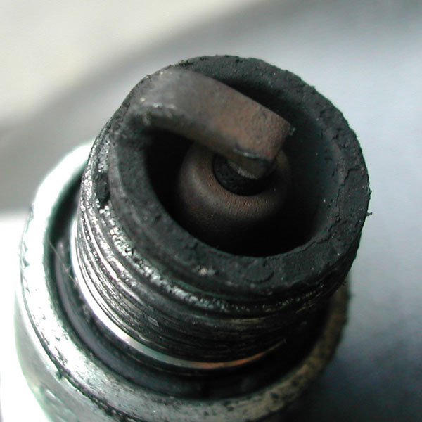

Ah, per quanto riguarda la carburazione, ho guardato la candela (vedi foto) e non mi pare indichi proprio una miscela troppo magra, che dite?
