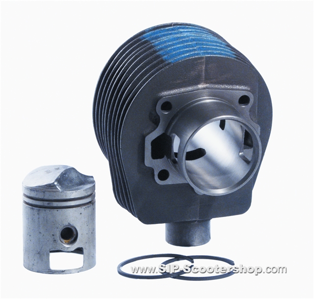

Ospite Inviato 19 Giugno 2004 Segnala Inviato 19 Giugno 2004 Ho trovato i GT a due e tre travasi, il due ha un pistone con una testa particolare, si vede immediatamente che GT monti di serie aprendo la testata. Una decina/quindicina d'anni fa mi è passato dalle mani uno Sprint Veloce, ma non mi pare di ricordare di avere messo mano al GT; peccato, chissà cosa avrei scoperto. Cita

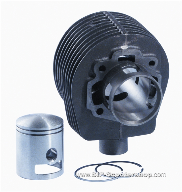

Ospite Inviato 19 Giugno 2004 Segnala Inviato 19 Giugno 2004 Dimenticavo: quello che vedi in foto per il PX è un GT venduto per il 150 (dicono originale Piaggio), ma ha i travasi (5 e non 3) come il Polini, sarà qualche versione per l'estero. Cita

Marco Inviato 20 Giugno 2004 Segnala Inviato 20 Giugno 2004 Quello 5 travasi èè il cilindro dell alml pe ril lamellare... CIao MArco. Cita
